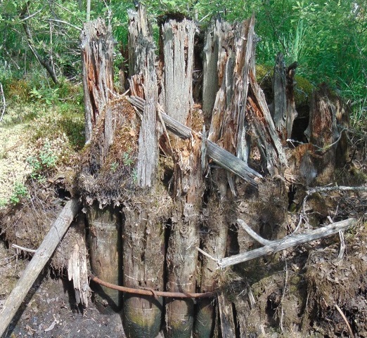

вы не припомните - где именно вы видели надолбы в виде деревянных призм?
Нигде не видел. Только на фото. "подозрительные" кучи камней видел на второстепенных лесных дорогах. Как понимаю "копилки Маннергейма" ставили там где затевать строительство мощных противотанковых препятсвий было экономически неоправдано.
Кстати, оказалось, что не все металлические детали деревянных надолбов исчезли. Фото сделано у Колы.
index.php?t=getfile&id=33697&private=0

avam писал(а) пн, 27 сентября 2021 08:48
- я с этими "копилками" за последний год достал массу людей, в диапазоне от коллег из Петрозаводска и Медгоры, до ажно Общества инженерных войск Финляндии (Pioneeriaselajin Liitto ry) - вот тут есть подробности: https://fortoved.ru/forum/index.php?t=msg&th=3330&got o=60517&rid=881&S=e15efa55a27d1cfaceedbc50dc148e57#m sg_60517
Пока выявились 2 факта:
- эти самые деревянные призмы, заполненные камнями, обходились финскому бюджету дороже (да, дороже, а не дешевле!), чем обычные гранитные/бетонные/деревянные надолбы. Почему так - выяснить не удалось.
- нет ни одной фотографии, где бы данные призмы использовались где-либо, кроме как для перекрытия дорог. Это вполне логично - дорого строить, но зато можно быстро возводить на нужном месте. Соответственно, никаких фотографий более-менее протяженных линий из данных призм тоже нет (строить дорого, поэтому использовались только для перекрытия дорог).
