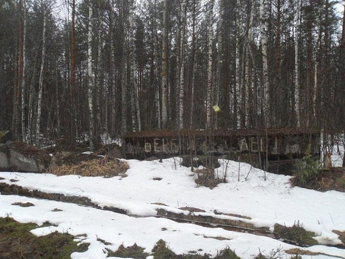

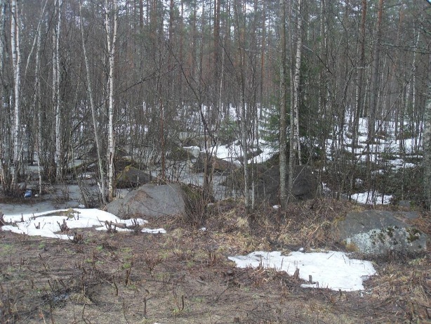

Летом в зелени не видно, а весной по снегу оказывается "Кола" около поворота на Самбатуксу пересекает линию финских надолб. Видимо по опыту "Зимней войны" гранитные надолбы низкие и белее массивные чем на ЛМ. И стоят вроде всего в три ряда.
index.php?t=getfile&id=11413&private=0
index.php?t=getfile&id=11414&private=0
А этот массивный блок наверное перегораживал всю старую дорогу
index.php?t=getfile&id=11417&private=0

avam писал(а) чт, 12 мая 2011 20:50
Первый раз их увидел именно летом, по большому блоку.
Метров через 500 они переходят в деревянные, тоже в три ряда.

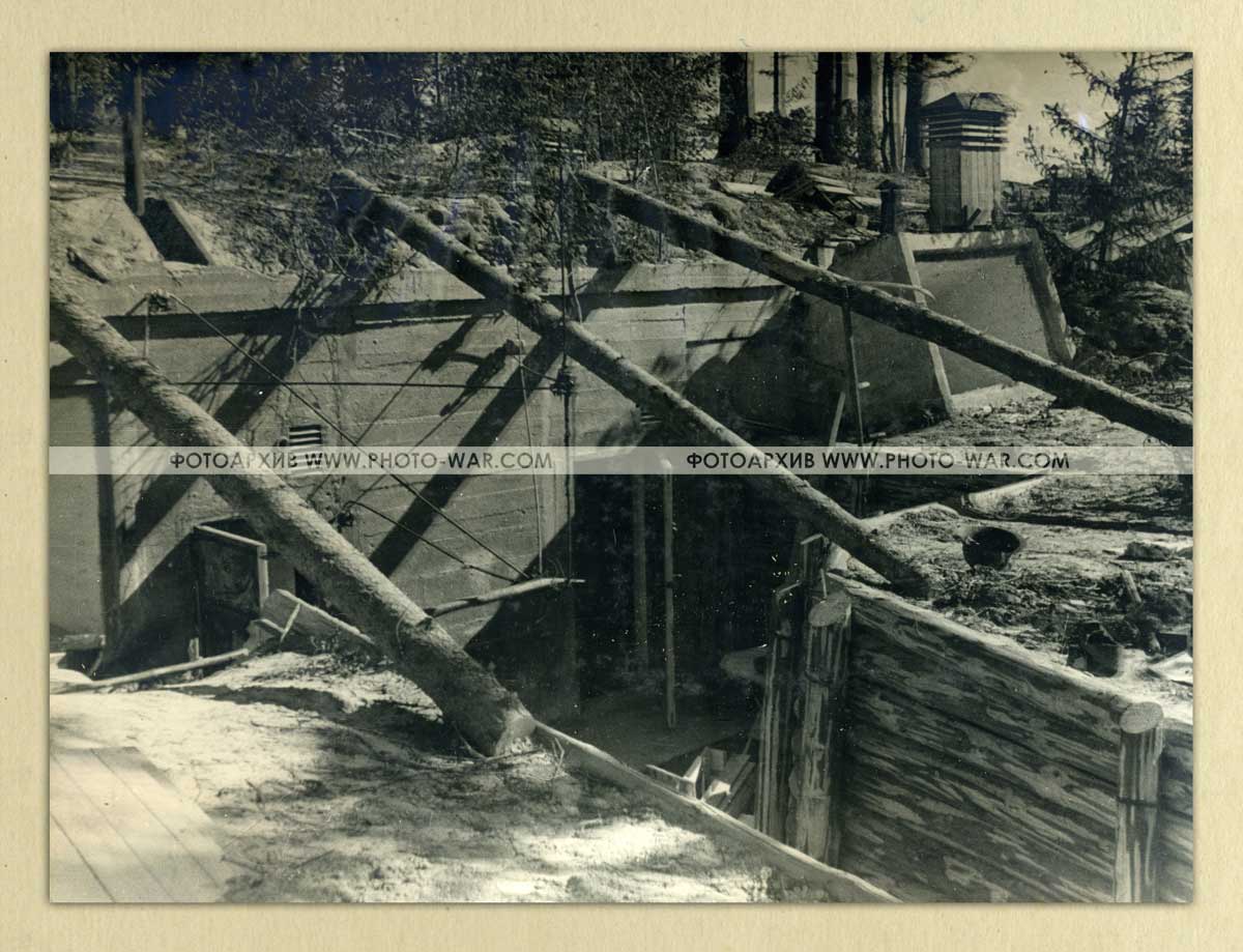

А вот убежище в Самбатуксе в 1944г. как будто не было боев!
По наводке http://altyn73.livejournal.com/ Спасибо.
index.php?t=getfile&id=23364&private=0

minardif1 писал(а) пн, 31 марта 2014 23:30
А куда смотреть-то?

Если точнее то сюда http://www.photo-war.com/ru/archives/album4515.htm#id4638
Re: Финская линия PSS [сообщение #48735 является ответом на сообщение #48734] вт, 01 апреля 2014 21:41 Переход к предыдущему сообщенияПереход к следующему сообщения
Именно в районе КП скорее всего и не было боев.
minardif1 писал(а) вт, 01 апреля 2014 20:25
Это было уже. https://fortoved.ru/forum/index.php?t=msg&goto=46260& rid=7&S=23700993b73df149803ee758e2b8feb5&srch=photo- war#msg_46260
Сообщение 46260.
[Обновления: вт, 01 апреля 2014 21:43]
Re: Финская линия PSS [сообщение #48736 является ответом на сообщение #48734] вт, 01 апреля 2014 22:18 Переход к предыдущему сообщенияПереход к предыдущему сообщения
Сообщений: 6801
Спасибо, очень интересный альбом.
Как я понял, многие участки линий надолбов из кустов свай хорошо сохранились до наших дней. Только подзаросли лесом.
Интересно также, к какому конструктивному типу принадлежат сооружения с наблюдательными колпаками.
