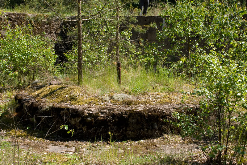

На левом - а вот на левом очень занятно - левее и впереди крайнего 10 дм. дворика еще какое-то основание забавное.
  • Вложение: Yard_reconstracted.jpg

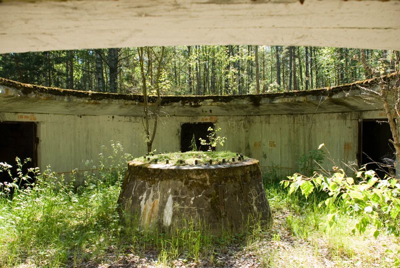

Вот дворик родной
index.php?t=getfile&id=18&private=0
  • Вложение: Yard_Durlaher.jpg
    (Размер: 169.38KB, Загружено 3346 раз)
[Обновления: пт, 27 июня 2008 19:18]
Re: Батарея на о-ве Б. Березовый. [сообщение #346 является ответом на сообщение #344] пт, 27 июня 2008 19:18 Переход к предыдущему сообщенияПереход к следующему сообщения
Сообщений: 6801
Так им эти орудия достались именно на этой батарее?
В этом случае она изначально однозначно царская. Только бетон кроме оснований вполне может быть уже финский.
Входы в погреба - сквозники?
[Обновления: пт, 27 июня 2008 19:20]

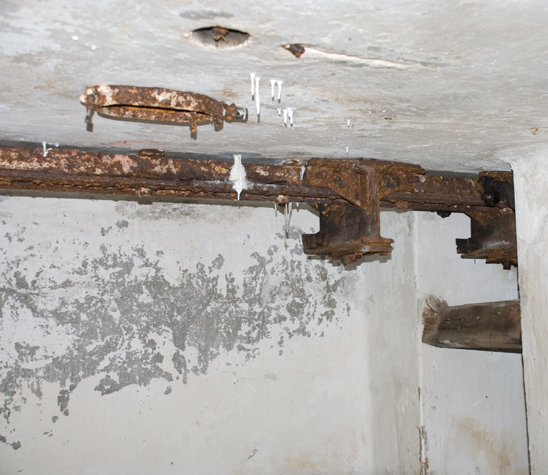

Входы в погреба сквозники - с двух сторон лесенки вниз.

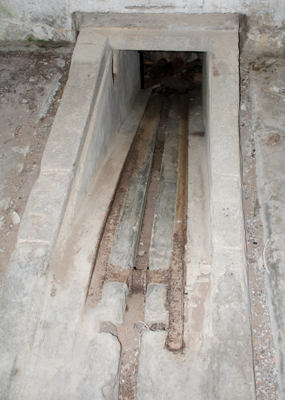

А вот что там, в погребах, под потолком - справа окно в соседнее помещение, из которого уже окно в дворик
index.php?t=getfile&id=20&private=0
  • Вложение: rail.jpg
    (Размер: 97.41KB, Загружено 3312 раз)
Re: Батарея на о-ве Б. Березовый. [сообщение #348 является ответом на сообщение #346] пт, 27 июня 2008 19:30 Переход к предыдущему сообщенияПереход к следующему сообщения
Сообщений: 6801
Интересное подачное устройство. На царские так же не шибко похоже...
Канал устроен в "полу" дворика, что в случае его отливки в орудийном основании создало бы вопрос...
Однако на первой фото отчетливо видно, что основание заканчивается до начала углубления подачного устройства. А углубление идет уже в "другом" бетоне. Стало быть, его вполне могли сделать финны при постройке казематированных сооружений батареи.
