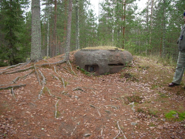

stgeorgij
Сообщений: 45
Зарегистрирован: апреля 2009
Приблизительно так:
index.php?t=getfile&id=3123&private=0
  • Вложение: IMGP2942_1.jpg
    (Размер: 164.26KB, Загружено 1133 раза)
[Обновления: ср, 01 апреля 2009 23:18]
Re: Музей МОО "Северо-Запад" [сообщение #6168 является ответом на сообщение #6161] чт, 02 апреля 2009 09:48 Переход к предыдущему сообщенияПереход к следующему сообщения
Сообщений: 6801
Да, очень хороший пример.
Только одноамбразурные колпаки (примененные более массово) скрывались в земле/бетоне/дереве намного больше.
Кстати оба приведенных выше колпака - образца 1943 г. Кажется именно их "фасады" приведены в книжке Reino Arimo "Suomen linnoittamisen historia 1918 - 1944".
Re: Музей МОО "Северо-Запад" [сообщение #6171 является ответом на сообщение #6168] чт, 02 апреля 2009 11:22 Переход к предыдущему сообщенияПереход к следующему сообщения
Это понятно, спасибо. Такое тоже видел на Салпа-линии. Но вопрос остается, ибо:
- одно дело, если колпак забетонирован, и совсем другое, как мне кажется, если
- колпак на деревянном срубе и просто забутован камнями и землей.
В последнем случае не сковырнет ли его близкий разрыв 6 дм фугасного снаряда?
Re: Музей МОО "Северо-Запад" [сообщение #6177 является ответом на сообщение #6171] чт, 02 апреля 2009 13:27 Переход к предыдущему сообщенияПереход к предыдущему сообщения
Сообщений: 6801
Более чем уверен, что нет.
С таким то весом, да еще и закрепленный в заглубленном сооружении...
