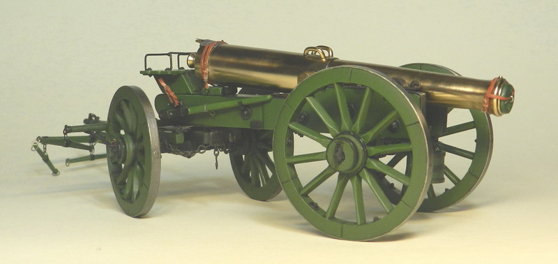

Продолжим 24 фунтовой осадной пушкой обр.1838 г. Сфотографирована в походном варианте, с передком и без оного.Лафет 1834 г. французского образца. Угол ВН -3+14 градусов. длина лафета 3480 мм. диаметр лафетных(походных)колёс -1524 мм.. передковых(боевых)-1372 мм. Длина сцепа орудие+передок -7290мм.Вес лафета с боевыми колёсами-1027 кг. Калибр-152,4 мм.,длина ствола-3195 мм.,вес ствола-2784 кг. Боеприпасы остались прежними.

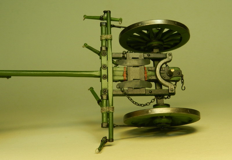

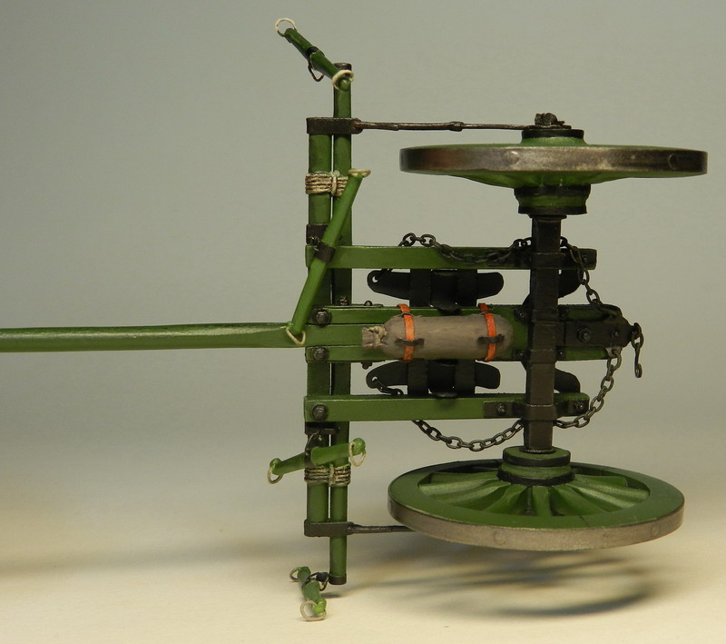

Покажу и осадный передок. Он потом был и на орудиях 1867-77 гг. Обратите внимание на мешок под рамой передок. Теперь в нём хранится сало для колёс. А ведро на лафете, это баклага для банника

Модель класс, даже лучше медной 6-дм. мортиры Very Happy .
Опять дополню. Осадной лафет французской системы введён не в 1834г., а 1839г. А конкретно эта модель показывает его модификацию 1842г. Кстати этот лафет был единым для всей отечественной осадной артиллерии того периода(ну кроме мортир естественно Smile ) – 18-фун., 24-фун. пушек и 1-пуд. единорога.

Я же не написал, что он введён в 1834 г, а обр.1834г. Это не моя придумка. Так написано в одном из руководств по осадной артиллерии.Действительно модифицированная в 1842 г. Чертежи нашёл в нашем архиве. Модель наверно получше сделана. Эта изготовлена 2 месяца назад, а мортира лет 10 назад.

Не, лафет действительно, классно сделан. Заблудиться можно, разглядывая детальки. Почему-то особо колёса понравились. А всевозможные цепочки – сами делаете или подбираете из того, что можно добыть?

GKSКолёса конечно уже отработаны в м изготовлении. Даже микростан для сборки есть собственной конструкции.Цепочки раньше покупал серебрянные в церковных лавках. В 90-х годах полно было дешёвого серебра. Сейчас покупаю цепочки для ж.д. моделизма и судомоделизма (мелкие) покрупнее везде (бижутерия, всякие висюльки на мобилы), да и китайцы выпускают. Сейчас можно найти. А когда нестандартные, то паяю сам.
