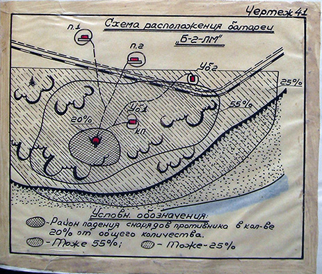

index.php?t=getfile&id=34268&private=0
Это поможет?
  • Вложение: DSCN2568.jpg
    (Размер: 177.17KB, Загружено 503 раза)

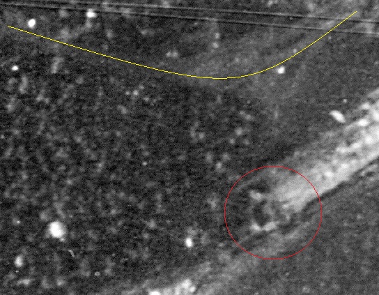

Ваша схема точно соотносится с координатной точкой, которую по планшету отмерял.
Но на АФС пока не нашёл в этом месте ничего "подозрительного". Нашел только в стороне, вот, на излучине железной дороги. Ещё бы габариты Б-2-ЛМ знать. Вот этот объект около 5 х 5 метров наверное будет.
Желтым пометил ветку ж/д, красным в круге объект.
index.php?t=getfile&id=34270&private=0
[Обновления: вс, 17 июля 2022 02:32]
