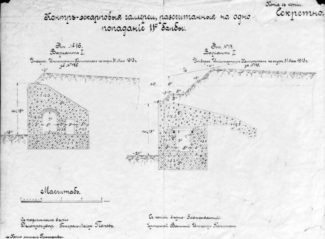

Предлагалось использовать два вида перекрытий - сводчатые и плоские. Сводчатые - изогнутые швеллеры дороже, дольше их изготавливать (да и далеко не на каждом производстве), доставка тоже сложнее. На приведенных чертежах указана одинаковая ширина перекрываемого пролета - 9 футов. Однако в тексте "Временной инструкции для устройства казематированных крепостных сооружений" утвержденной 22 января 1914 г. есть уточнения - для сводчатых перекрытий из швеллеров №30 "...Пролёты помещений, своды коих усиливаются швеллерами, могут быть доводимы до 18 фут.", а "Плоское покрытие на 12-дм. балках допускается только при пролётах не более 10 фут."
Набивка сводов бетона и там, и там одинакова - 11 фут против 1х16-дм бомбы (или в одну воронку 3х11-дм), 8 фут против 2х11-дм, 6 фут против 1х11-дм.
Толщина набивки для 3х11дм - 11 фут по тексту 1914 года получается выше, чем по чертежам 1913 года - 8 фут.

Вот чертеж "Контръ-эскарповыя галереи, разсчитанныя на одно попаданiе 11" бомбы" утвержденный 31 мая 1913 г. , так же два варианта - сводчатое и плоское перекрытие:
index.php?t=getfile&id=33893&private=0

Ну видно, что на плоскоте слегка так поэкономили, вследствие чего соорудили ещё сверху мощнейшую обсыпку.
И всё равно: выяснили же уже, что плоское покрытие -- лучше, чому своды-то лепить? так трудно от догм отходили?)
