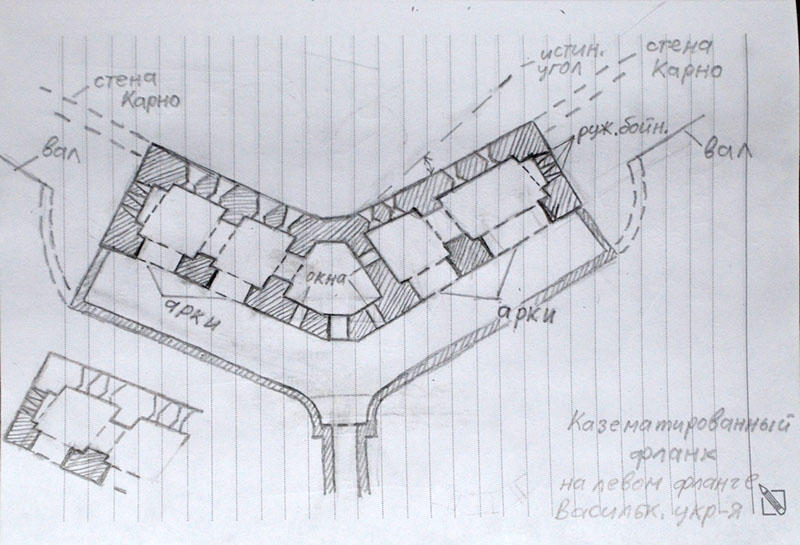

Вот казематированный фланк Васильковского укрепления. Эскиз "на скорую руку"
index.php?t=getfile&id=24843&private=0
По устройству казематированный фланк сильно напоминает более поздние "двойные кофры" фортовых крепостей. Только расположен он возле эскарпа, а не в контэскарпе. Как и капониры Новой Печерской крепости, фланк не раположен в валу, он стоит отдельно. Для его размещения пришлось в валу делать большую выемку, укрепленную высокой (не менее 5 метров) эскарпной стеной. Выемка от того, что фланк не выступает за пределы отдельной эскарповой стены (стены Карно). В торцах крайних артиллерийских казематов имеются ружейные бойницы для обороны подступов к фланку с внутренней стороны эскарповой стены. Подход к фланку из внутренней части укрепления по потерне. В каждую сторону ведут огонь 4 орудия. В общем как и в наших капонирах. По центру фланка - пороховой погреб. Сейчас из него в левые казематы пробит проход. Изначально в боковых стенах погреба были только окна. Задняя часть артиллерийских казематов фланка была открыта (как в казематированных береговых батареях того времени). Т.е. имелись больших размеров арки, которые ныне заложены кирпичом. После войны пространство между подпорной эскарповой стеной и тыльной стеной фланка сверху было накрыто большими бетонными плитами и засыпано землей. Поэтому ныне снаружи нет совершенно никаких признаков того, что под ногами весьма немаленькое сооружение. Весь ров Васильковского укрепления тоже ныне засыпан и на поверхности видны только валы, ну и две башни, редюит, тюремный замок и кусок горжевой стены.

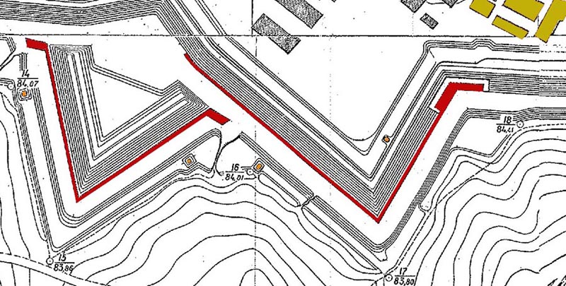

Фрагмент плана, кажется 1925 г. На нем справа виден казематированный фланк (выделен красным). Красной линией обозначена отдельная эскарповая стена. Капонира уже нет, ноесть еще казематы для обстрела рва перед равелином.

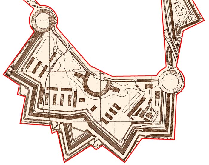

Ну и план укрепления. Кажется того же периода времени.
index.php?t=getfile&id=24845&private=0
Да, есть большая прелесть в каменных и кирпичных крепостях этого периода Smile
