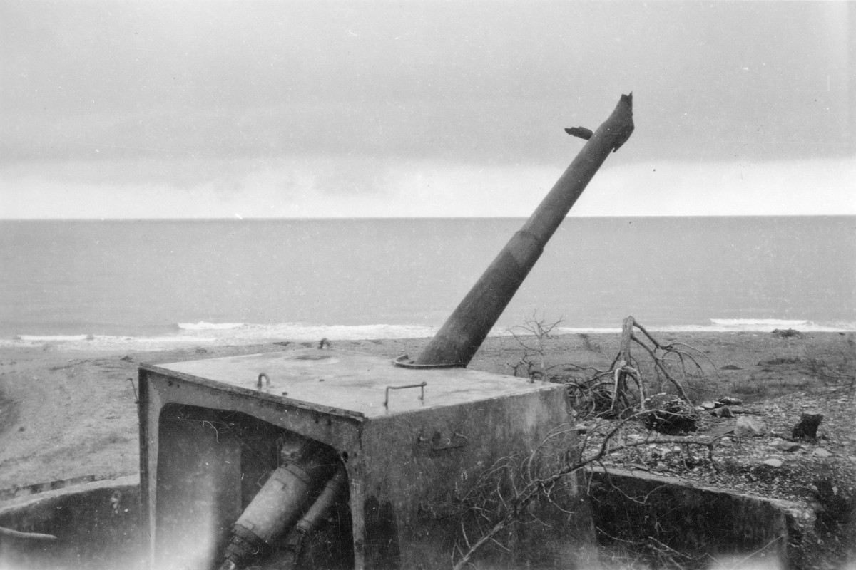

YXOB писал(а) сб, 09 марта 2019 09:57
Видимо, Севастополь, мыс Федотов - подписано: bat-14m
Да, Севастополь, батарея № 14 по дореволюционной нумерации, которая после нескольких переименований в советские времена в конце концов получила тот же № 14. Матчасть из четырёх 6-дм. Канэ летом 1941 года уехала на север Крыма. Дальше начинается загадочная история, с которой до конца ещё не разбирался: получается, что БС-32 из состава Новороссийской ВМБ перевезли в Севастополь, огневая позиция была определена на всё той же 14-й батарее, то есть три 130-мм Б-13 ставились в старые дворики на старые канэтовские конические тумбы береговых лафетов через переходные плиты. У П. А. Моргунова в мемуарах батарея именуется то № 32, то № 14. В "Истории боевых действий батарей и частей Береговой Обороны Главной Военно-Морской Базы Черноморского Флота с 22.06 по 31.12.41" батарея именуется исключительно как БС-14, и первая её стрельба отмечена 14 ноября 1941 года.
Panzermann
Ещё где-то было фото общего вида на бетонный массив батареи с воздуха, но там установки едва различимы.
Проблема, как представляется, в том, что есть акт от 18 мая 1940 г. комиссии, назначенной приказом ВС ЧФ за № 0134 1940 г. для приёмки и отстрела стрельбой установленных на временных деревянных основаниях трёх 130-мм орудий системы Б-13 батареи № 32 НВМБ. Из акта следует, что на вооружении батареи состояли три орудия с №№ из самого конца второй и начала третьей сотни, все три с лейнерами НИИ-13. То есть орудия скорее всего выпуска 1938--1939 гг.
И есть куча вопросов, на которые я пока не могу ответить: та ли матчасть, что указана в акте, приехала в Севастополь? Не случалось ли по ходу обороны замены какой-либо из установок? Не случалось ли по ходу обороны замены стволов? Как скреплённый ствол оказался на одной из установок, которые вроде как имели лейнированные стволы? Возможно ли такое в принципе? Ну и т. д.

Замена ствола (скорее всего - пушки) на конкретной установке вполне могла быть. Но на фото установка именно первой серии с характерной для неё люлькой. Это 100 %. В 36-м "Большевик" изготовил 10 установок со скреплённым стволом и 10 со стволом-моноблоком. Часть их (судя по фото) попала в первый комплект ГК лидера "Ташкент". А вот 4 установки выпуска 35-го из состава первого комплекта ГК лидера "Харьков", после дооборудования их в 37-м досылателями, отправились для нужд береговой обороны во Владивосток. Но это 4-ре штуки. А вот кудя 5-я делась? Надо ещё помнить, что в 40-м с "Харькова" сняли 5-пять установок первой серии выпуска 36-го. Одна из них уехала на "Аврору", а вот куда ещё 4-ре? Вполне какая-то из них могла находиться к началу ВОВ на складе флота, а оттуда попасть на батарею.
[Обновления: сб, 09 марта 2019 21:17]
- Re: Береговая батарея №940 Шкотовского СБО ГВМБ ТОФ Владивосток [сообщение #58700 является ответом на сообщение #58698] сб, 09 марта 2019 22:17 Переход к предыдущему сообщенияПереход к следующему сообщения
Panzermann
Сообщений: 123
Зарегистрирован: мая 2017
Вот пример компиляции:
https://i.postimg.cc/Hk4ZNnRM/212d2a13d89b.jpg
На фото "крымская" Б-13 2 серии выпуска 1937-38 г.г. (скорее всего 38-го) со скреплённым стволом, который на ней не мог стоять с завода. Явный пример флотского ремонта. Есть ещё фото установки на ж/д транспортёре - ствол скреплённый, а щит "обтекаемый". Казны самого орудия не видно, поэтому трудно сказать: это 1-с с новым щитом, или 2-с со стволом от 1-с?
