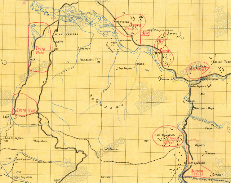

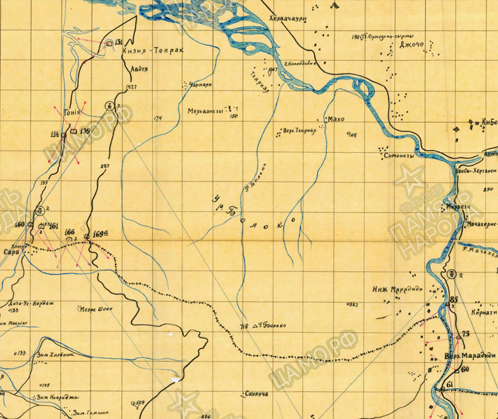

Для общего представления - схема боевого порядка частей 51-го УР по состояния на 10.3.1943 - двумя сегментами
index.php?t=getfile&id=31287&private=0
index.php?t=getfile&id=31292&private=0

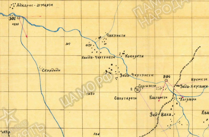

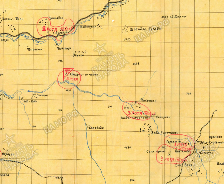

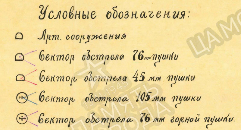

Также двумя сегментами - схема огня артиллерии 51-го УР на 19.3.1943, немного повторяется с предыдущими страницами темы
index.php?t=getfile&id=31289&private=0
index.php?t=getfile&id=31290&private=0
index.php?t=getfile&id=31291&private=0

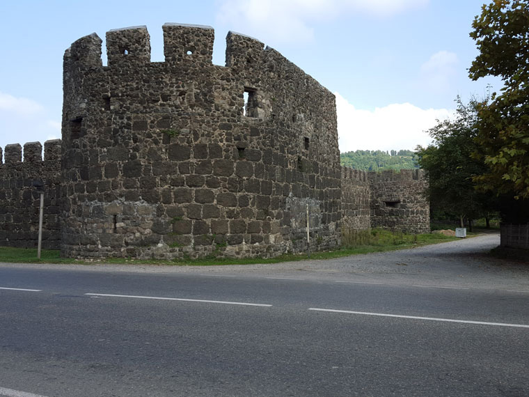

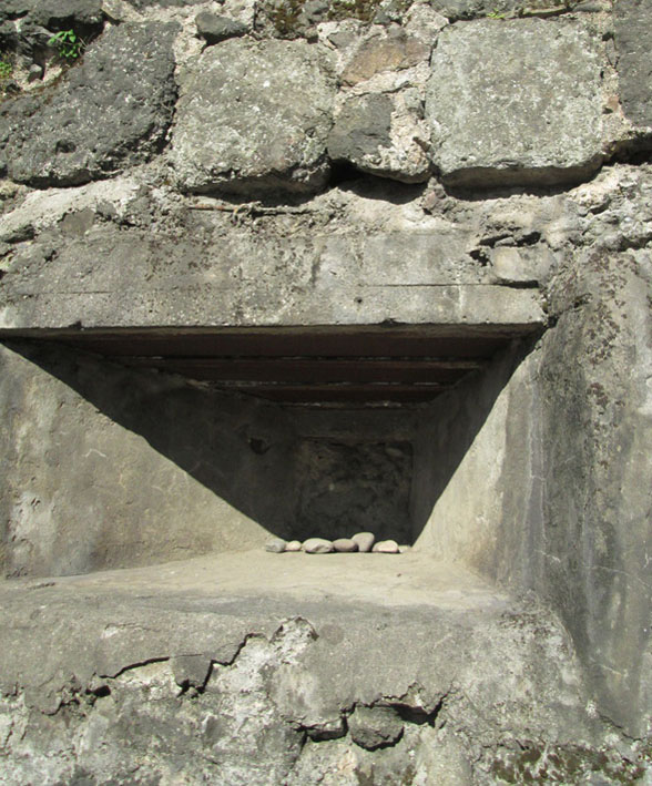

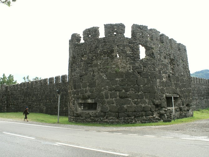

Еще одна случайная находка. Чуть севернее н.п. Гонио недалеко от берега моря находится древняя крепость Гонио, сейчас являющаяся памятником истории.
index.php?t=getfile&id=31293&private=0
Просматривая фото в интернете увидел, что эту крепость в период Великой Отечественной войны приспособили к обороне тем же способом как приспосабливали каменные здания в городах - в башнях пробили амбразуры (вероятнее всего пулеметные, хотя учитывая расположение крепости не исключено, что там есть амбразуры и для 45-мм ПТП) и обделали их внутреннюю часть бетоном. В некоторых случаях применялся металлический противооткол в амбразурном проеме.
index.php?t=getfile&id=31294&private=0
Амбразура, устроенная в полубашне на заднем плане, причем в башне на переднем плане имеется два серых пятна прямоугольной формы, обычно такие остаются после замуровки амбразуры.

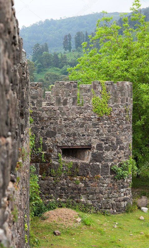

index.php?t=getfile&id=31295&private=0
Амбразура полубашни ближе, видны металлические двутавровые балки в покрытии амбразуры

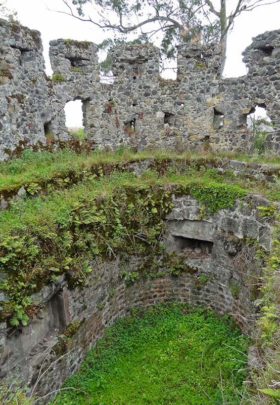

index.php?t=getfile&id=31297&private=0
Такое ощущение, что эта та же башня, что и на первой фотографии, только до "модернизации-реставрации", в башне устроены две амбразуры, причем в правой вполне могли и 45-мм пушку установить
index.php?t=getfile&id=31296&private=0
Двутавровые балки в амбразурном проеме

Вид амбразур изнутри овальной башни, той же, что на первой фотографии, видны две различные по размеру амбразуры

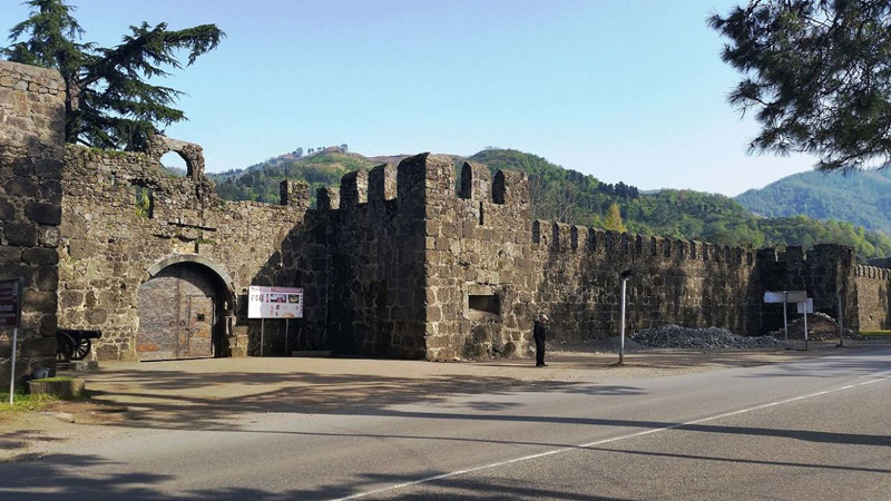

Правая башня прямоугольной формы, рядом с которой расположены главные ворота, по всей видимости сохранит свою амбразуру, т.к. это уже некая визитная карточка этой крепости, запечатленная в различных рекламных буклетах
index.php?t=getfile&id=31299&private=0
index.php?t=getfile&id=31300&private=0
index.php?t=getfile&id=31301&private=0
Соответственно по окружности крепости могли устроить и другие амбразуры, которые не попали в фокус фотоаппаратов туристов

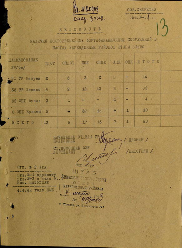

Совершенно случайно попался документ, показывающий общее количество долговременных оборонительных сооружений во всем Закавказье.
ЦАМО, Фонд 47, Опись 1063, Дело 7, Лист начала документа в деле 13
Оказывается по состоянию на март-апрель 1942 г. их было всего 60, из них 12 ДОТ, 8 ОПДОТ, 17 ППК, 15 ОППК, 7 АПК, 1 ОПК. Более половины всех долговременных сооружений - 32, находилось в составе 55-го Ленинаканского УР.
Соответственно 51-й Батумский УР имел 14 долговременных огневых сооружений - 2 ПДОТ, 5 ОПДОТ, 2 ППК, 2 ОППК, 3 АПК.
index.php?t=getfile&id=31429&private=0

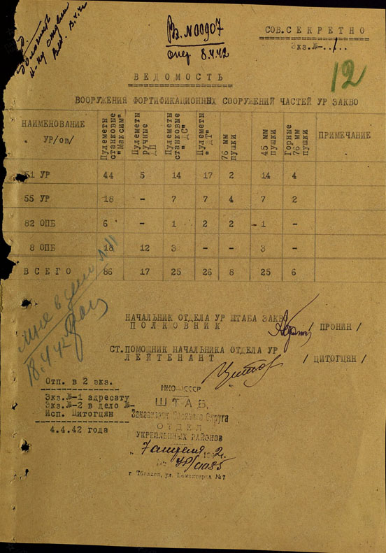

Еще один документ в довесок - по вооружению закавказских УР. Таблица явно показывает нехватку Л-17, которые в данном случае пришлось замещать горными пушками
index.php?t=getfile&id=31430&private=0
  • Вложение: 00000017 light.jpg
    (Размер: 121.36KB, Загружено 932 раза)
