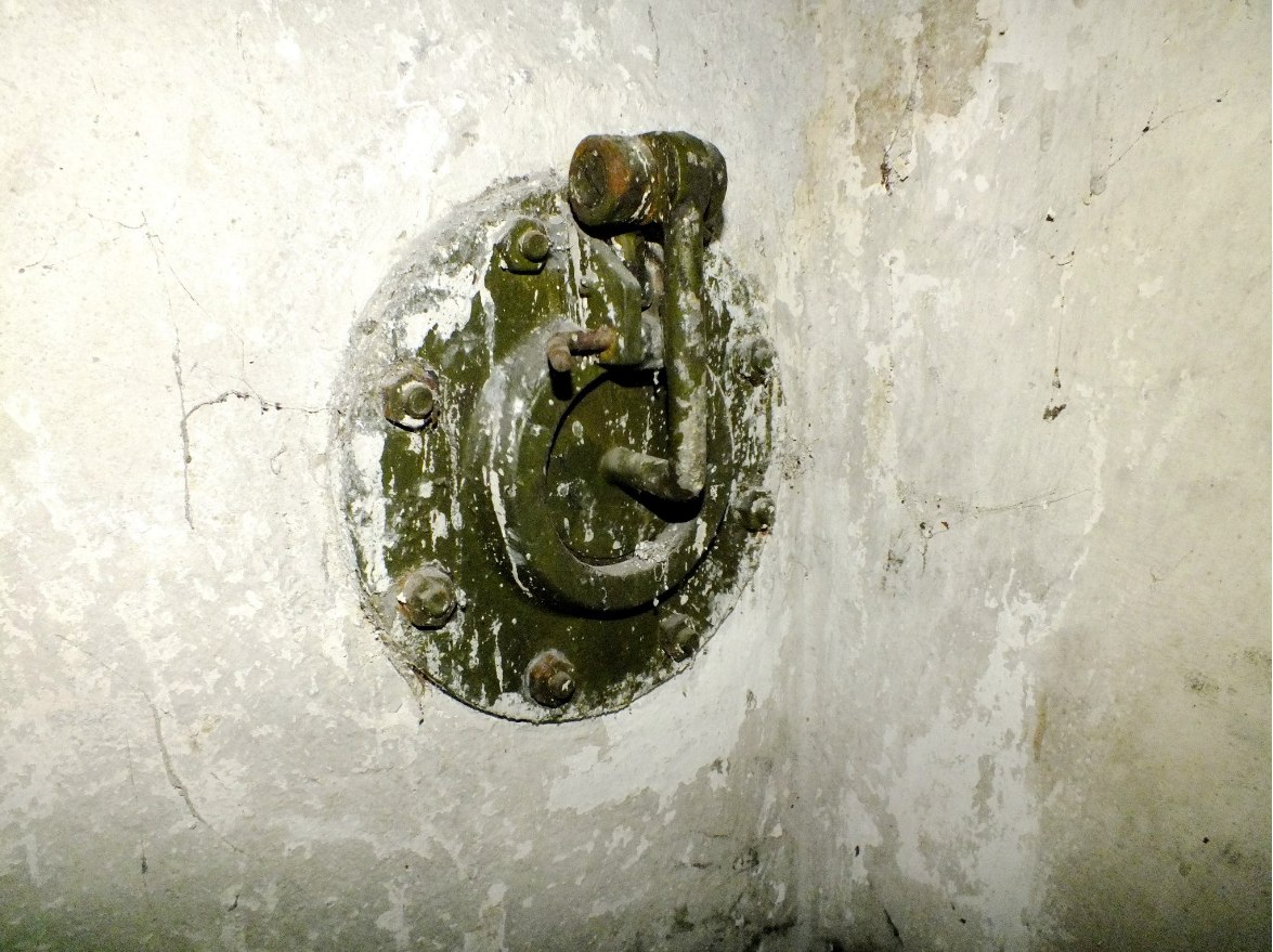

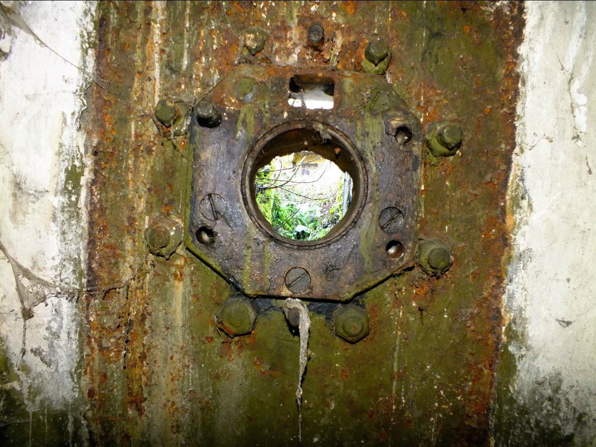

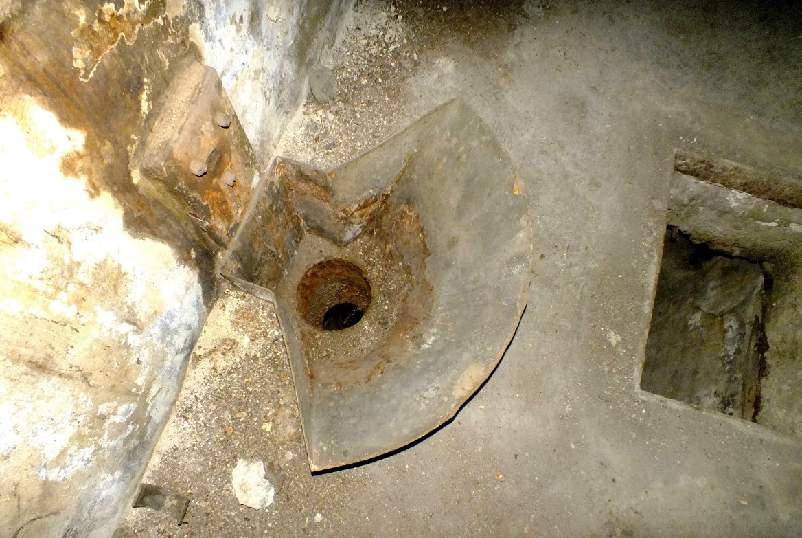

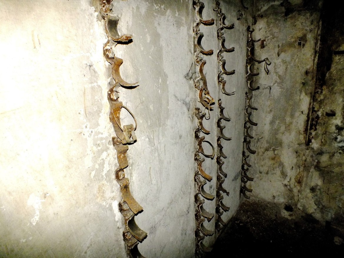

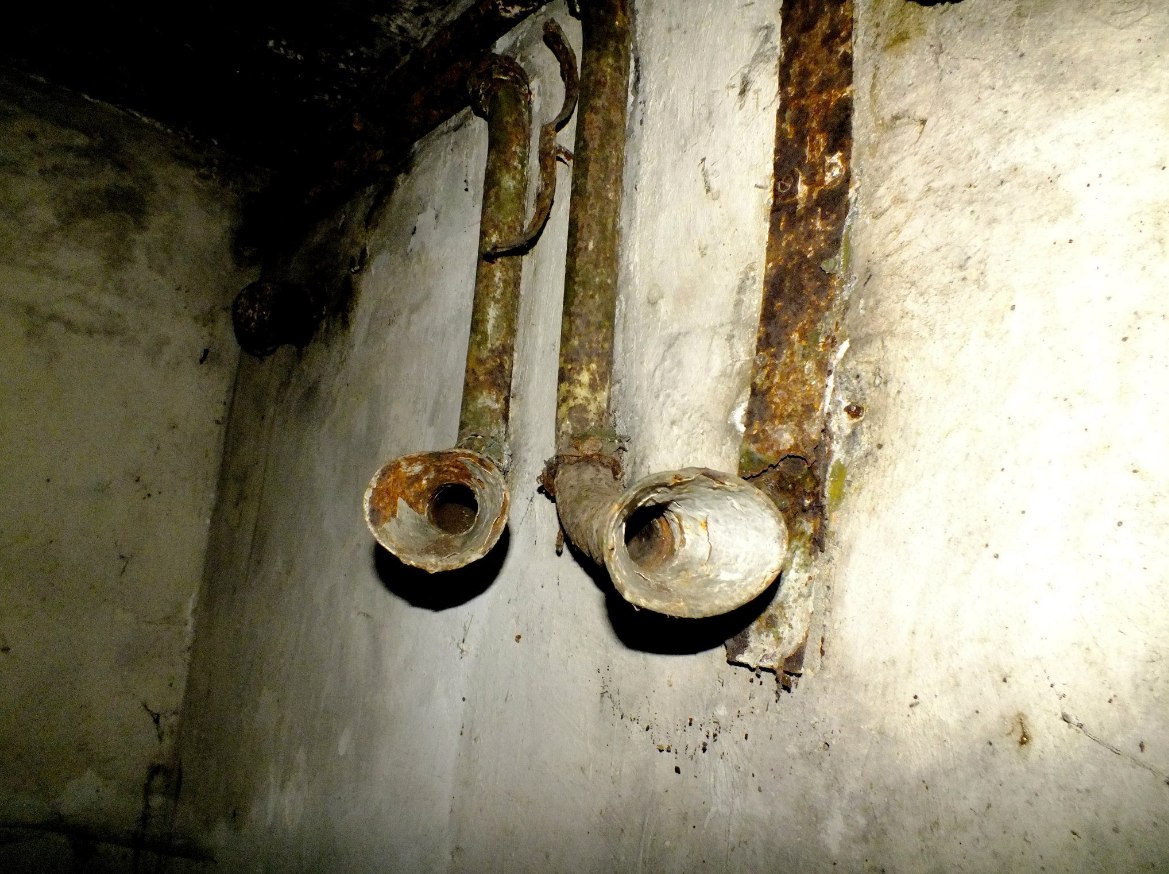

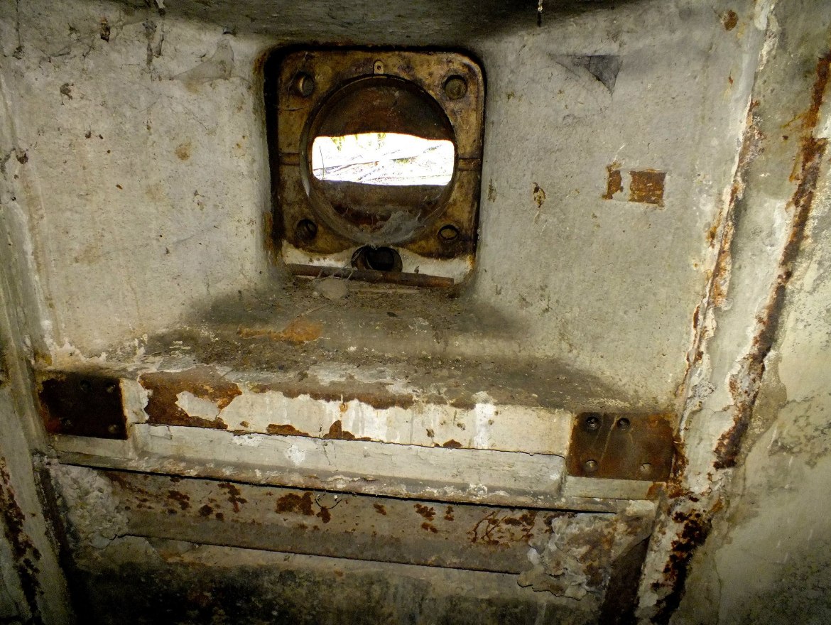

А вот и ещё фотки подъехали с ОППК этого, причём, с внутрянкой.
https://sun9-2.userapi.com/c840620/v840620705/89586/V-FVomhKKMQ.jpg
Вход.
https://sun9-7.userapi.com/c840620/v840620705/8958f/yYimRbv0Iu4.jpg
Узел обороны входа ПЗ-39 для ручного пулемёта Дегтярёва
https://sun9-6.userapi.com/c840620/v840620705/895a1/_q6pqSffdUc.jpg
https://sun9-7.userapi.com/c840620/v840620705/8960c/DrPaUjw4-yI.jpg
https://sun9-5.userapi.com/c840620/v840620705/89615/yh3GmEJ0kZg.jpg
Пулемётный узел НПС-3 под Максим.
https://sun9-7.userapi.com/c840620/v840620705/895c0/y37Fea7d0hk.jpg
https://sun9-2.userapi.com/c840620/v840620705/895c9/wmzlvLTXwSU.jpg
Без комментариев -)
https://sun9-2.userapi.com/c840620/v840620705/895ae/NX453YWYgWk.jpg
https://sun9-1.userapi.com/c840620/v840620705/895b7/rZxoy5bIORo.jpg
https://sun9-5.userapi.com/c840620/v840620705/895e5/iIBWTYI24O8.jpg
85-мм ЗИФ-26.
https://sun9-3.userapi.com/c840620/v840620705/895ee/qcmv8BllS3E.jpg
https://sun9-2.userapi.com/c840620/v840620908/8b1d1/FiUaN7qqQaA.jpg
Ну и всякая мелочёвка.
https://sun9-3.userapi.com/c840620/v840620908/8b1da/iAJQdAwOVRY.jpg
https://sun9-7.userapi.com/c840620/v840620908/8b1e3/B4b6puyL_bc.jpg
https://sun9-3.userapi.com/c840620/v840620908/8b1ec/xJw9lymXvXI.jpg
Фотки, кстати, от тех же авторов, что и видео.
Re: 51-й Батумский (Ахалкалакский) УР [сообщение #57873 является ответом на сообщение #57853] вт, 29 мая 2018 16:01 Переход к предыдущему сообщенияПереход к следующему сообщения
Сообщений: 6397
Чрезвычайно интересно, спасибо!
Жалко, что орудия не сохранилось, но хоть броневая труба осталась - и то красиво.
Интересно, насколько у этого объекта велики шансы сохраниться хотя бы в таком состоянии? Судя по всему, за ним там приглядывают...
Сначала не понял - а где там НПС-3? Но видео все поставило на свои места. )))
Однако на лицо таки АПДОТ - артиллерийско-пулеметный ДОТ. Удивительно.

Den_Nik писал(а) чт, 31 мая 2018 17:08
На сайте "Память народа" есть схема боевого порядка частей 51-го УР по состоянию на 10.03.1945
Если место съемки АДОТ указано верно, то он входил в состав 3-й роты 71-го ОПБ.
Нет, мне уточнили место -- это здесь. Тогда получается, что его занимали части 2-й роты 140-го ОПБ.
Ещё становится понятна "квадратность" этой АПДОТ: пушечная амбразура простреливала основную дорогу вдоль турецкой границы на восток, а пулемётная держала под обстрелом на юг ущельице с впадающим в реку Мачахела ручьём Скурдиди, который идёт от самой турецкой границы, с одноимённой погранзаставой.
То есть, точка на слиянии двух рек стоит.
