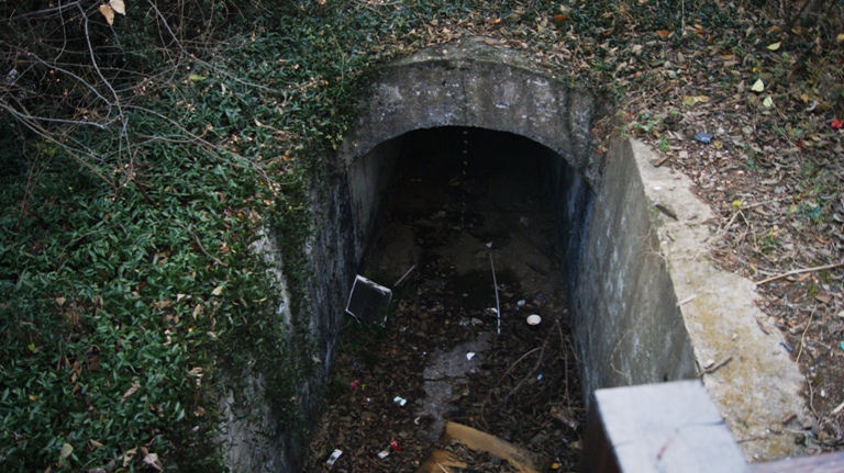

Продолжу описание увиденного на батарее в Цзянъине.

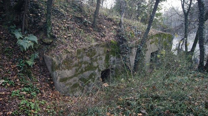

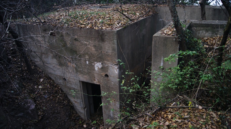

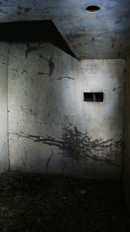

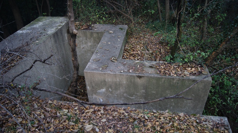

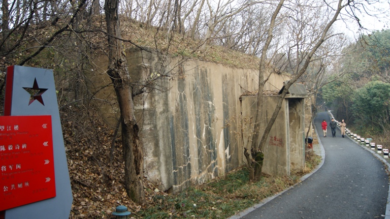

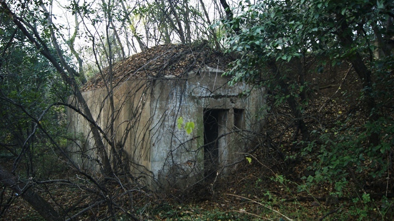

Между двориком № 3 и № 4 расположен небольшой железобетонный КНП, который имеет единственное небольшое помещение с квадратным отверстием в покрытии (размер отверстия 123х134 см) и небольшой амбразурой в напольной стене, открытую позицию для наблюдателя. Толщина лобовой стены КНП - 100 см, боковых и тыльных стен - 50 см, покрытия - 130 см. Размеры единственного помещения 205 х 255 см.

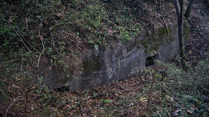

КНП такого типа не единственный на батарее, еще один находится левее орудийного дворика № 1, но его я уже обнаружил в полной темноте, поэтому не фотографировал. Но его фотографии есть в сети

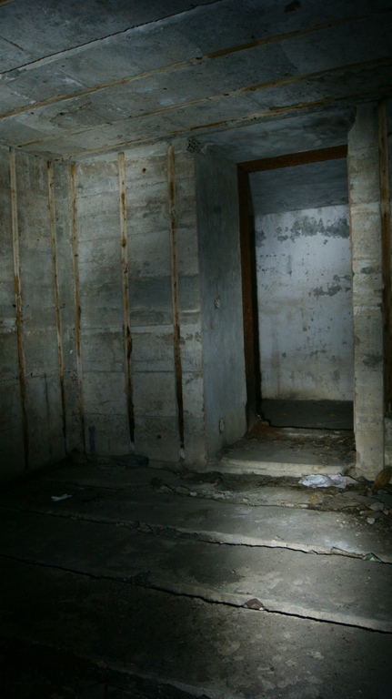

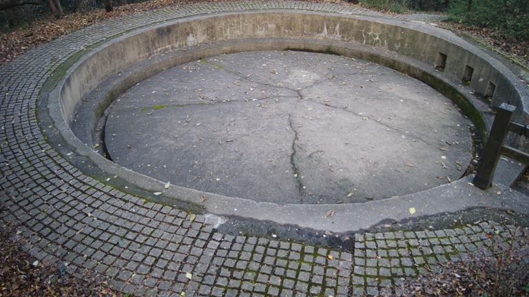

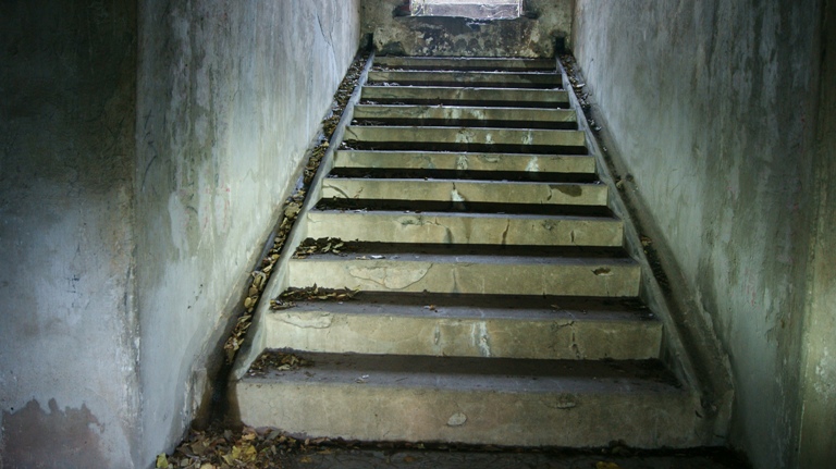

Орудийный дворик № 4 расположен примерно в 150 м от дворика № 3. Вход осуществляется через погреба, которые почти примыкают к дороге
index.php?t=getfile&id=31488&private=0

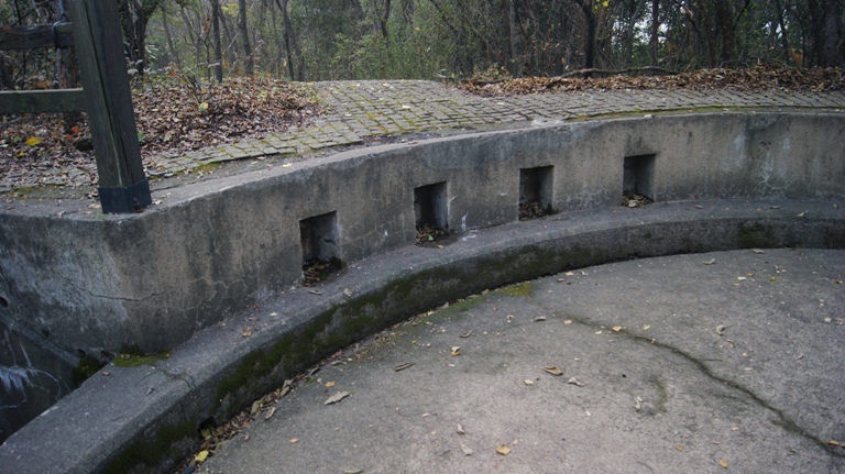

Собственно сам орудийный дворик несколько необычен, так как имеет две большие ниши, которые сначала принял за систему подачи боезапаса, но скорее всего это нечто другое, так как снарядные погреба здесь стандартные
index.php?t=getfile&id=31489&private=0
Здесь же обваловка дворика обнажилась, что позволяет оценить масштабность бетонных работ. Собственно толщину бруствера в верхней части определил в 130 см.

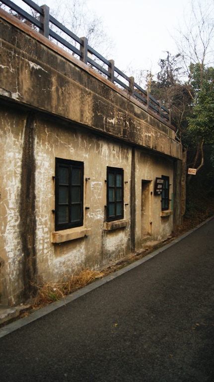

К этому дворику примыкает железобетонная казарма
index.php?t=getfile&id=31491&private=0

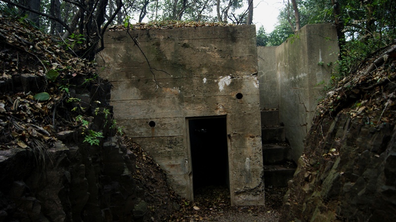

Боковые стены казармы имеют толщину 125 см, толщина тыльной стен - 50 см, толщина покрытия - не менее 70 см (собственно это толщина козырька вдоль тыльной стены).

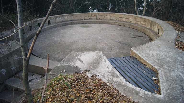

В 110 м от орудийного дворика № 4 расположен дворик № 5. Собственно сам дворик очень похож на предыдущие №№ 1,2,3.

Еще несколько фото орудийного дворика № 5 и примыкающих к нему погребов. Все чисто и аккуратно

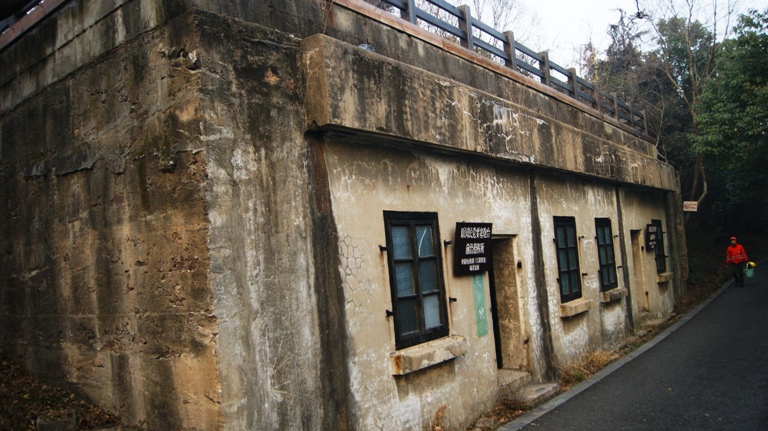

Более легкие погреба здесь расположены справа и слева от входа
index.php?t=getfile&id=31502&private=0
index.php?t=getfile&id=31503&private=0
index.php?t=getfile&id=31504&private=0
Довольно интересное расположение погребов у орудийного дворика № 6. Собственно сам дворик отсутствует, т.к. на его место поставлена обсервационная башня какого-то военного ведомства. К тому же удаление дворика № 6 от дворика № 5 достигает 340 м, что позволяет предположить, что между ними есть или планировался еще один орудийный дворик.
Возвращаясь к орудийному дворику № 6 необходимо отметить, что здесь погреба удалены от дворика почти на 50 м, и как минимум 35 м их соединяет крытая железобетонная галерея.
