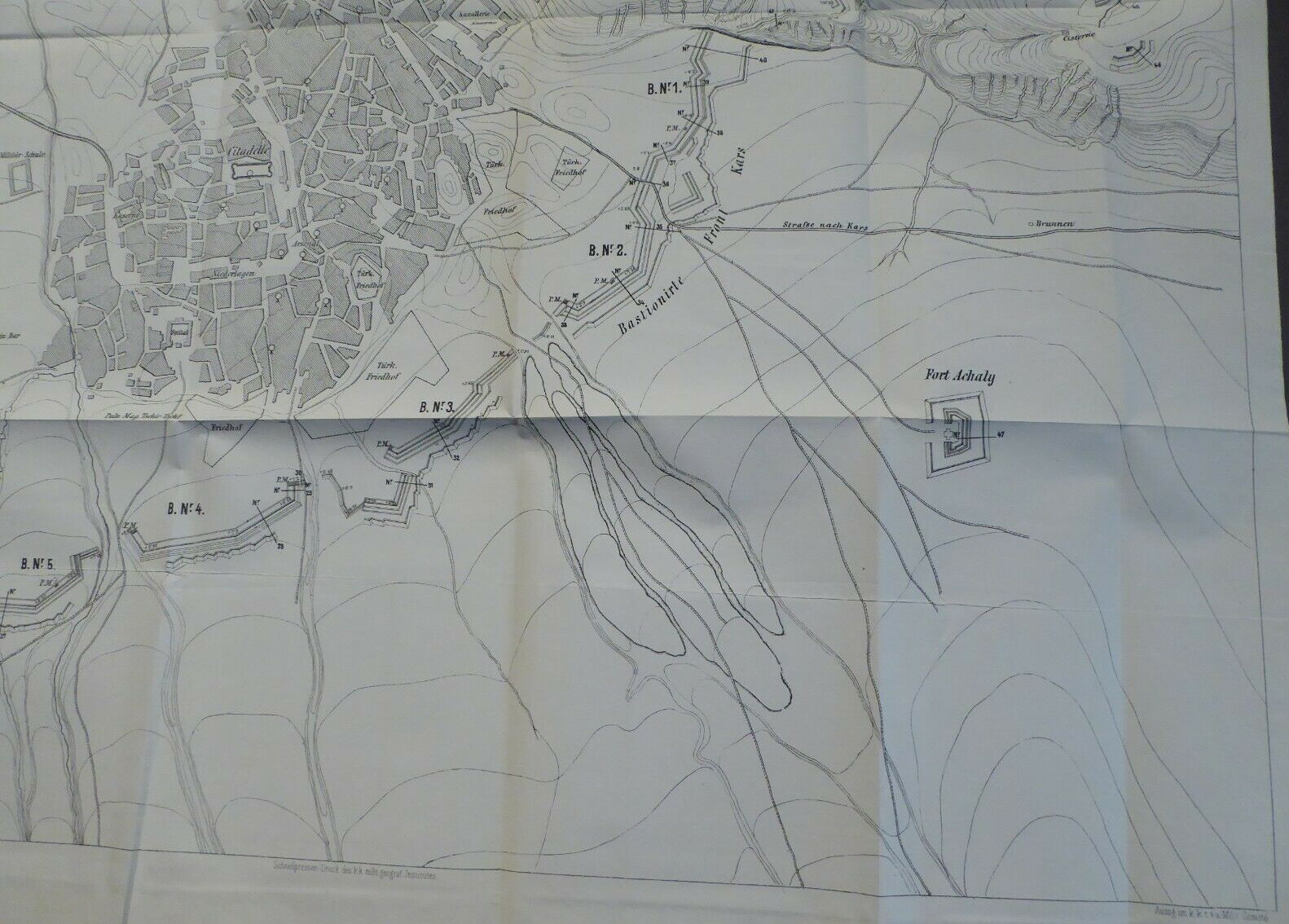

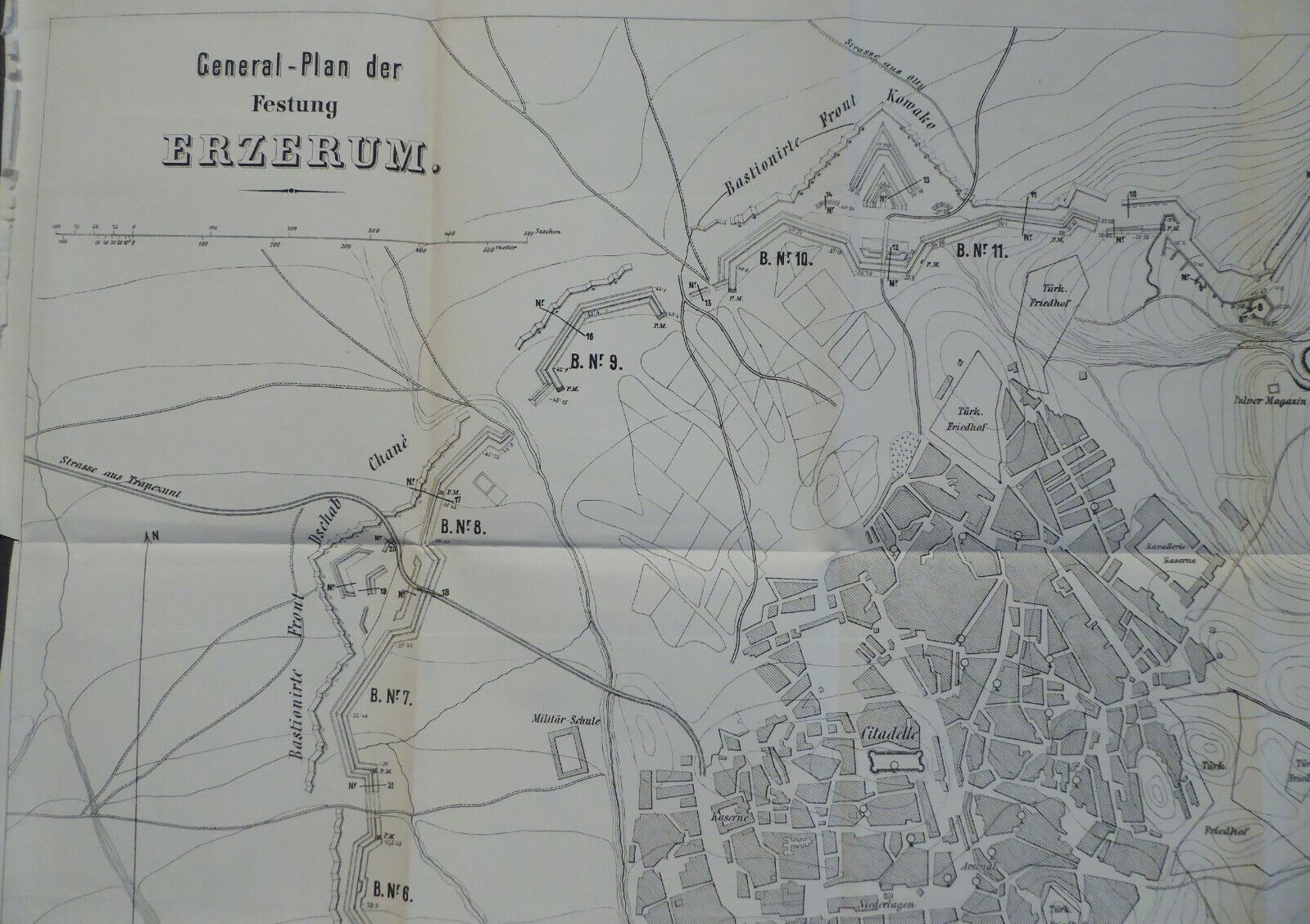

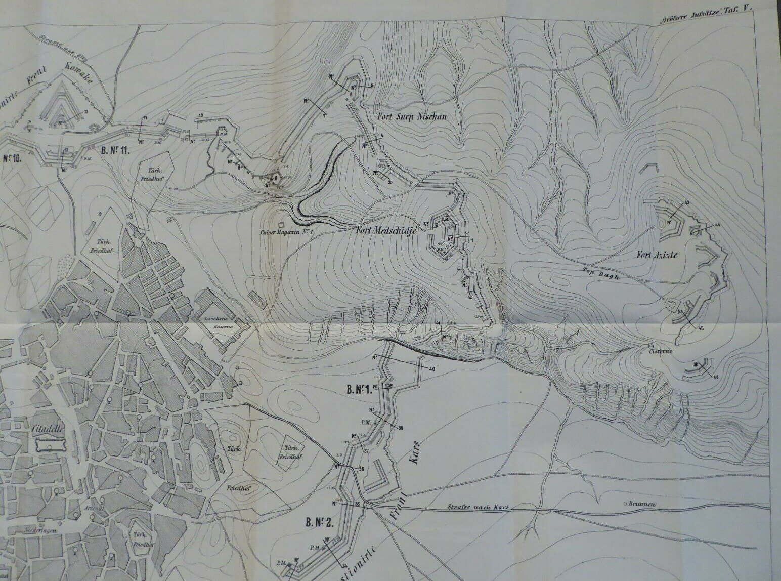

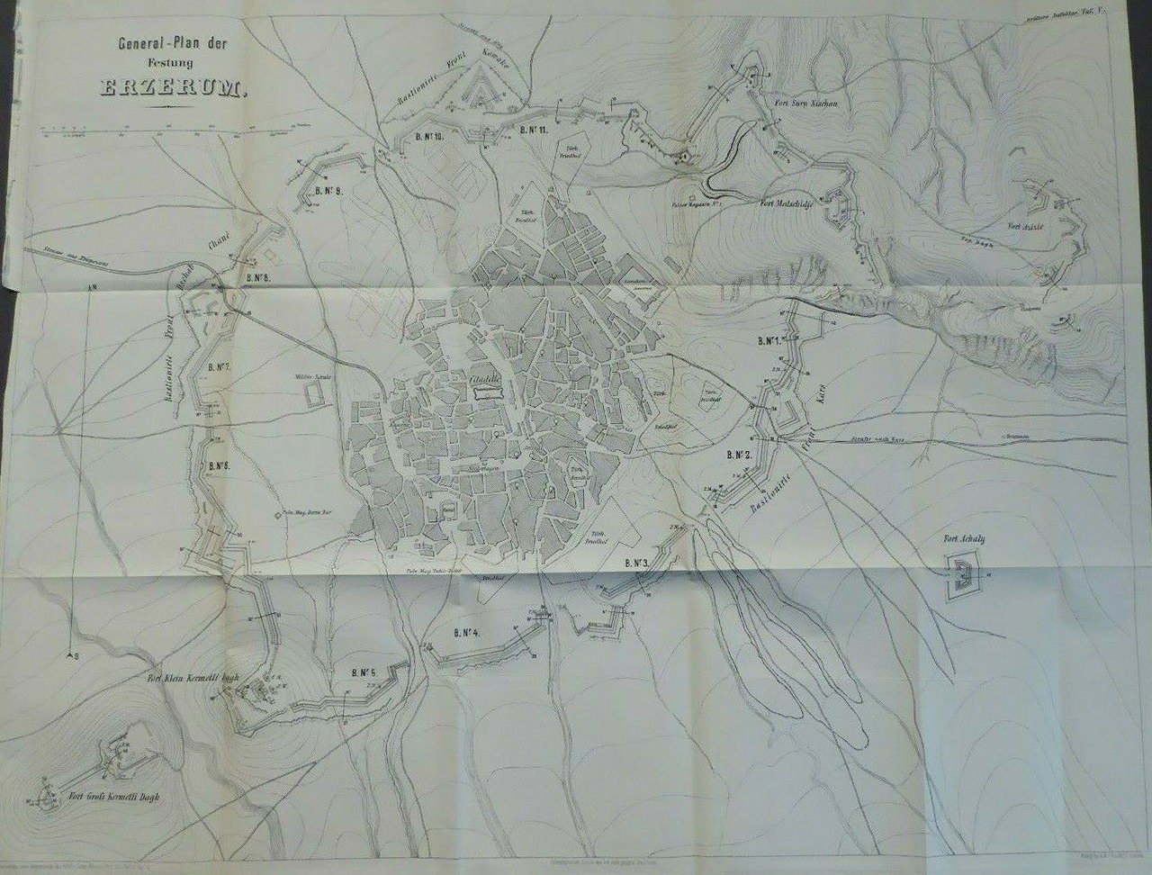

Re: Крепость Эрзурум [сообщение #58837 является ответом на сообщение #57516] сб, 13 апреля 2019 07:44 Переход к предыдущему сообщенияПереход к следующему сообщения
Сообщений: 7137
На ebay.de стянул изданный немцами "Генеральный план крепости Эрзерум" (год указан внизу слева, но не читается). Выкладываю картинки не уменьшая.
Общий вид:
index.php?t=getfile&id=31726&private=0
Части плана по отдельности:
index.php?t=getfile&id=31727&private=0
index.php?t=getfile&id=31728&private=0
index.php?t=getfile&id=31729&private=0
index.php?t=getfile&id=31730&private=0
  • Вложение: Erzerum plan 2.jpg
    (Размер: 381.13KB, Загружено 394 раза)
  • Вложение: Erzerum plan 3.jpg
    (Размер: 426.70KB, Загружено 391 раз)
  • Вложение: Erzerum plan 4.jpg
    (Размер: 320.07KB, Загружено 404 раза)
  • Вложение: Erzerum plan 5.jpg
    (Размер: 353.68KB, Загружено 424 раза)
  • Вложение: Erzerum plan 1.jpg
    (Размер: 267.67KB, Загружено 504 раза)
[Обновления: сб, 13 апреля 2019 07:46]
Re: Крепость Эрзурум [сообщение #58838 является ответом на сообщение #56758] сб, 13 апреля 2019 11:45 Переход к предыдущему сообщенияПереход к следующему сообщения
Сообщений: 913
Вроде разобрал, как 1867.
Re: Крепость Эрзурум [сообщение #58840 является ответом на сообщение #58838] сб, 13 апреля 2019 13:11 Переход к предыдущему сообщенияПереход к следующему сообщения
Сообщений: 7137
У меня тоже 186.. отчетливо видится, а вот последняя цифра, увы...
Re: Крепость Эрзурум [сообщение #58841 является ответом на сообщение #56758] сб, 13 апреля 2019 16:35 Переход к предыдущему сообщенияПереход к следующему сообщения
Сообщений: 913
А может 1862.
