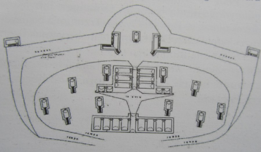

Схема форта.
Он расположен на холме к западу от деревень Бююктуй и Кючуктуй со стороны, в 2 км к северу от 15-го километра шоссе Эрзурум-Карс (там даже приличный указатель на отворот стоит).
Форт был построен в период с 1884 по 1896 год, по плану укрепления обороны Эрзерума неким Шахап-пашой, в период правления султана Адбул-Хамита II.
Как видно, передние рвы фланкируют два полукапонира, спуск в которые осуществлялся сверху по коротким потерночкам. Боковые же рвы фланкировали два кофра, которые потерн от внутреннего дворика не имели.
Также на форту присутствуют 11 мелких казематированных помещений не очень ясного назначения. Думаю, что это погребки.
Под напольным валом, размещена некая симметричная постройка, которая представляется мне казармой-убежищем, через которую тоннельный проход выходит на земляную маску, прикрывающую головные полукапониры. Также, по краям этого сооружения размещены ещё две постройки, имеющие окна на фасаде, точное предназначение которых тоже не совсем ясно, но понятно, что это что-то людское.
Ну и в тылу, очевидно, располагается горжевая казарма, так же имеющая сообщение с внутренним двориком форта через тоннельный проход посередине. Все эти проходы, кстати, не только сообразно эпохе не имеют каких-то сквозников, но и выведены открытыми входами в сторону неприятеля, поэтому логика строительства остаётся непонятной. Фотографий горжевой казармы я пока, к сожалению, не нашёл, но, может в будущем чем-нибудь и разживусь.

все форты расположены на господствующих высотах и имели мощные открытые батареи , малые "казематы" это расходные погреба
Re: Крепость Эрзурум [сообщение #56793 является ответом на сообщение #56789] |
пн, 30 октября 2017 22:15 |
Сообщений: 6801 Зарегистрирован: июня 2008 Географическое положение: Санкт-Петербу...
Причем орудия стояли в два ряда.
А оборона рвов - очень оригинальная. И одиночные кофры, и оборона напольной части... прямо, бастея какая-то из 16-го века... )))

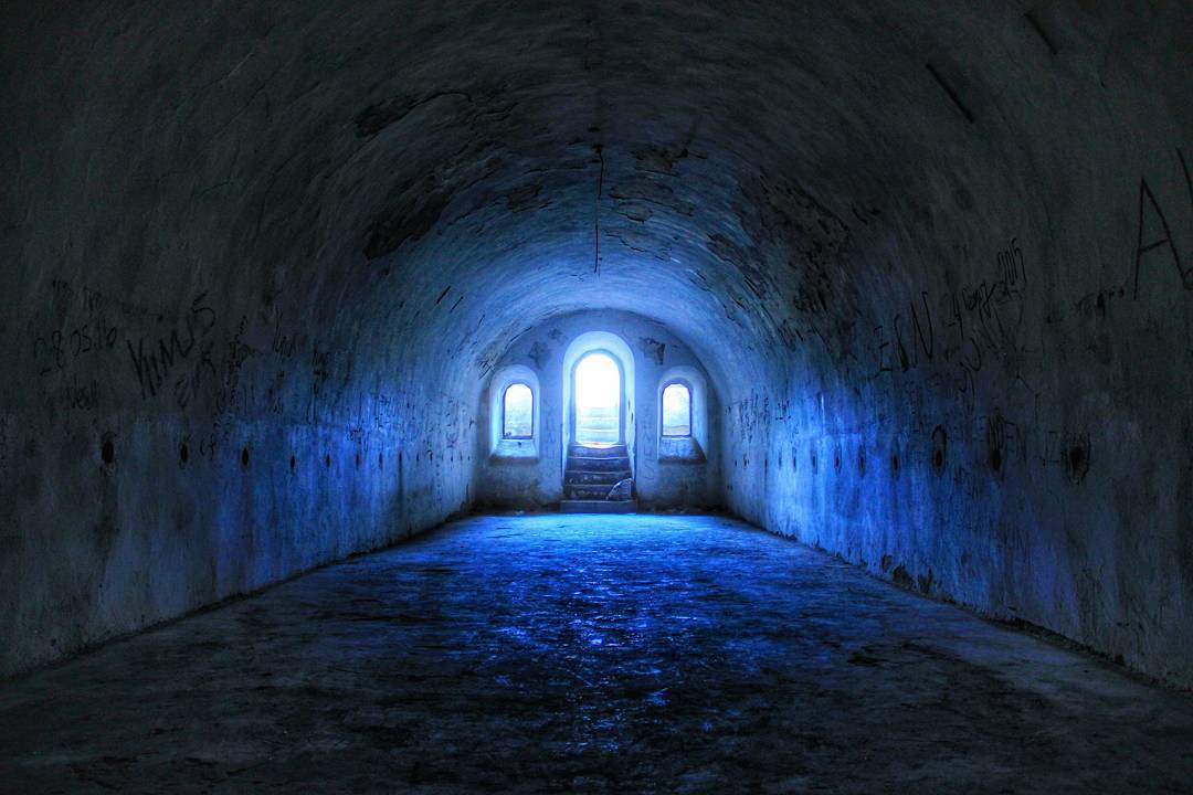

Форт Тафта.
Находится между деревнями Тафта и Кёшкёй. Является одним из двух фортов так называемого "Гурджи-богазского прохода", расположен на Ольтинском направлении. Держал под обстрелом выходы из Гурджи-богазского прохода в Эрзерумскую равнину. Стратегически расположен в 7 км позади к югу от форта Карагюбек и в 10 км к северу от форта Чобан-деде на пологой террасе хребта, северные склоны которого вместе с фортом образуют позицию протяжением более 1,5 км. Форт Тафта, окружённый командующими высотами с северо-востока и юго-востока и не имея в этом направлении хорошего обстрела, не был способен к самостоятельной и упорной обороне; кроме того, в фортификационном отношении он был недостаточно обеспечен от атаки открытой силой и имел слабые бруствера.
Строился по проекту Шахап-паши примерно с 1884 по 1894 год.
Интересной особенностью этого форта является этакая его "лепестковость", вследствие чего, рвы у него обороняют аж четыре двойных кофра!
Да, кофры весьма слабенькие, каменные, не имеют связи с внутренним двориком; но тем не менее.
Ну и, напоследок, немного качественных современных фото.
Портал прохода к центральной казарме.
Казарма. Надпись гласит "История -- это зеркало нации".
Всякие разные погребки и убежища.
Как видно, форт отлично отделан декоративным тёсаным камнем; наверное, это самый архитектурно выразительный форт в этой турецкой крепости.
Пример интерьера казематов
Двойной кофр.
Ну и, в заключение, можно поместить сюда пару слайдов 1916 года, на которых как раз запечатлён этот объект с русскими военными -)
