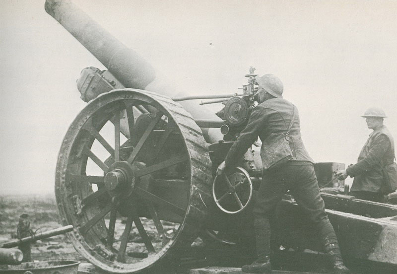

index.php?t=getfile&id=4159&private=0
Фото из ветки:
https://fortoved.ru/forum/index.php?t=msg&th=265&star t=0&rid=4&S=c6857afdfed9a65959d63d67c2e85ebd
  • Вложение: 8-дм.jpg
    (Размер: 96.52KB, Загружено 2829 раз)

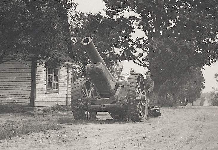

Фото с аукциона.
http://s54.radikal.ru/i144/0908/86/804862085abct.jpg
index.php?t=getfile&id=4625&private=0

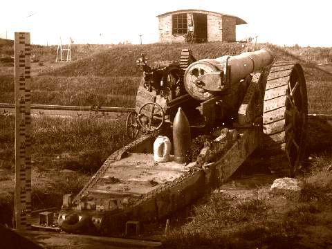

203-мм английская гаубица марки VI обр. 1916 г. [сообщение #53765 является ответом на сообщение #8513] пт, 26 февраля 2016 23:45 Переход к предыдущему сообщенияПереход к следующему сообщения
Фото по ссылке: http://ww1.milua.org/Reng203wiccers.htm
index.php?t=getfile&id=27559&private=0
Где сделано фото?
  • Вложение: eng8incwiccers.JPG
    (Размер: 36.79KB, Загружено 2082 раза)
Re: 203-мм английская гаубица марки VI обр. 1916 г. [сообщение #53767 является ответом на сообщение #53765] сб, 27 февраля 2016 08:32 Переход к предыдущему сообщенияПереход к следующему сообщения
Сообщений: 7137
Фото сделано на Ржевском полигоне. Этот "грибок" дальномерного или наблюдательного поста хорошо виден еще на паре-тройке фотографий (позаимствовал их на сайте Алексея Госса "Ржевский полигон"):

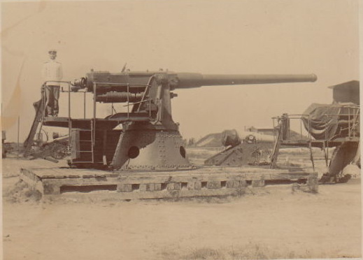

"Батарея"
index.php?t=getfile&id=27561&private=0

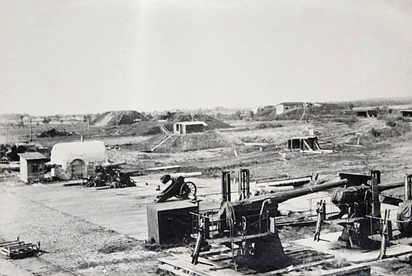

"Орудийная площадка полигона в 1910-гг."
index.php?t=getfile&id=27560&private=0

Re: 203-мм английская гаубица марки VI обр. 1916 г. [сообщение #53768 является ответом на сообщение #53767] сб, 27 февраля 2016 09:01 Переход к предыдущему сообщенияПереход к следующему сообщения
Andrey152
Сообщений: 492
А что это за пушка на переднем плане?
8-дм?
Андрей Тамеев
Re: 203-мм английская гаубица марки VI обр. 1916 г. [сообщение #53769 является ответом на сообщение #53767] сб, 27 февраля 2016 13:16 Переход к предыдущему сообщенияПереход к следующему сообщения
miall писал(а) сб, 27 февраля 2016 08:32
Спасибо! Интересно, а по конструкции он такой же, как устанавливали в Кронштадте?
Re: 203-мм английская гаубица марки VI обр. 1916 г. [сообщение #53771 является ответом на сообщение #53768] сб, 27 февраля 2016 13:51 Переход к предыдущему сообщенияПереход к следующему сообщения
Andrey152 писал(а) сб, 27 февраля 2016 09:01
А что это за пушка на переднем плане? 8-дм?
На такой тумбе, да с такой площадкой, да с патронным краном-кокором -- только береговые 6-дм./45 Канэ в количестве, судя по видимым на фото кранам-кокорам, не менее 3 шт.
Re: 203-мм английская гаубица марки VI обр. 1916 г. [сообщение #53773 является ответом на сообщение #53771] сб, 27 февраля 2016 18:53 Переход к предыдущему сообщенияПереход к предыдущему сообщения
Сообщений: 7137
ava писал(а) сб, 27 февраля 2016 13:51
На такой тумбе, да с такой площадкой, да с патронным краном-кокором -- только береговые 6-дм./45 Канэ...
Так оно и есть. Когда-то выловил на ebay фотку, датирумую продавцом 1901 годом: то же место, те же пушки, другой ракурс:
index.php?t=getfile&id=27562&private=0
И, если присмотреться, "грибок" чуть-чуть проглядывается...
