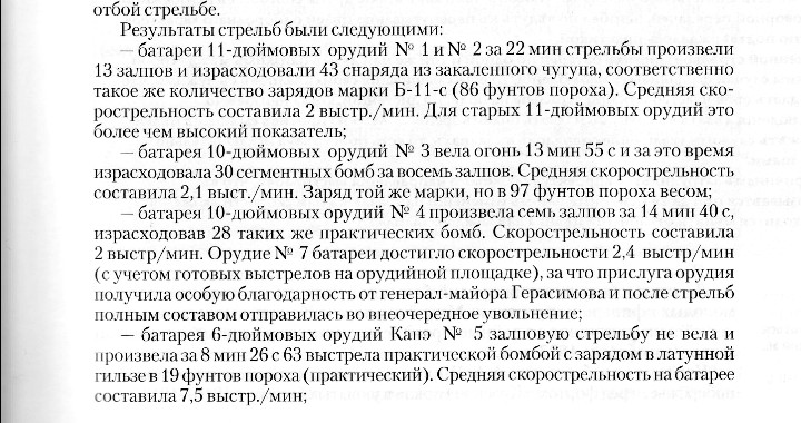

Возвращаясь, так сказать, к первоначальной теме. В "Доме книги" на Невском полистал второе издание "КГ", которое там предлагают за 947 руб., если правильно помню. Собственно, интересовал кусок про скорострельность 10-дюймовок. Чтобы разговор был предметный -- вот фрагмент страницы 79 второго издания "КГ":
index.php?t=getfile&id=29348&private=0
То есть как будто не было полутора лет объяснений элементарного арифметического действия, как будто не было даже признания автором этой своей ошибки -- опять берётся количество снарядов, выпущенных батареей за некоторый промежуток времени, делится на продолжительность этого промежутка времени и получается скорострельность одного орудия. Уже с цифрами из рапорта Дурлахера объяснял, что физически невозможно стрелять из 10-дм. пушки со скоростью 2 выстр./мин. И вот опять -- твердолобая, совершенно непробиваемая самобытная глупость.
А тем временем тандем самобытного автора и его издателя продолжает кипучую деятельность -- один плодит чушь, а другой её размножает...

Напомню ключевые моменты той истории. Начало (08.08.2010):
https://fortoved.ru/forum/index.php?t=msg&th=519&goto =21406&rid=4&S=bd13820b72be78f435294e3756e9f28c#msg_ 21406
Вот ее продолжение спустя полтора года (01.01.2012):
https://fortoved.ru/forum/index.php?t=msg&th=1230&got o=34194&rid=4&S=bd13820b72be78f435294e3756e9f28c#msg _34194
Там же, в этой ветке, через два дня случилась, казалось бы, и развязка этой истории.
Tkachenko писал(а) вт, 03 января 2012 15:56
Так-то оно так, но у орудия вылетает из одного дула, а у батареи - из четырёх. - вот, простое и ключевое пояснение. Да, Вы правы. Это я не учёл. Низкий поклон. Со всем остальным могу только согласиться.
https://fortoved.ru/forum/index.php?t=msg&th=1230&got o=34257&rid=4&S=bd13820b72be78f435294e3756e9f28c#msg _34257
По этому поводу добрый Александр Павлов в той же ветке (несколькими постами ниже) напомнил замечательную русскую пословицу: повинную голову меч не сечет.
Теперь же, как видим, нужно сказать что-то наподобие: «прошло еще пять лет, а воз и ныне там».

Да, хитро в книге посчитано, числитель со знаменателем перепутан Smile
7 залпов за 14 минут вроде как дают 1 залп в 2 минуты, т.е. 0.5 залпа в минуту Sad

Спасибо, что ссылки отыскал, -- сам, честно говоря, поленился уже лезть за ними...
Andrey152 писал(а) чт, 04 мая 2017 22:47
Числитель со знаменателем не перепутан, просто автор в очередной раз выдаёт темп стрельбы батареи за скорострельность одного орудия -- для одного орудия надо ещё этот батарейный темп стрельбы разделить на число пушек в батарее. По ссылкам, приведенным Стасом, всё это уже разбиралось неоднократно.

Не совсем понятно.
Орудий на батарее 4? Тогда действительно в 7 полных батарейных залпах 28 снарядов, т.е. за 14 мин 40 сек каждое орудие сделало по 7 выстрелов, итого - 0.5 выстр. в минуту.
Что тут считать то?

Ну, знаете ли...
Полвыстрела в минуту - это скучно, банально и непатриотично.
То ли дело вот это:
"...Орудие № 7 батареи достигло скорострельности 2,4 выстр/мин (с учетом готовых выстрелов на орудийной площадке), за что прислуга орудия получила особую благодарность генерал-майора Герасимова и после стрельб полным составом отправилась во внеочередное увольнение."
