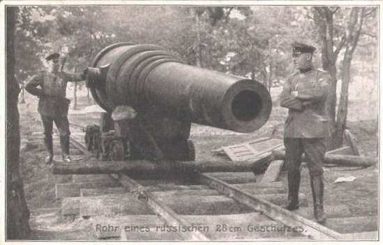

Но есть и обратная сторона у построенных крепостных железных дорог - возможность их быстрого ремонта (если были поврежедны) и полезного использования противником:
index.php?t=getfile&id=15255&private=0
Попалось в эл.базе бундесархива, подписано: "Polen, Nowo Georgiewsk.- Soldat des Deutschen Heeres bei der Vorbereitung zum Transport eines russischen 28 cm Geschützes sept-okt 1915."

Уже видели вот это фото:
miall писал(а) сб, 21 января 2012 21:29
Теперь на e-bay выскочило продолжение: тот же ствол, на той же узкоколейке, в том же месте:
index.php?t=getfile&id=15462&private=0
Хотя датировано уже 1917 годом: "German WWI Leutnant w/captured Russian 28cm Gun on Narrow Gauge Railway 1917"
