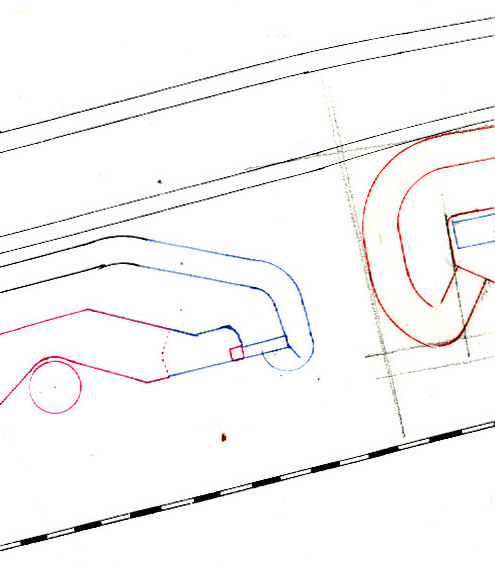

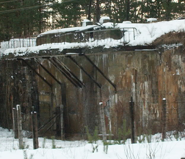

По поводу правого фланга 12" батареи
Крупно это место выглядит как то так:
index.php?t=getfile&id=25661&private=0
Явно что-то выпирает вверх, есть намек на дверь, окошек не вижу.
На плане 1915 г.:
index.php?t=getfile&id=25662&private=0

Re: Выставка о форте Красная Горка... [сообщение #51901 является ответом на сообщение #51900] сб, 28 февраля 2015 00:31 Переход к предыдущему сообщенияПереход к следующему сообщения
Сообщений: 6801
На плане 1914 г. тоже самое, только КП справа еще нет.
У меня было предположение, что в апреле 1914 года правый фланг батареи еще не был достроен и дальномерный павильон стоял отдельно от массива батареи. Есть предположения, что это за объект в начале ветки?

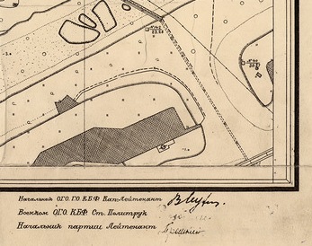

Re: Выставка о форте Красная Горка... [сообщение #51902 является ответом на сообщение #51901] сб, 28 февраля 2015 03:21 Переход к предыдущему сообщенияПереход к следующему сообщения
Фортовской
Сообщений: 166
index.php?t=getfile&id=25663&private=0Очень похоже

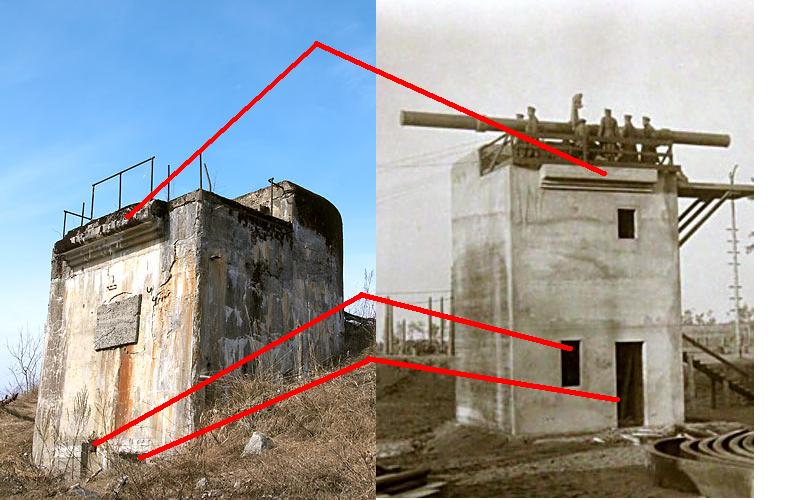

Re: Выставка о форте Красная Горка... [сообщение #51915 является ответом на сообщение #51914] сб, 28 февраля 2015 23:57 Переход к предыдущему сообщенияПереход к следующему сообщения
Сторож
Сообщений: 89
Зарегистрирован: декабря 2014
Фотограф генерал Данилов сфотографировал дальномерный павильон, который был на правом фланге батареи. Зачем ему было ее фоткать. Ни павильона - ни батареи. Фото ведь он делал не для любителей истории, а для царя.
Ну очень похожи. И карниз и проемы. Это мое мнение.
