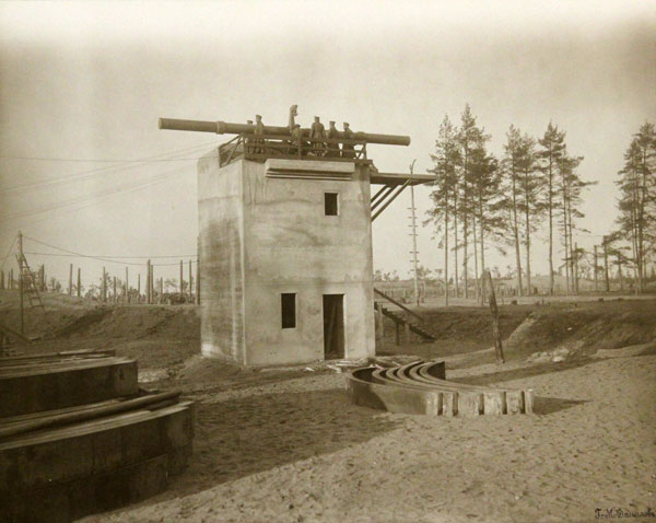

Что-то не дает мне покою первое фото.
Есть предположение, что это дальномерный павильон в промежутке между 10-дм и 11-дм. батареями. Оданко задний план на фото совершенно не согласуется с этим. Во-первых, должен быть виден краешек рва перед 11-дм. батареей, а этого совершенно точно нет. Во-вторых, в этом месте какой-то непонятный перепад уровня площадки, который не мог быть в этом месте. И в-третьих, совсем на заднем плане явно читаются какие-то валы, чего, опять таки быть не должно. И наконец, непонятно с чего бы в этом месте складировались гнутые швеллера, при том, что до ближайшего места их употребления очень далеко?
Есть альтернативная идея: это дальномерный павильон на правом фланге 12-дм. открытой батареи, в том месте, где он показан на плане от Ткаченко встроенным в массив батареи. При этом, допустим казематы правого фланга открытой батареи еще не были достроены. Если принять это предположение, то все выше упомянутые вопросы закрываются.
