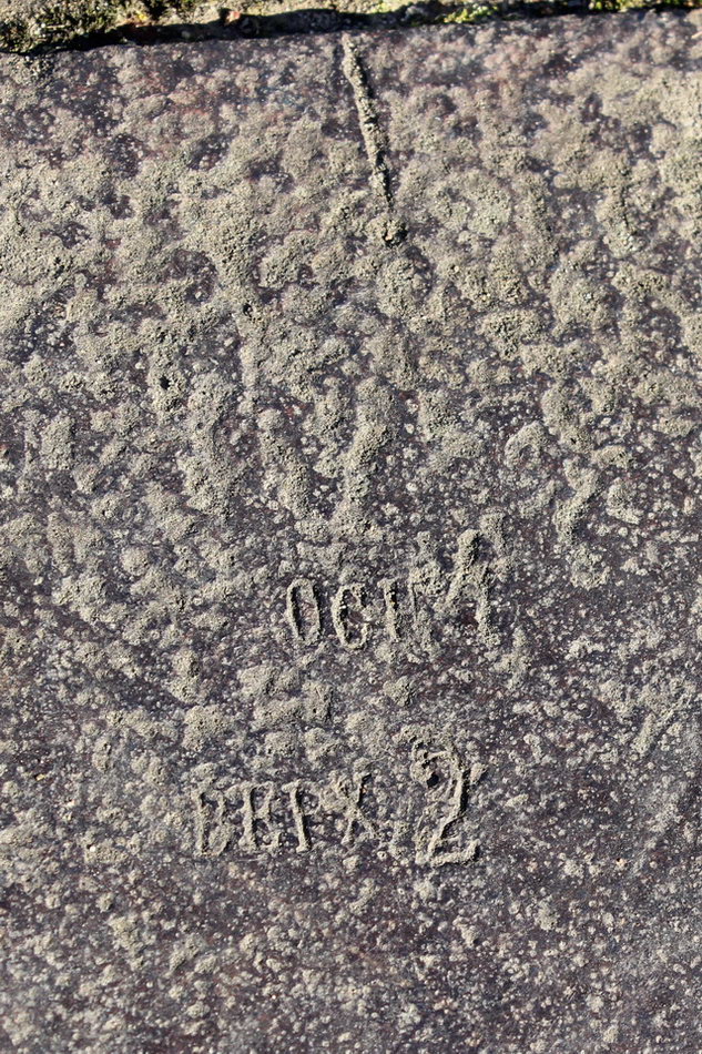

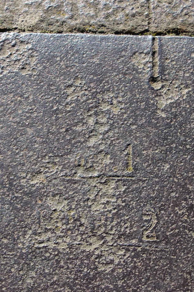

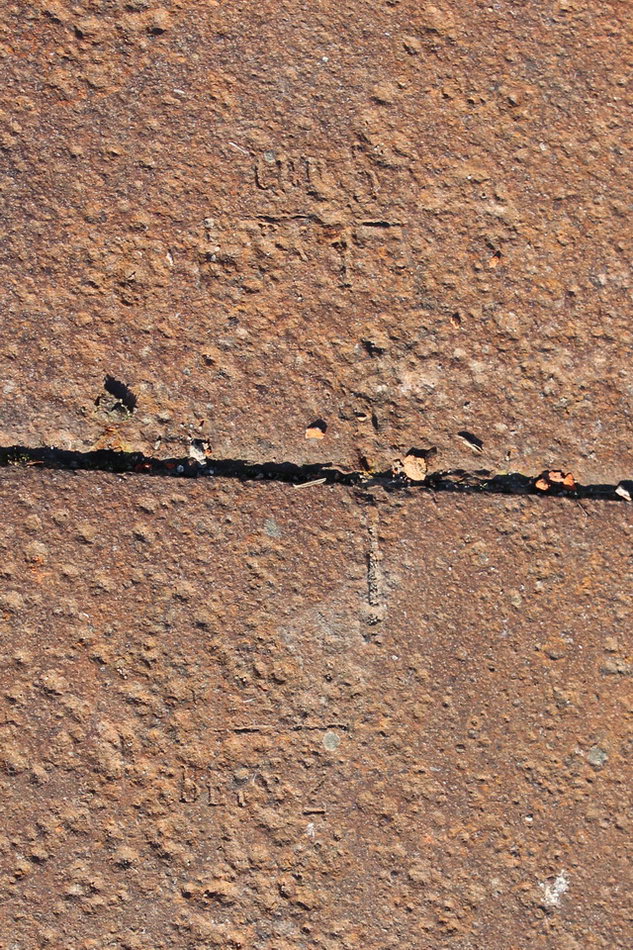

Хорошая погода позволила разглядеть клейма, выбитые на верхних плитах орудийных оснований.
Позиция на бастионе около Королевской башни, за памятником; хорошо читается на одной половине "ОСН 4 (?) ВЕРХ 2":
index.php?t=getfile&id=33722&private=0
Основание на краю обрыва на бастионе около Флажной башни; читается на одной половине "ОСН 1 ВЕРХ...":
index.php?t=getfile&id=33724&private=0
На другой половине "ОСН 1 ВЕРХ 2"
index.php?t=getfile&id=33723&private=0

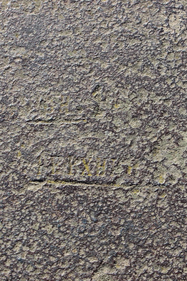

Основание на бастионе Головкиной башни, на верхней половине читается только "ОСН..." и цифра - то ли 3, то ли 5;
на нижней видно только "ВЕРХ 2"
index.php?t=getfile&id=33725&private=0

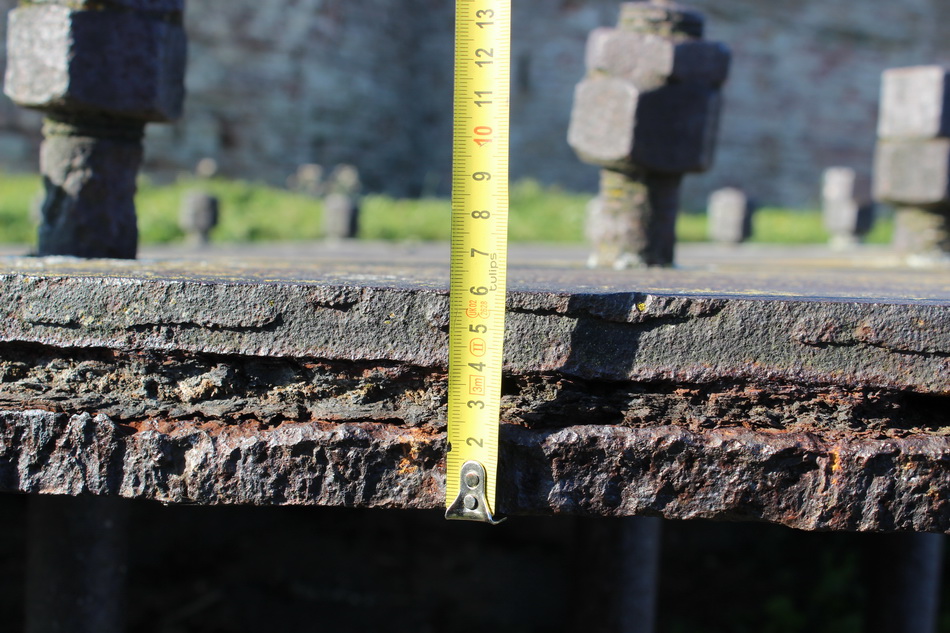

Верхний лист - наборный, общей толщиной 60 мм:
index.php?t=getfile&id=33726&private=0

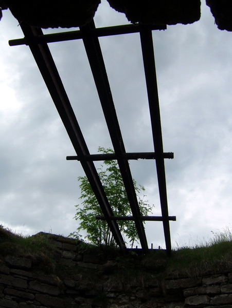

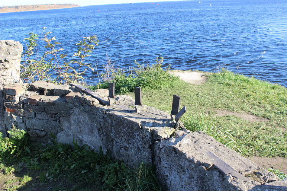

В восстановленную часть бетонного дворика около Королевской башни вмурованы странные изогнутые металлические полосы:
index.php?t=getfile&id=33727&private=0

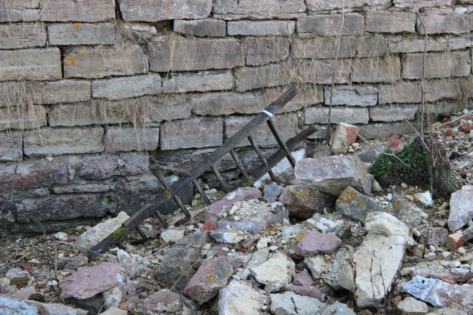

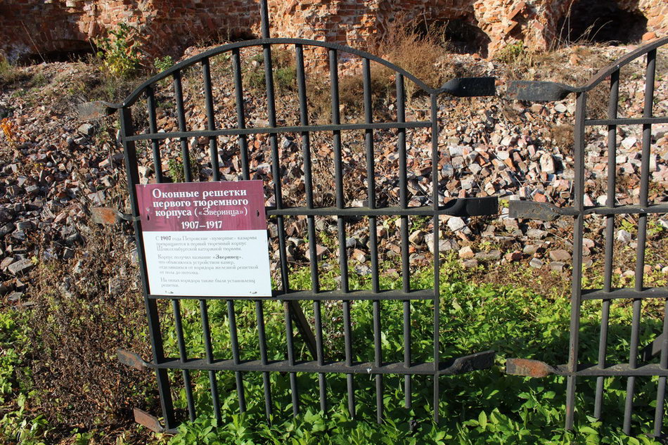

Экспозиция внутри крепости помогла разобраться, что это была использована тюремная оконная решетка:
index.php?t=getfile&id=33731&private=0
Еще одна такая решетка видна неподалеку снаружи крепостной стены, в развалинах Меншиковой башни:
index.php?t=getfile&id=33729&private=0

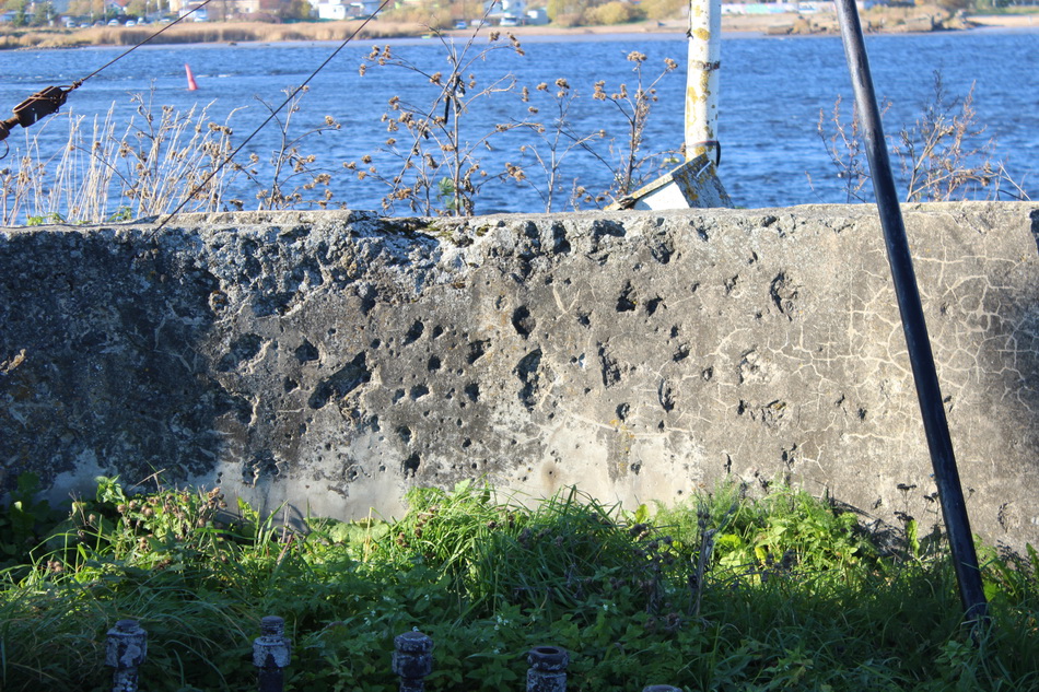

Разрушение в орудийном дворике - со стороны Шлиссельбурга; на бетоне сохранившейся части хорошо видны следы от осколков и пуль:
index.php?t=getfile&id=33730&private=0

Большое спасибо за такие наблюдения! Я долго ломал голову, откуда эти вмурованные металлические полосы в бетоне... видимо, использовали как арматуру, по месту!
