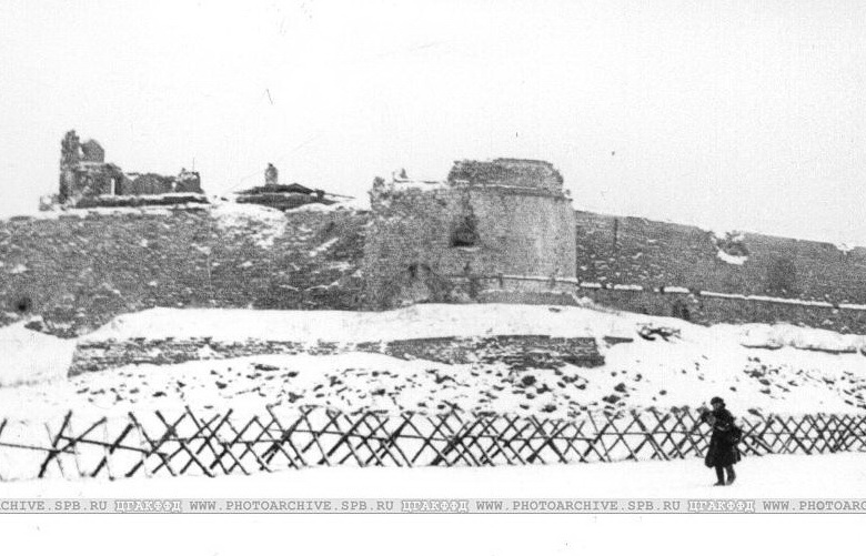

В фильме "Крепость Орешек" 1977 года мелькает вот такой кадр:
index.php?t=getfile&id=25140&private=0
Если это действительно крепость Орешек, то снято с немецких позиций. Хотелось бы понять - откуда?
И попадались ли кому-нибудь немецкие фото или кинохроника с кадрами Орешка?

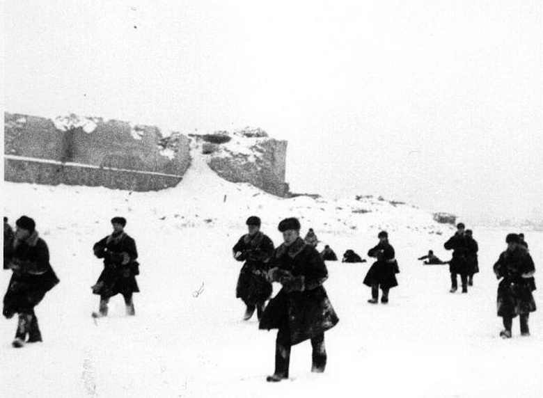

Позиции морских пушек на бастионах вдоль восточной стены Орешка можно попробовать поискать на панораме, сделанной Б.В.Уткиным в январе 1943 года. ЦГАКФФД, Ар 14894, "Гарнизон Шлиссельбургской крепости направляется в Шлиссельбург с Ладожского озера.", датировано 21 января 1943 г. Панорама из двух отдельных снимков, склеил их в единое целое (кликабельно, 405 кб):

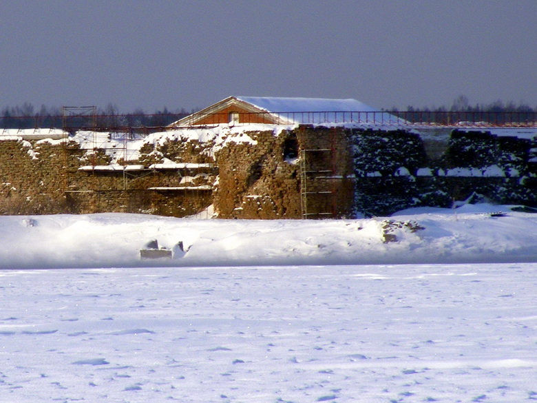

Фрагменты крупнее и соответствующие им снимки, сделанные со льда Ладожского озера в феврале 2011 года.
Королевская башня:
index.php?t=getfile&id=25230&private=0
index.php?t=getfile&id=25235&private=0

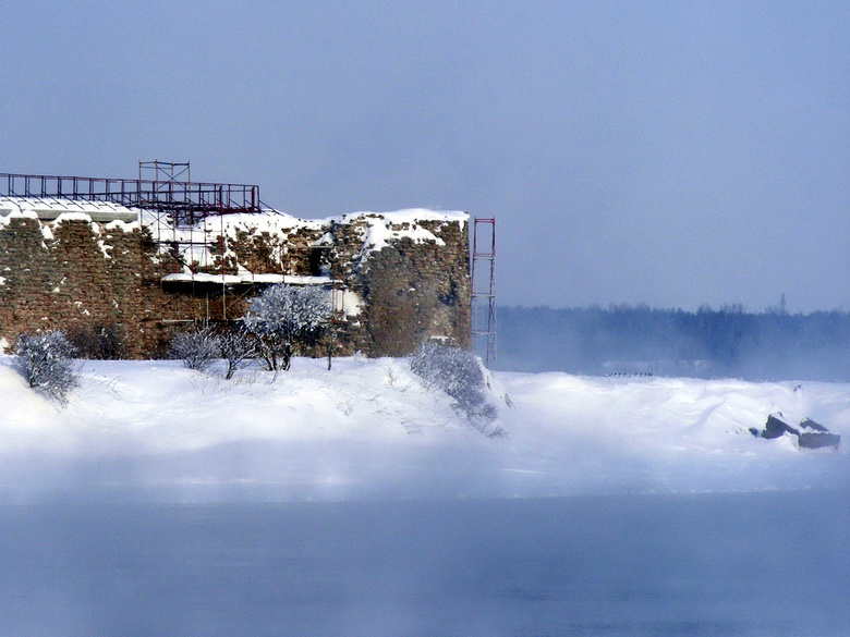

Флажная башня:
index.php?t=getfile&id=25232&private=0
index.php?t=getfile&id=25233&private=0
Флажная башня со стороны Шлиссельбурга (на переднем плане хорошо видна полынья на стремнине, не замерзшая даже в двадцатиградусные морозы):
index.php?t=getfile&id=25234&private=0

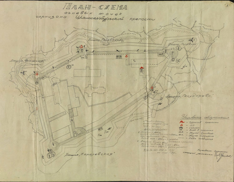

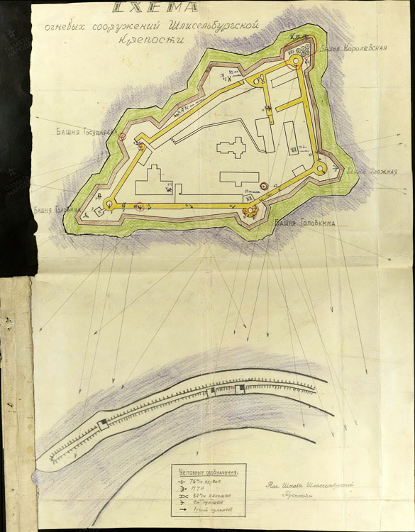

На сайте "Память народа" нашлась схема огневых сооружений Шлиссельбургской крепости. Год, к которому относится схема, к сожалению не указан. Источник указан ЦАМО, Фонд: 2303, Опись: 0000001, Дело: 0060, Лист начала документа в деле: 52.
index.php?t=getfile&id=31558&private=0
И еще одна схема крепости Шлиссельбург с расположением огневых средств, на этот раз дата указана, по состоянию на 6.12.42. Источник: ЦАМО, Фонд: 2303, Опись: 0000001, Дело: 0028, Лист начала документа в деле: 81.
index.php?t=getfile&id=31561&private=0
