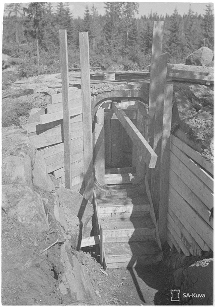

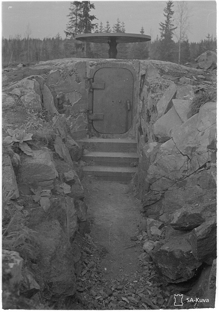

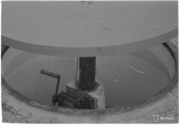

В советской печати было написано, что это НП. Недавно у финнов прочитал, что пулеметное гнездо. Но как мне видится его могли использовать многофункционально. По обстановке могли туда посадить наблюдателя или пулеметчика, или даже пару автоматчиков.
Фото на момент постройки, 1943 год. Броневая крыша поднималась-опускалась с помощью червячной передачи.
index.php?t=getfile&id=32015&private=0
index.php?t=getfile&id=32016&private=0
index.php?t=getfile&id=32017&private=0
Re: Свирская линия укреплений. [сообщение #59332 является ответом на сообщение #59330] вт, 31 декабря 2019 18:21 Переход к предыдущему сообщенияПереход к следующему сообщения
Сообщений: 7137
Спасибо!!! Стало понятно, как это выглядело - но вопрос "как этим пользоваться во время боя" остался. Даже для простого наблюдения бронекрышку поднять на высоту 15-20 сантиметров придется, для стрельбы же - еще выше. Со всех сторон открытый грибок-ловушка для пуль и осколков получается.

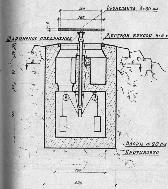

Можно предположить, что это было экспериментальное сооружение построенное в единственном экземпляре. В это же время активно строились в Карелии оборонительные линии U и PSS и там таких сооружений нет. Вот только если верить советской печати (1979 г.), то на Свири должно быть два таких блокпоста.
Взято с сайта Axis Histori Forum, схема сооружения.
index.php?t=getfile&id=32020&private=0
Re: Свирская линия укреплений. [сообщение #59365 является ответом на сообщение #59339] пн, 13 января 2020 12:41 Переход к предыдущему сообщенияПереход к следующему сообщения
Сообщений: 6801
vadimir
Большое спасибо за эти иллюстрации!
Действительно, картинки полностью закрывают вопрос по устройству объекта, но... странным образом остается вопрос о его функциональном назначении.
Вероятно, НП, т. к. для наблюдения можно просто высунуться с биноклем, а вот в качестве ОТ ее использовать было бы чрезвычайно неудобно.

Германцы вряд ли согласятся, поскольку "тобруков" своих напихали в количествах от Тобрука до Норд-Капа. Разница только в том, что тобрук остаётся открытым и к нему примыкает убежище, где расчёт пулемёта может укрыться в случае обстрела, а тут достаточно опустить крышу, даже вылазить никуда не надо.

как раз крыша и центральная опора мешают использовать данное сооружение в качестве ОТ , даже с ручным пулемётом неудобно , только с личным оружием (карабин или ПП) , крышка на тобруках если и была то чисто символической , что бы взрывами земли не насыпало и для маскировки

Слушай, ну ты странные вещи какие-то написал. Воткни в центр тобрука такой вот шест с бетонным основанием, и тобрук перестает быть огневой точкой, ибо протиснуться наружу с пулеметом в оставшееся пространство может быть еще можно было бы умудриться, но вот пострелять в таком положении -- это уж точно никак. В нашем случае отверстие в бетоне, конечно, поболее тобруковского, но очень ненамного. Ёпрст... Посмотри на чертеж выше, там размеры приведены. Ты способен увидеть там пулеметчика?

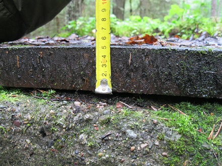

Stas-Vorobiev писал(а) вс, 10 мая 2009 16:04
Что-то я запамятовал, но про броневую крышу пулеметных позиций, участник avam упоминал здесь в одном из постов:
...Сверху - плоская крыша из броневого листа ( около 5 см). Видел 4 таких одинаковых сооружения .
У одного крыши не было (толи не успели установить , толи, кто то снял).
Повторюсь только, что листы эти устанавливались в процессе усиления сооружений, а изначально это были не казематы, а открытые пулеметные позиции. Толщина броневой плиты покрытия - 60 мм.
Не экономили финны на броне, совершенно...

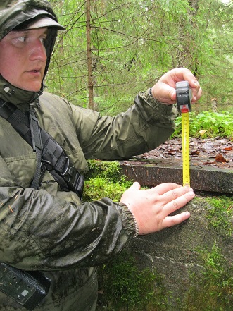

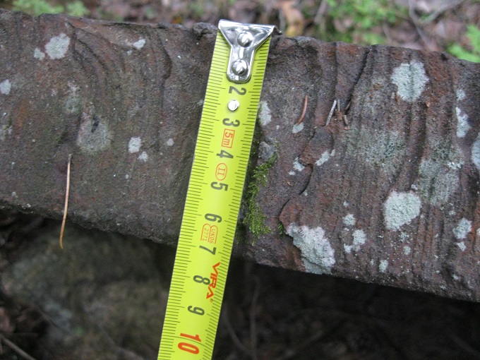

Внесу небольшое уточнение по толщине броневой плиты прикрывающей капониры. Очень кстати в кармане оказалась рулетка и теперь хорошо видно, что толщина 50 мм.
index.php?t=getfile&id=32093&private=0
index.php?t=getfile&id=32094&private=0

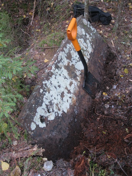

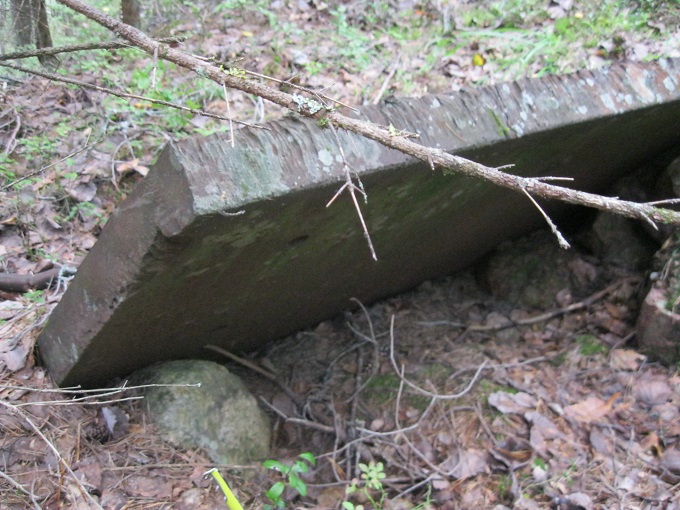

И ещё по броневым плитам. Не совсем в тему, но поскольку темы по "линии У" ещё нет, то размещу здесь.
В районе города Питкяранта увидели вот такой интересный объект - финский окоп (конец траншеи) прикрывал лист брони толщиной 70 мм.
index.php?t=getfile&id=32095&private=0
index.php?t=getfile&id=32096&private=0
Немного его обкопали, было интересно есть ли в нем пулеметная амбразура или щели наблюдателей. Ничего, чистая броня.
index.php?t=getfile&id=32097&private=0

Re: Небольшой набег в те края [сообщение #59460 является ответом на сообщение #59459] пт, 21 февраля 2020 11:08 Переход к предыдущему сообщенияПереход к предыдущему сообщения
Сообщений: 6801
Да, это интересно.
Эта плита покосилась или изначально была под наклоном?
