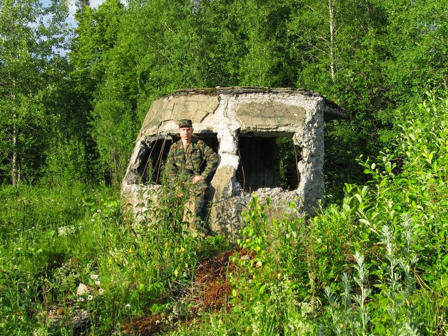

Re: Холодная война в Пермском крае [сообщение #51765 является ответом на сообщение #51762] чт, 19 февраля 2015 09:23 Переход к предыдущему сообщенияПереход к следующему сообщения
Сообщений: 6399
Ба, знакомые все лица!
Утюг - это легкая железобетонная конструкция, на фоне которой сидит знакомое лицо?
Re: Холодная война в Пермском крае [сообщение #51812 является ответом на сообщение #51765] пн, 23 февраля 2015 23:45 Переход к предыдущему сообщенияПереход к следующему сообщения
dimanit
Сообщений: 303
Она самая.
Хотя лично мне она больше напомнила тевтонский шлем.
Re: Холодная война в Пермском крае [сообщение #51813 является ответом на сообщение #51812] вт, 24 февраля 2015 00:37 Переход к предыдущему сообщенияПереход к следующему сообщения
Сообщений: 6399
Смотровые отверстия великоваты. А вот для кабины грузовика - самое то. Smile
