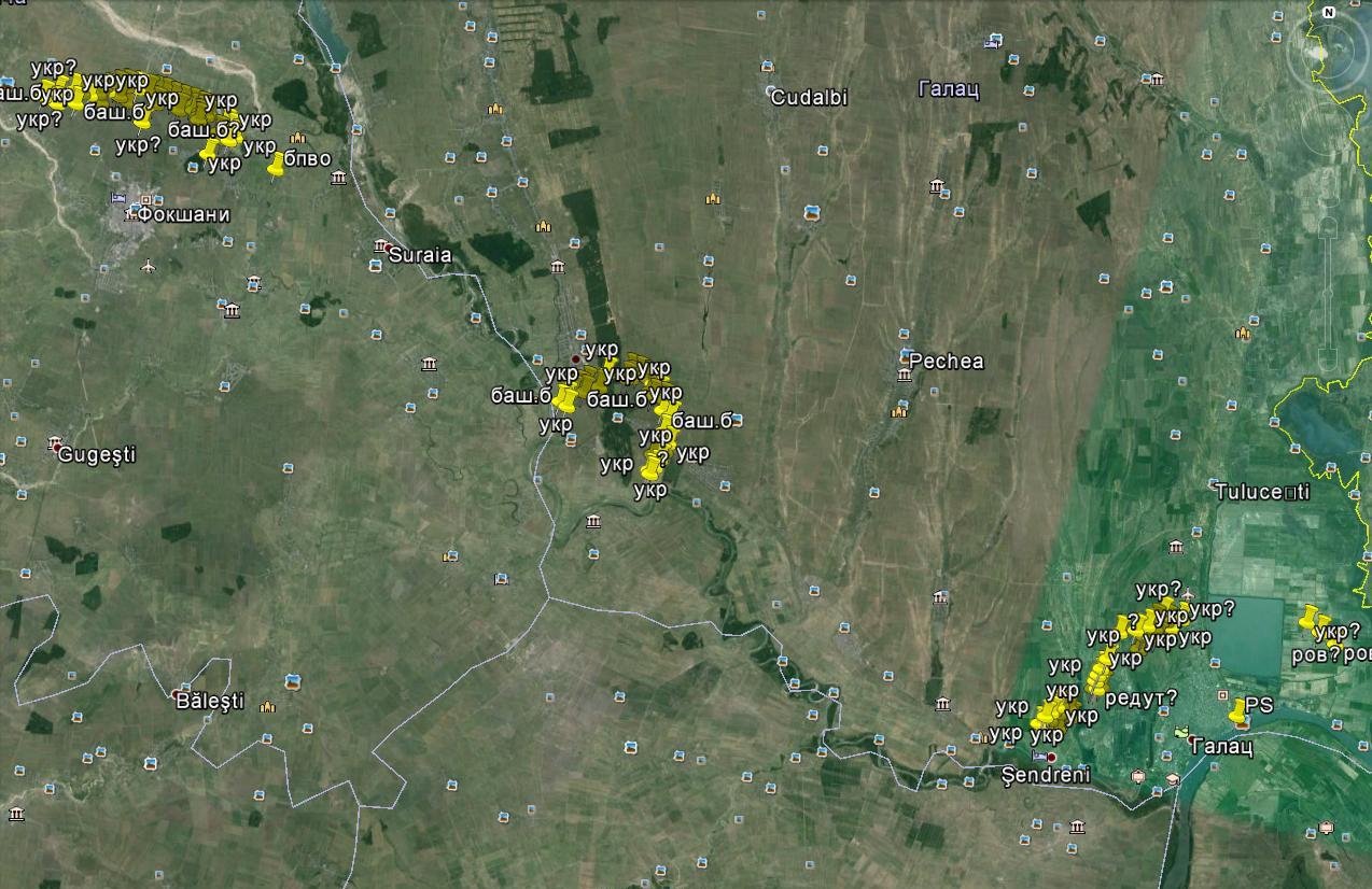

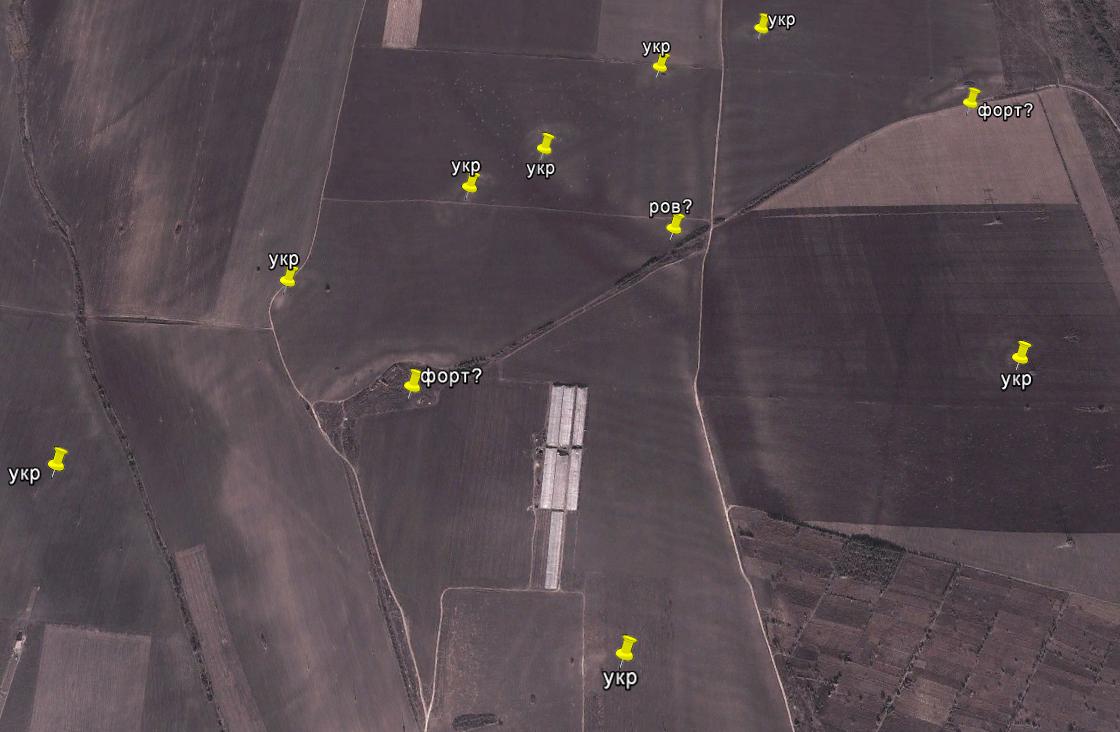

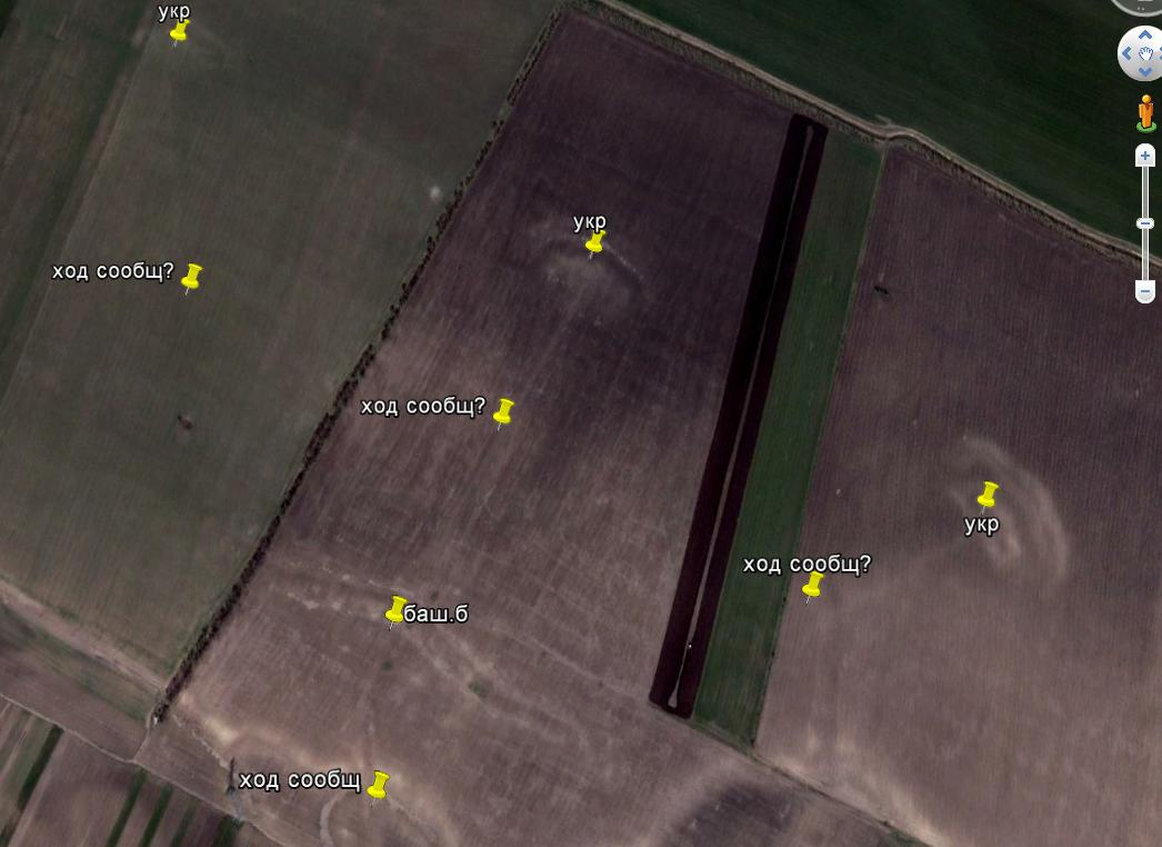

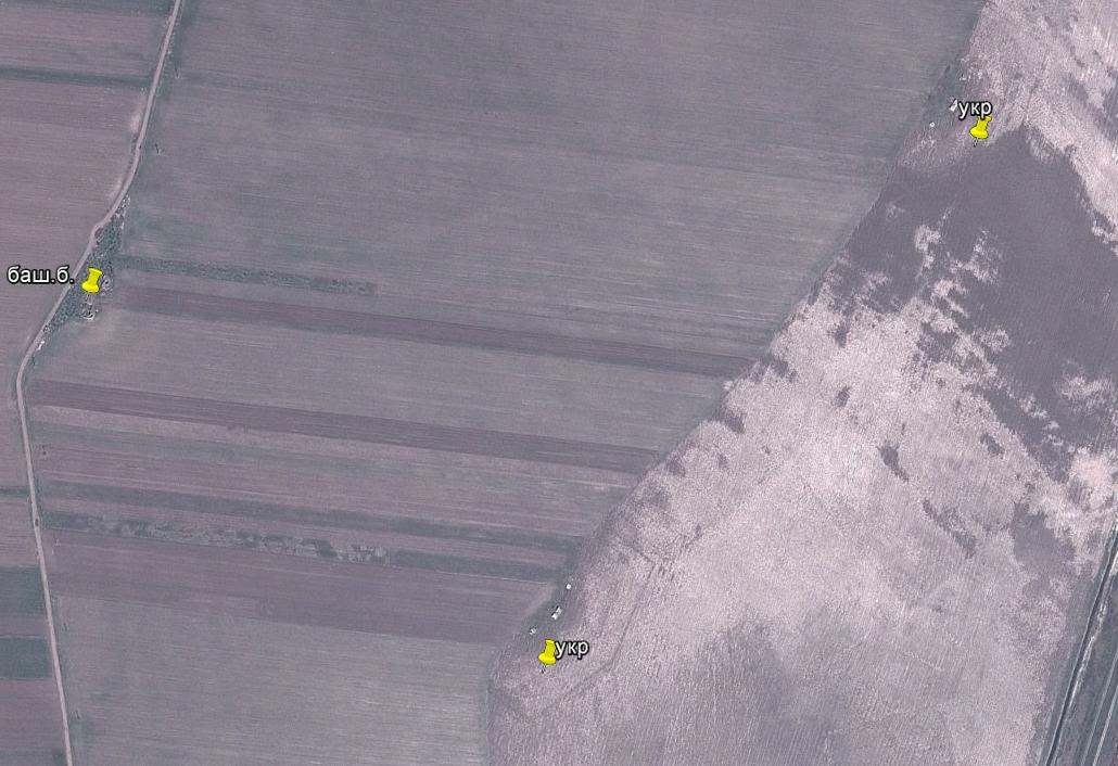

Румыния перед ПМВ построили на реке Серет тет-де-понты у Фокшан, Немоляс и Галаца. Читал об этом давно, но всё как-то не доходили руки основательно проверить это. Тут случайно Google Earth зацепился глазом и раскрутил позиции. Укрепления достаточно хорошо читаются на поверхности Земли. Можно посмотреть и в Гугл мапс или в Яндекс-картах. Кое-где остался бетон, а где-то только видно укрепление по изменению окраски поверхности земли. На прилагаемом скриншоте общий вид.
Позиция имеет две оборонительные линии, у Галаца - три. Первую образуют земляные укрепления, что-то вроде редута или промежуточного укрепления с бетонными убежищами и фронтальной обороной рвов. Вторую линию составляют башенные батареи, отнесённые в тыл от первой линии на 400-800 метров. Эти батареи, или как ещё читал - форты Шумана, представляют собой, насколько видно, одиночные массивы под башни, спереди прикрытые рвом, простреливаемым со стрелковых позиций по флангам форта, что-то вроде отечественного редута - "треугольник с ушами". У Галаца эти батареи вроде, были соединены рвом или ещё-каким-то заграждением.
Третью линию, пока обнаруженную мною только у Галаца, составляют редуты, которые расположены так же на 200-500м в тыл от башенных батарей. Быть может это казармы, а быть может и ещё что-то.

Одиночные арт. башни, указанные у Яковлева, как третья линия, просматриваются у Фокшан и Немолоз.
Часть укреплений попала под застройку.

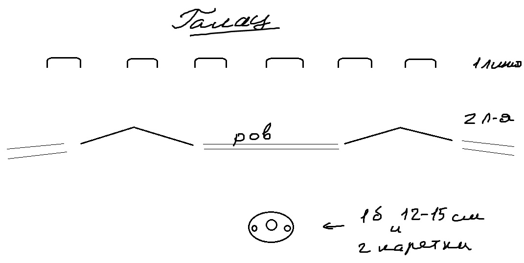

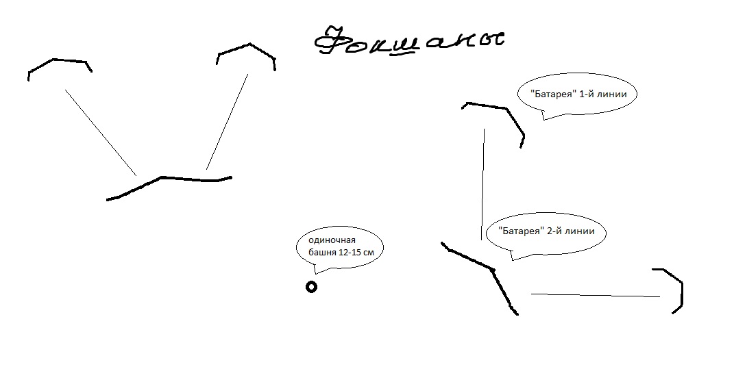

Если исходить из описания у Яковлева и того, что видно в Гугле, то эти укрепления больше походят на т.н. "полудолговременные". По форме скорее люнеты. Бетона мало, на сколько вижу, только на орудийных блоках. Калибр артиллерии на укреплениях - 37-53 мм в основном - это скорее противоштурмовая артиллерия (для сравнения капонирные 57мм орудия). Что-нибудь "приличное" - это 12-15 см орудия - их мало. Они в третьей линии позиций. Эти батареи соответствующий описанию у Яковлева, возможно были только у Галаца, если судить по размерам следов укреплений третьей линии. В остальных местах третья линия это редко стоящие одиночные башни.
Ниже набросал две приблизительные принципиальные схемы того, видел в Гугле.
Описанные Яковлевым группы есть только у Фокшан и вызвано их появление условиями местности. В остальных местах чётко просматриваются две линии обороны без деления на группы.

Re: Румынские позиции на реке Серет [сообщение #49693 является ответом на сообщение #49692] пт, 18 июля 2014 09:34 Переход к предыдущему сообщенияПереход к следующему сообщения
Сообщений: 6801
Спасибо за ответ!
На самом деле малый калибр артиллерии - это не факт, что недостаток.
Что же плохого в том, что оборона насыщена противоштурмовым вооружением, да еще и в броневых установках?
А малое число башен с орудиями среднего калибра указывает на то, что едва ли только на них основывалась
контрбатарейная борьба. Я полагаю, описанные у Яковлева позиции (или одна позиция) - это лишь
долговременный скелет, а какой же мыслилась оборона в целом - это непонятно.

ReiT
Сообщений: 178
Зарегистрирован: ноября 2012
Согласен. Это больше похоже на заранее подготовленную позицию для армии, чем на самостоятельное форт-сооружение типа фортов-застав или фесте.
А калибр ИМХО по пехоте маловат. По ссылкам не помню точно, но где-то, возможно и здесь на фортоведе, встречал утверждение (во всяком случае основная мысль была такой), что с появлением скорострельной артиллерии 3-дм калибр для орудий выбран как компромиссный - минимально приемлимая эффективность при минимально приемлимой подвижности орудий. Т.е. лучше пушку побольше калибром, чтобы по пехоте и картечью и по укреплениям гранатами бить.
У румынских укреплений между орудийными блоками вроде просматриваются позиции для стрелков. Т.е. орудийные блоки выполняют роль траверсов.
К сожалению, укрепления не были проверены в бою по прямому назначению. И все наши рассуждения носят сугубо теоретический характер.
