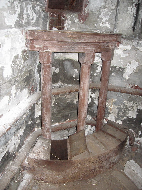

Кронштадтский УР (станок закреплен на деревянных опорах, которые в свое время закреплены к стене анкерами, отверстие гильзосброса прямоугольное, градусная линейка и указатель - на торце стола и балки):

Вот еще одно фото, любезно предоставленное dimanit ом:
index.php?t=getfile&id=2266&private=0
Здесь хорошо виден гильзоприемник, максимально приближенный к корпусу пулемета.
Попутно возникает вопрос- крепление для пулемета (как на фото) позволяет закрепить пулемет винтом только в передней части, т.о. вертикальное наведение не фиксируется. Оправдано такое решение в Морском УРе? (не нужен станок Соколова) Какая эффективность стрельбы?

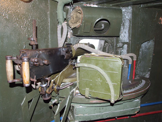

ИКК "Линия Сталина" (Минский УР)
Общий вид с пулеметом и держателем коробки с лентой:

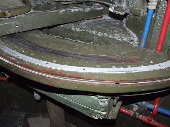

Линейка (алюминевая) расположена на плоскости стола. Вверху на фото виден вырез в балке, для ухода станка в крайнее положение (мешает защита от газов):

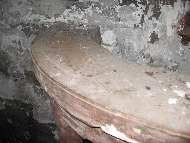

Стол станка. Хорошо видно, что он собран из пакета досок. Заслонка обр. 1930 г. и переходной кронштейн для крепления балки станка.
index.php?t=getfile&id=2273&private=0

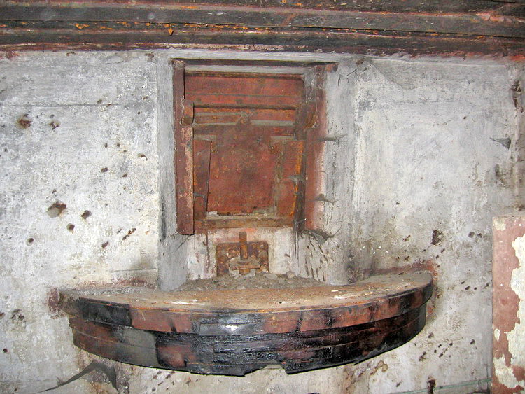

Крепление столика на деревянных стойках. Столик прибит к большим деревянным пробкам в стене. Также виден переходной кронштейн для балки станка и труба системы отопления ОТ.
index.php?t=getfile&id=2274&private=0

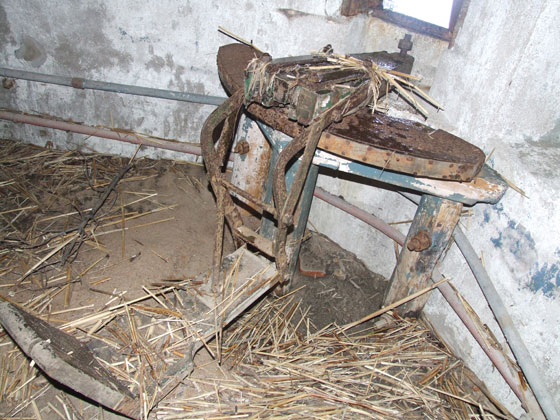

Как оказалось станок использовался и в дерево-земляных сооружениях...
