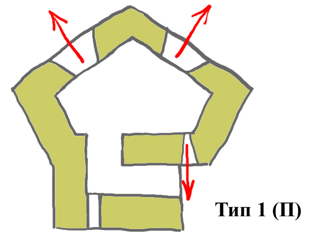

1. Со входом типа "тупик" (есть как правый так и левый варианты).
index.php?t=getfile&id=22426&private=0

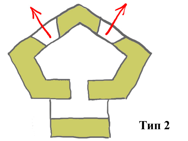

2. Со входом типа "сквозник".
index.php?t=getfile&id=22427&private=0

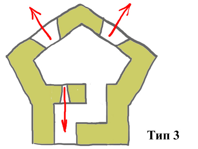

3. Со входом типа "загогулина" (или как там он по-научному называется). Во всех ОТ с таким входом загогулины смотрят в одну сторону.
index.php?t=getfile&id=22428&private=0

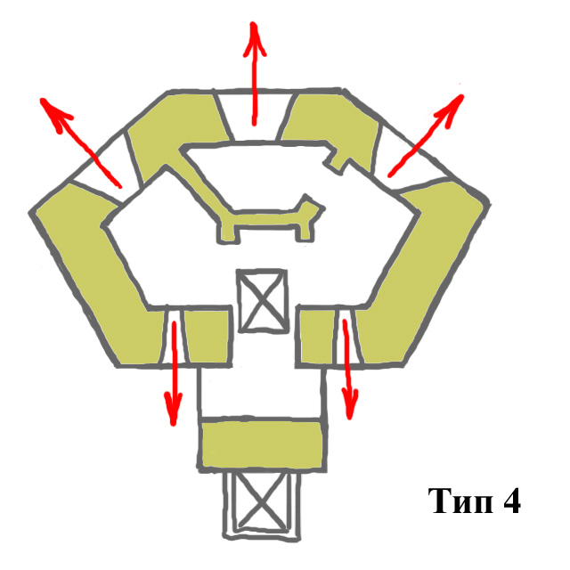

4. Помимо них есть одна фронтальная трехамбразурная ОТ:
index.php?t=getfile&id=22429&private=0

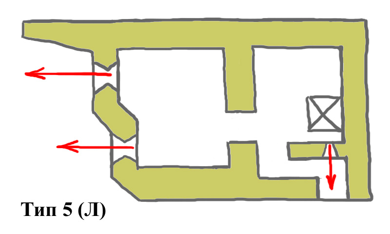

5. Ну и плюс к тому четыре полукапонира (в двух зеркально симметричных вариантах - правом и левом)
index.php?t=getfile&id=22430&private=0

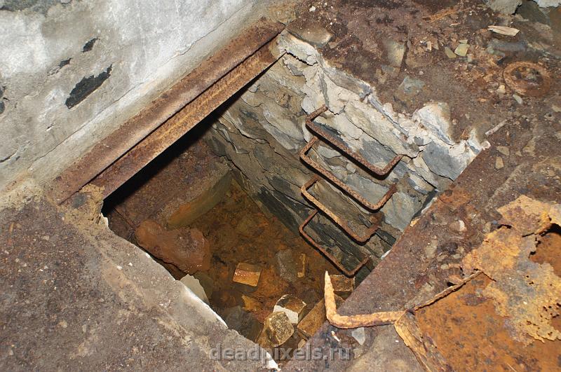

В 4 и 5 типах сооружений есть проемы в полу. Что там?
Re: 23-й (Мурманский) УР [сообщение #47480 является ответом на сообщение #47479] пт, 27 декабря 2013 00:20 Переход к предыдущему сообщенияПереход к следующему сообщения
LlaBvuH
Сообщений: 1082
Все, что могу ответить Rolling Eyes Это в полукапонире
index.php?t=getfile&id=22431&private=0
  • Вложение: PICT3040.jpg
    (Размер: 100.56KB, Загружено 906 раз)
[Обновления: пт, 27 декабря 2013 00:22]

Вход типа "загогулина" лучше именовать входом типа "коленчатый тупик". Или просто тупик.
Такой же и у полукапонира по п. 5.
А у дота в п. 1 - прямой тупик.

LlaBvuH писал(а) пт, 27 декабря 2013 00:20
Это лаз к запасному выходу.
Некоторые имеют небольшие убежища.
А котлованы-это подзаросшие каменоломни.ДОТ-ы то каменно-бутовые.
