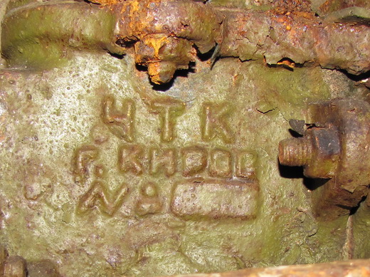

На артиллерийском ДОТе КаУР (передовой рубеж) обнаружен такой вот ручной поршневой насос для воды. Находится в помещении дизель-генераторов и качал воду в большой бак наверху.
index.php?t=getfile&id=22188&private=0
index.php?t=getfile&id=22189&private=0
Единственная сохранившаяся марка гласит: ЧТК. г. Киров. № (не сохранился).
Что это за насос? Когда выпускался (довоенный, послевоенный)?
Это не "Красный Факел" № 4, от которого он отличается меньшими размерами и весом.

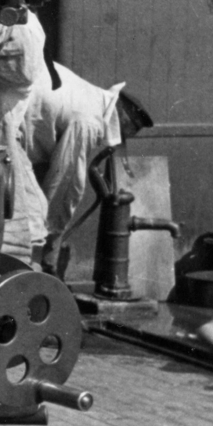

Не ответ на предыдущий вопрос, но на фото канонерской лодки видна колонка колодца Нортона, такая же, как и в дотах начала 30-х
Фото с "Крейсера"

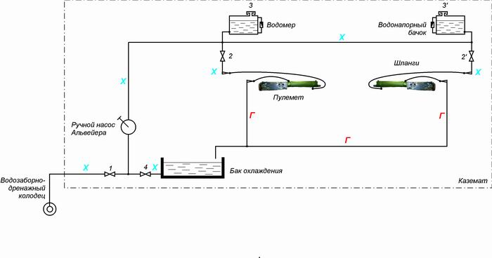

На сей день при реконструкции "нашего" ДОТа систему охлаждения предполагается делать по двухбачковой схеме (которая предложена для ДОТов постройки 1939-1941 гг. в одном наставлении, владелец которого просил на него, наставление, не ссылаться). При этом два нижних бачка охлаждения объединены в один побольше из-за крайней тесноты в каземате. Нортона не будет вообще, так как окончательно разобрались с шахтным колодцем, откопанным возле ДОТа: он оказался и водозаборным и дренажным в одном лице.
index.php?t=getfile&id=22297&private=0
Только вместо Альвейера будет стоять найденный нами клон "Красного Факела" № 2.
