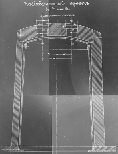

Re: Крепость Осовец [сообщение #45608 является ответом на сообщение #45545] чт, 18 июля 2013 21:22 Переход к предыдущему сообщенияПереход к следующему сообщения
Сообщений: 1291
Наблюдательный пункт
index.php?t=getfile&id=21694&private=0
  • Вложение: 21.jpg
    (Размер: 139.35KB, Загружено 1832 раза)
[Обновления: чт, 18 июля 2013 21:47] от Модератора

Re: Крепость Осовец [сообщение #45612 является ответом на сообщение #44863] чт, 18 июля 2013 22:01 Переход к предыдущему сообщенияПереход к следующему сообщения
Спасибо!
В КИУРовских бронеколпаках ГАУ отверстия под приборы наблюдения были расположены паралельно напольной стороне АНП. Они были закрыты броневыми заглушками.
Но это сборные конструкции. Если Богуслав Пежик собрал информацию правильно - бронеколпак Голенкина литой (это и по книгам проходит, у того же Яковлева). Показанные бронекопаки имеют уже высоту такую же, как и колпаки ГАУ, т.е. исходя из данных Пежика - это колпаки ГИУ.
Интересно как давалось сечение первого колпака (наблюдательный пункт) - нет сечения наблюдательной щели в напольной плите колпака.

Re: Крепость Осовец [сообщение #45624 является ответом на сообщение #45613] пт, 19 июля 2013 20:02 Переход к предыдущему сообщенияПереход к следующему сообщения
Сообщений: 6801
A_Kuziak писал(а) чт, 18 июля 2013 14:01
Но это сборные конструкции. Если Богуслав Пежик собрал информацию правильно - бронеколпак Голенкина литой (это и по книгам проходит, у того же Яковлева)...
Упомянутый мной броневой пост для наблюдателей, одобренный ИК ГИУ по журналу от 5 мая 1910 года за № 85, - совершенно точно цельнолитой.
Верьте мне!
Very Happy
