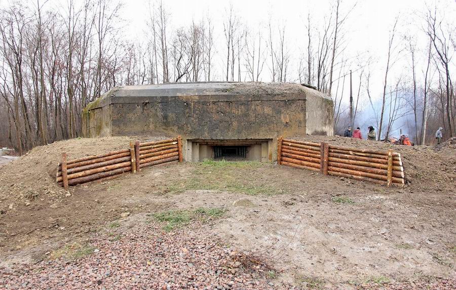

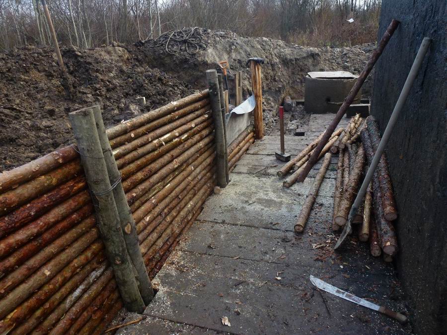

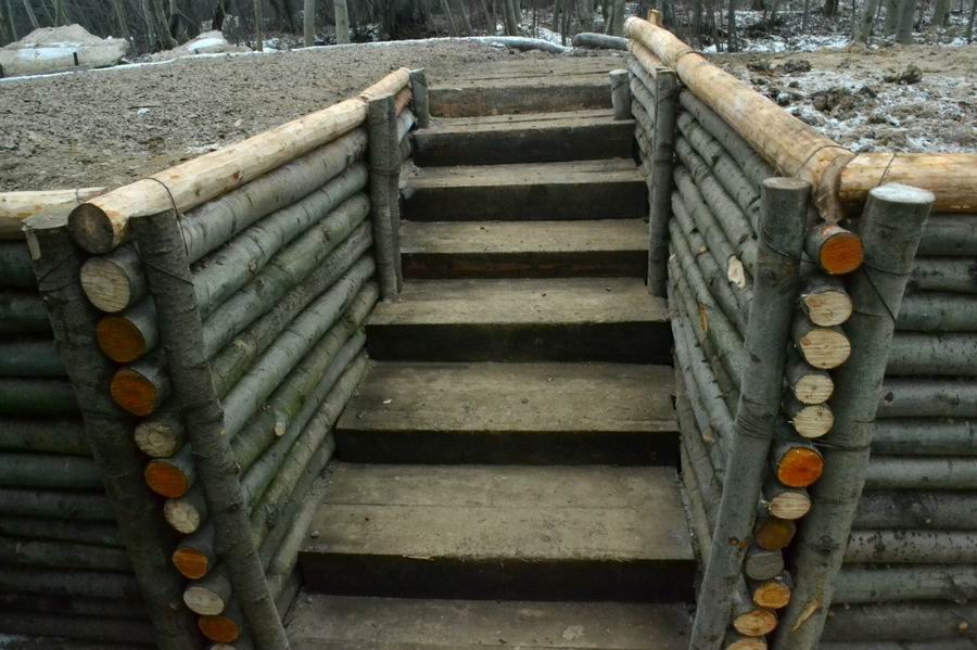

Проиллюстрирую то, о чем речь фотографиями. Сделано вот что:
index.php?t=getfile&id=25321&private=0
index.php?t=getfile&id=25322&private=0
Стрелковая ячейка со щитком:
index.php?t=getfile&id=25323&private=0
(брустверы будут)

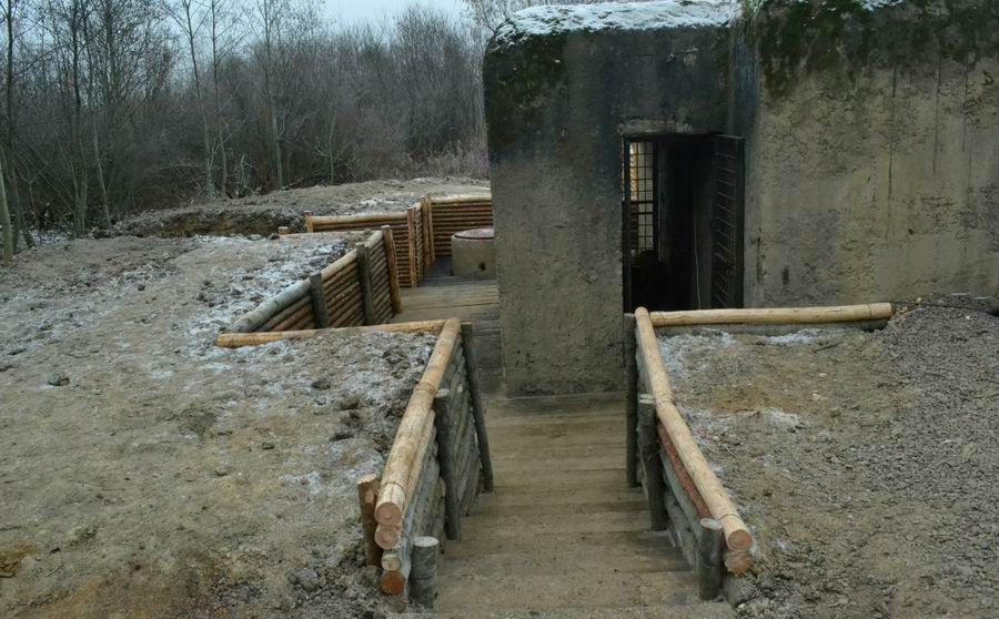

Это будет проход к землянке:
index.php?t=getfile&id=25324&private=0
index.php?t=getfile&id=25325&private=0

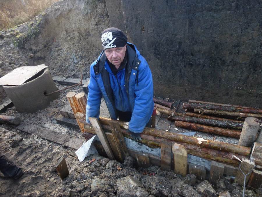

Несколько рабочих моментов.
На дно уложили пропитанные шпалы:
index.php?t=getfile&id=25327&private=0
Жерди отделили от грунта рубероидом:
index.php?t=getfile&id=25330&private=0
index.php?t=getfile&id=25328&private=0

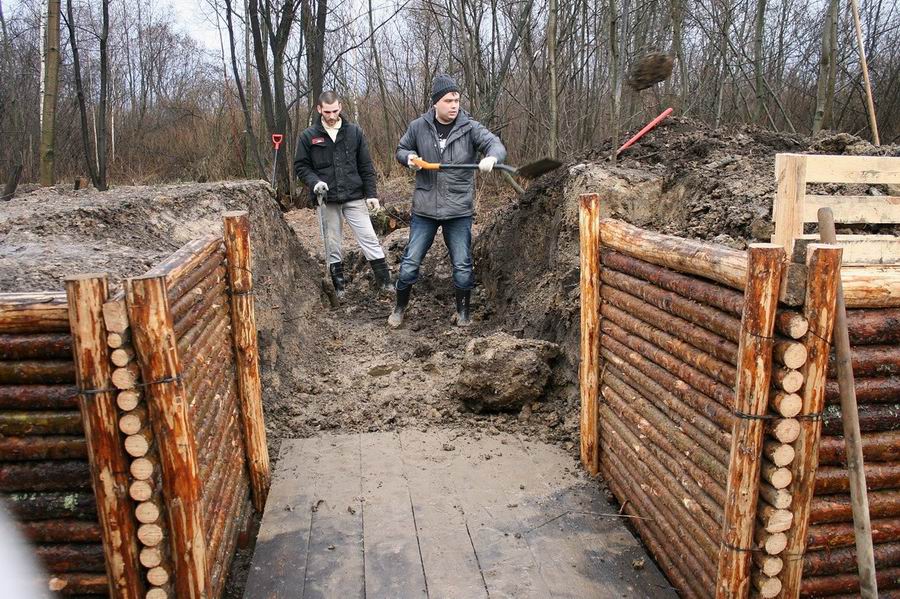

Понимаем, что профиль неглубокий, но глубже нельзя, ибо местность топит:
index.php?t=getfile&id=25329&private=0

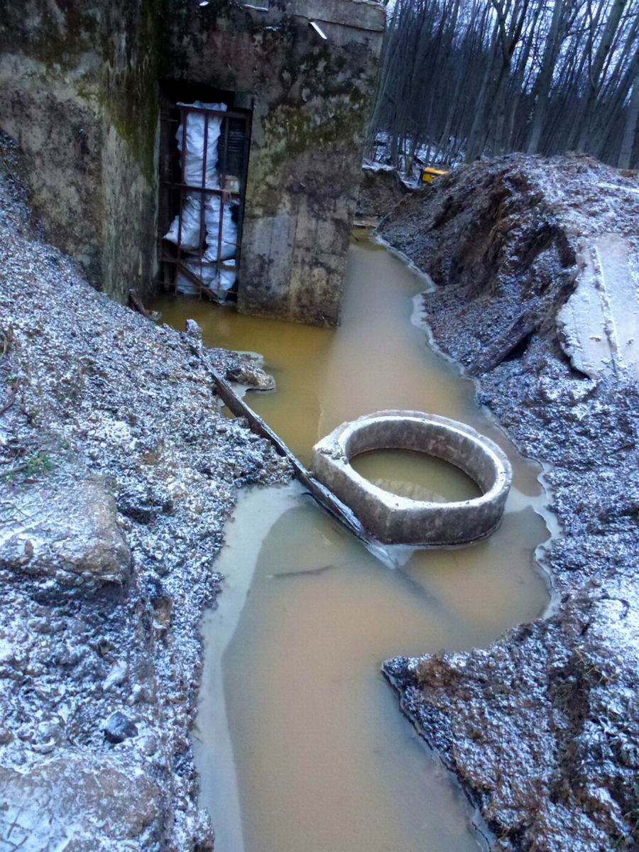

Дренаж — серьезная проблема на будущее, так как в окрестностях нет более низких мест, куда можно было бы просто отвести воду, а грунт — многометровая толща глины. В общем, придется профиль добирать за счет увеличения высоты брустверов.
index.php?t=getfile&id=25331&private=0
