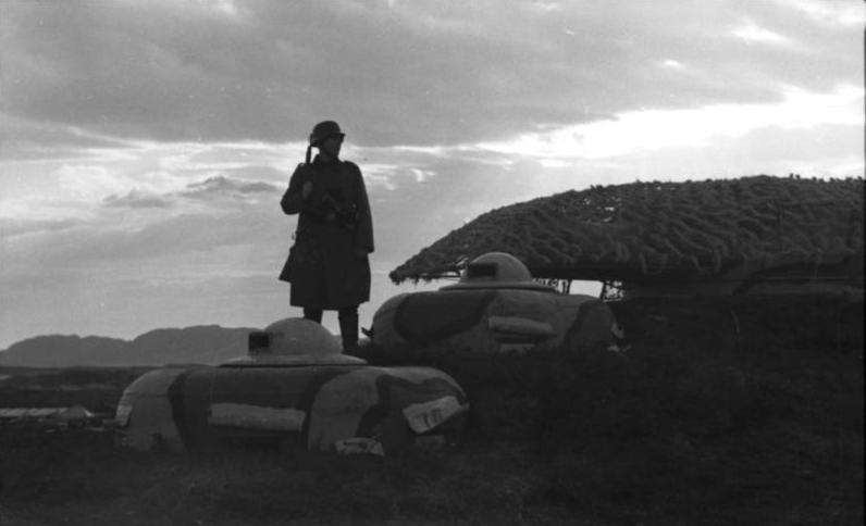

Это чего-то типа позиции под 15-см SKC/34, на которую наши потом Б-13 поставили?
И ещё вопрос: выше было фото сооружения с броневыми колпаками и позади них дальномерная рубка, правильно? Какова природа этих вот броневых изделий? Типовые бронеколпаки для типового КП или какая-то импровизация, вынужденное использование завалявшихся броневых изделий? Может есть план сооружения? Встречается ли ещё где-либо что-то подобное?

Это бывшие поззиции под 15 cm SK C/28,после освобождения Лиинахамари здесь встали 130 мм Б-13 IIс 140-й батареи 113 ОАД.Штаб дивизиона тоже расположился на Романове.Добавлю- 221-я батарея встала на Немецкий,а 858-я -на Крестовый.К слову сказать,все орудийные дворики в бетоне на мысе Крестовый,которые выдают за немецкие - таковыми не являются,построены после захвата Лиинахамари.По поводу бронированного КДП- да он типовой,в Норвегии наиболее распространен,как М.192,на мысе Романов,ввиду особенностей рельефа и строительства по огневым воздействием советской береговой артиллерии - М.197
index.php?t=getfile&id=32332&private=0
