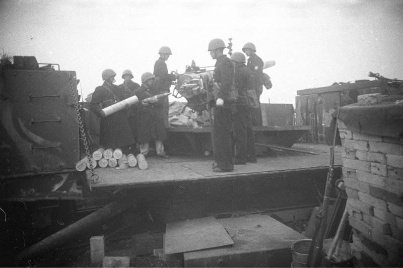

- Re: 130-мм и 152-мм железнодорожные транспортеры [сообщение #61863 является ответом на сообщение #42549] ср, 09 февраля 2022 01:47 Переход к предыдущему сообщенияПереход к предыдущему сообщения
Panzermann
Сообщений: 123
Зарегистрирован: мая 2017
"Орудийный расчет старшины 2 статьи М.И. Рыжакова ведет огонь по врагу (Янов Н.А., 1942)"
https://i.postimg.cc/Wb3FMrtQ/2-1942-2.jpg
https://i.postimg.cc/5NRHp0Cj/2-1942.jpg
Не уверен, что калибр орудия 130 мм, но обратите внимание на сам транспортёр: конструкция явно близка к той, что использована в 130-мм ЖДАУ Б-57.
