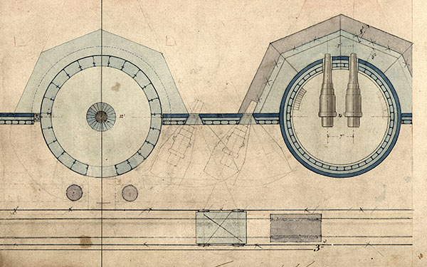

Вот проект морской батареи № 3 на 15 орудий, установленных в железных вращающихся башнях и за железными брустверами системы Ланкастера, датированный 24 февраля 1867 года [1341_04_4852]
index.php?t=getfile&id=31813&private=0

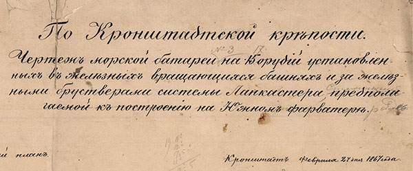

Вот отдельно заглавие этого же чертежа:
index.php?t=getfile&id=31814&private=0
Видно, что в надписи упомянуты «броневые брустверы системы Ланкастера».

А вот фрагменты того же чертежа, на которых эти брустверы показаны.
index.php?t=getfile&id=31815&private=0
index.php?t=getfile&id=31816&private=0

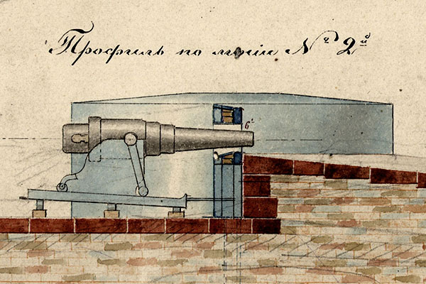

И сечение по второму участку бруствера с листа 2 того же проекта [1341_04_4853]
index.php?t=getfile&id=31817&private=0
Брустверы показаны в высшей степени схематично, что совершенно не удивительно в виду малого масштаба чертежей. Однако на всех изображениях отчетливо видно, что это именно вертикальные стенки. Если же сопоставить эти проектные чертежи с теми чертежами бруствера Ланкастера, которые я приводил выше, то становится совершенно ясно: на проектных чертежах башенной батареи № 3 изображен именно бруствер по системе Ланкастера (или просто «бруствер Ланкастера», что несомненно, одно и то же) -- вертикальные стенки, набранные из броневых брусьев.

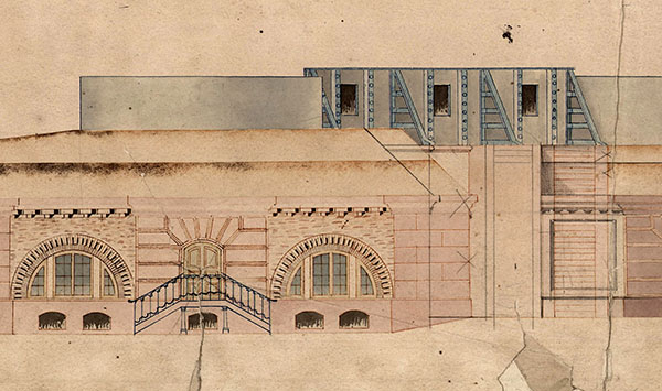

После того, как выяснилась невозможность прокатки этих брусьев на Ижорских заводах, бруствера на «Милютине» были видоизменены ровно так же, как и новый 6-ор. бруствер на «Константине» (Колпинский). Поэтому на более позднем (31 октября 1869 г.) проектном чертеже мы видим уже это:
index.php?t=getfile&id=31818&private=0
index.php?t=getfile&id=31819&private=0
Это схематическое изображение бруствера того же типа, что и Колпинский -- вертикальная стенка с броневой защитой в виде плит.
Впрочем, вскоре вовсе отказались от идеи установки на «Милютине» орудий за брустверами, так что и это решение осталось на бумаге.
