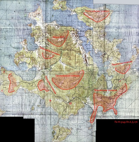

Уточнение по результатам ознакомления с картой "Генеральный план крепости с показанием обоонительных сооружений возведённых до войны и возведённых во время русско-японской войны. По мобилизации 1904 г о.Русский" (РГВИА Ф.13149 Оп.6 Д.176)
Согласно надписям на этой карте на о.Русский были подготовлены следующие позиции:
- Предовая
- Центральная
- Вятлинская
- Трёхгорбая
- Парисская
- Поспеловская
Позиции на п-ве Кондратенко и у Форта Русских без названий на карте.
Между основными позициями и по побережью указаны отдельные укрепления и окопы. На карте указал только пару самых заметных. В целом все места на которых после были построены форты были заняты полевыми укреплениями.
index.php?t=getfile&id=34062&private=0
Ссылка на карту большего размера (12 Мб):
https://disk.yandex.ru/i/Duhc8sbQh17tJQ

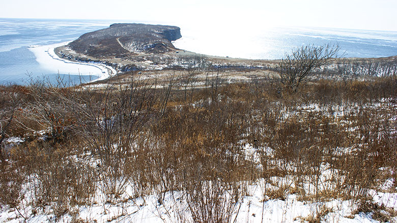

В многочисленных полевых пехотных укреплениях русско-японской войны, расположенных на острове Русский, действительно очень сложно понять динамику развития тех или иных укреплений. Особенно это относится к окопам, в общем-то простейшей части полевых укреплений.

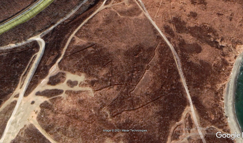

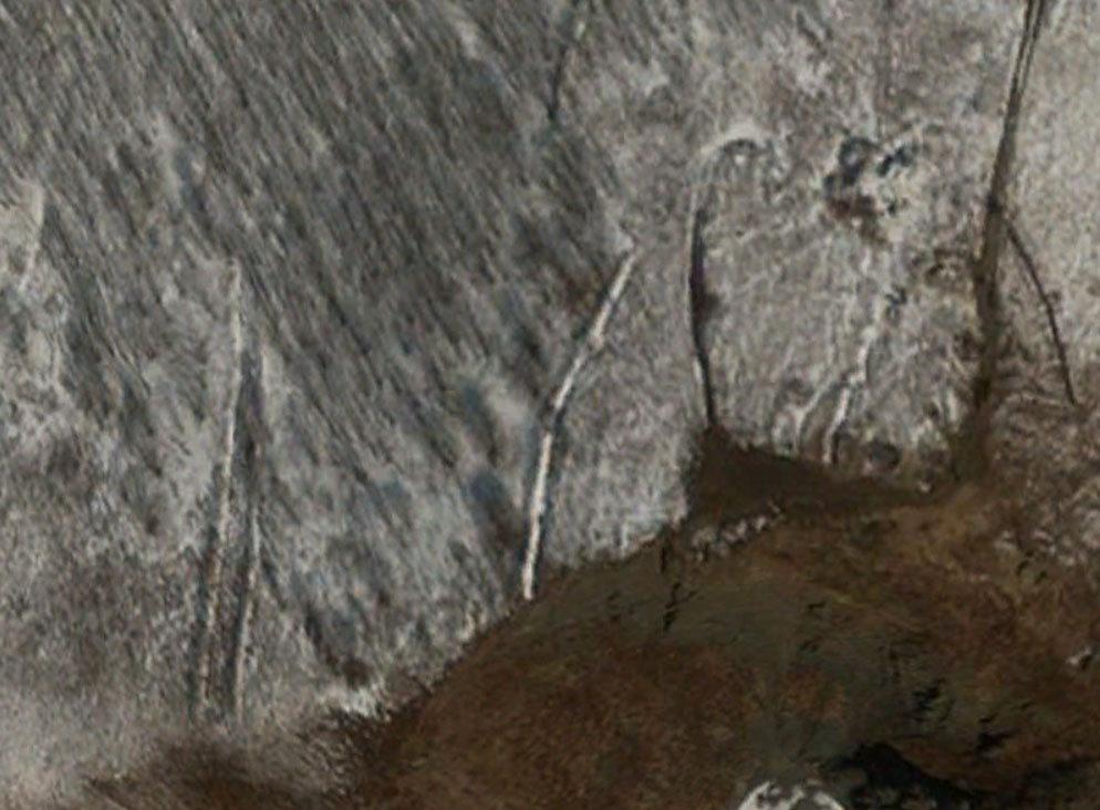

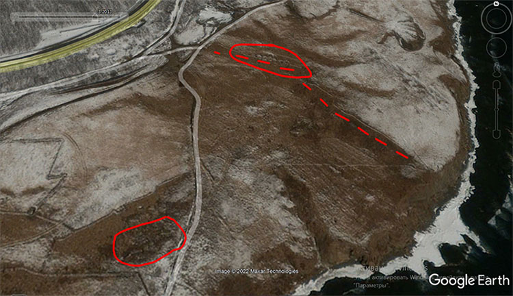

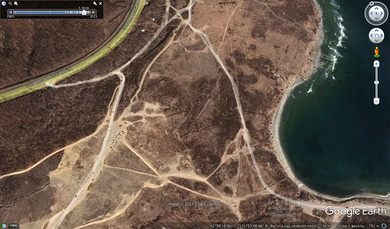

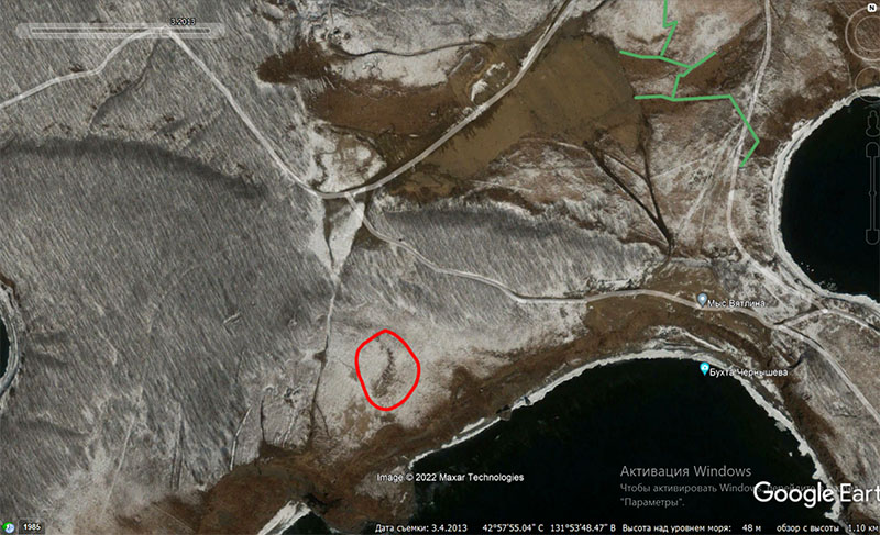

Для начала хотелось бы обратить внимание на Вятлинскую позицию, расположенную у основания Саперного полуострова. Здесь расположены несколько видов полевых пехотных укреплений, относящихся к разным периодам их возведения. Основу позиции наверняка составляли укрепления, построенные на том месте, где ныне расположен Форт № 11, срытые при постройке форта. Левый фланг позиции, протянувшийся вдоль моря, также скорее всего в значительной мере был срыт при строительстве береговых батарей. Осталось определенное количество прибрежных укреплений на п-ве Тобизина и м. Шмидта, а также часть правее и левее Форта № 11.
Но остановлюсь на нетипичном для всей крепости узле траншей, расположенных чуть севернее
п-ва Вятлина. На склоне расположены зигзагообразные траншеи, спускающиеся уступами к морю, по фронту траншеи занимают около 200 м, и зигзаги сверху вниз спускаются примерно на 250 м. Траншеи по всей видимости представляют собой последний этап развития полевых укреплений в конце РЯВ.
index.php?t=getfile&id=34075&private=0
Если присмотреться, в центре видны траншеи

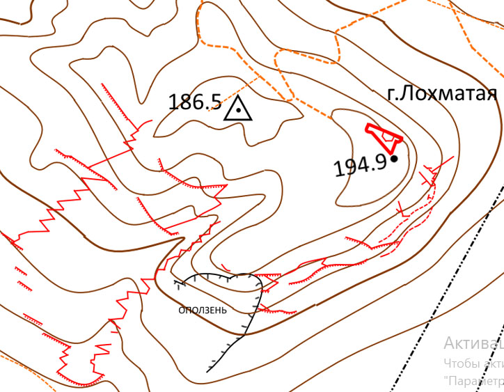

Понять, что эти траншеи относятся к периоду РЯВ, помогла работа Д.И. Белозерцева «Сопки и редуты. Книга о редутах 1905 года под Уссурийском», в частности описание позиции в районе
г. Лохматая, построенной летом 1905 года. Уже позже осмотр на местности этой позиции позволил сделать вывод о значительном изменении подхода к укреплению гористой местности и типам траншей к концу РЯВ. Здесь мы видим те же зигзагообразные траншеи, у которых протяжение по фронту значительно меньше их протяжения сверху вниз.
index.php?t=getfile&id=34076&private=0
Схема из книги, с. 59

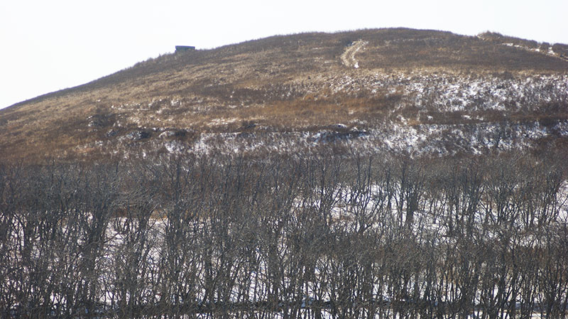

index.php?t=getfile&id=34077&private=0
На последнем фото как раз видна левая часть позиции на г. Лохматая

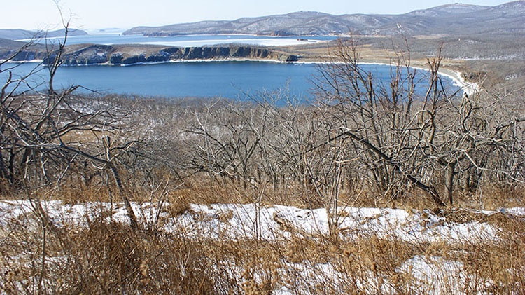

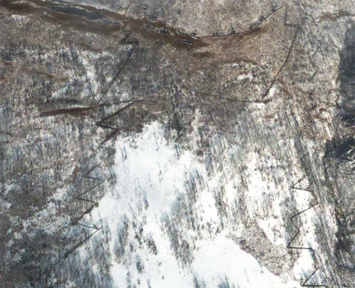

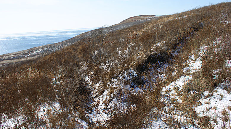

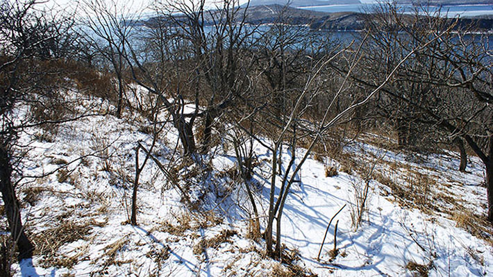

Теперь уже непосредственно к траншеям Вятлинской позиции.
index.php?t=getfile&id=34086&private=0
Для начала более крупный снимок этой позиции, левая часть относится к возвышенной части, соответственно правая, ближе к морю пониженная
index.php?t=getfile&id=34090&private=0
index.php?t=getfile&id=34095&private=0

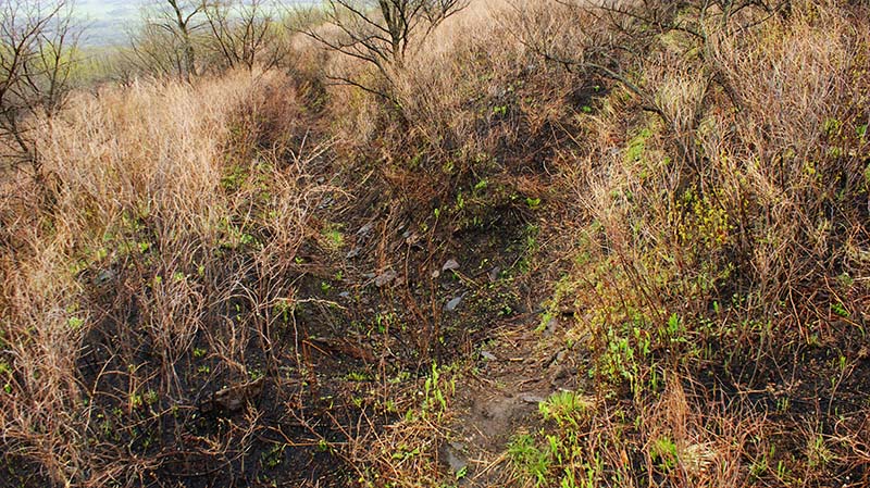

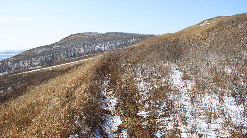

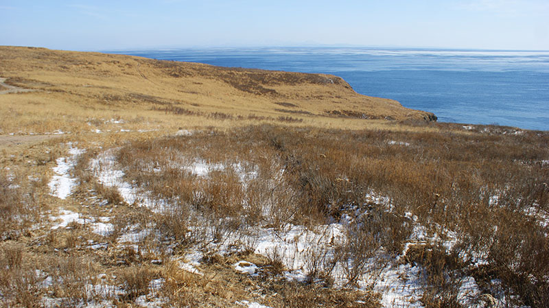

И вид на эту часть позиции в сторону м. Шмидта, как раз явно виден участок окопа, направленный фронтом в сторону моря
Сверху позиции имеется земляная площадка, возможно эта позиция для орудий, хотя не исключено, что это выемка для казармы-землянки, все-таки это уже обратный скат.
index.php?t=getfile&id=34096&private=0
Там же на обратном скате есть и небольшая сеть траншей, вероятно для сообщения с передним скатом, но фотографии их получаются очень неинформативными, можно и не размещать это фото, если бы не Ворошиловская батарея на заднем плане, да вид на бухту Новик
index.php?t=getfile&id=34097&private=0

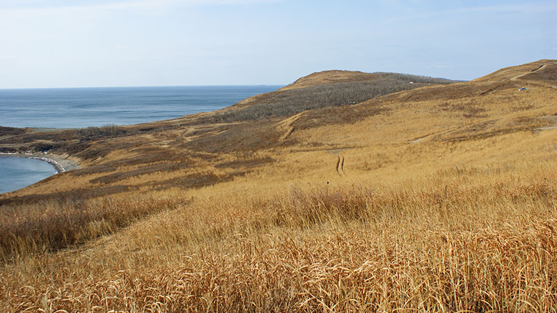

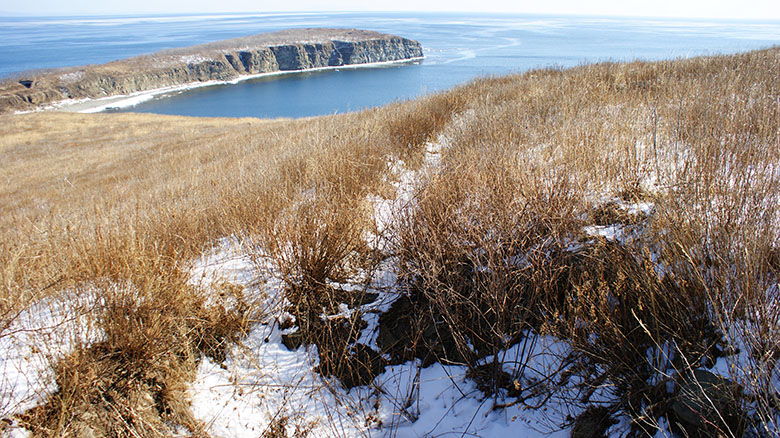

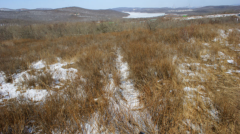

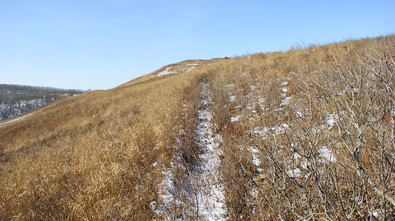

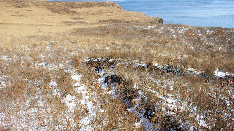

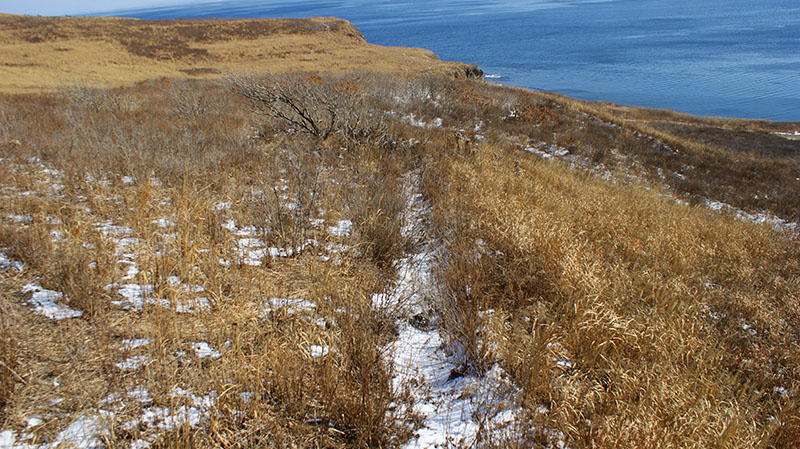

Траншеи на переднем скате расположены сейчас среди многочисленных дорог и дорожек, летом их совсем не видно

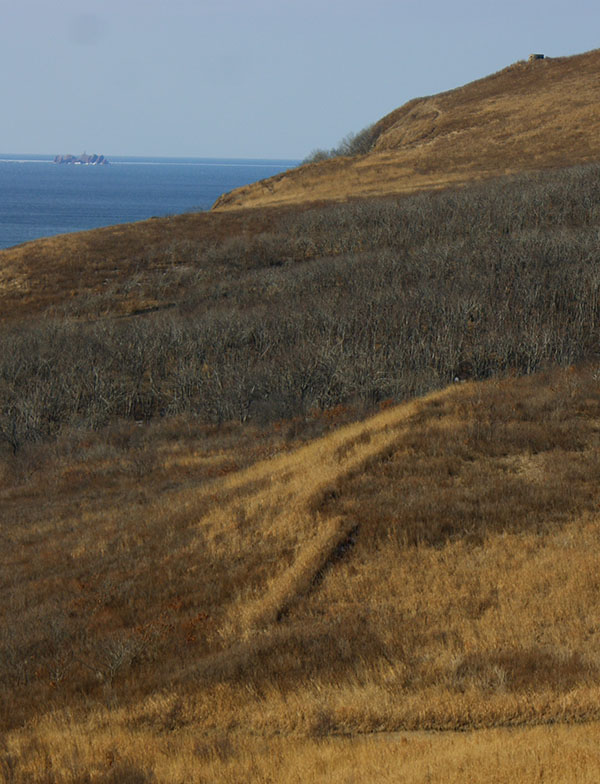

index.php?t=getfile&id=34098&private=0
Непосредственно траншея - это темная полоса посередине снимка
index.php?t=getfile&id=34099&private=0
index.php?t=getfile&id=34100&private=0
index.php?t=getfile&id=34101&private=0
Здесь видно, как при помощи острых углов обеспечивается постепенное снижение траншеи. На последнем фото нижняя часть уже больше выполняет роль боевой, с нее возможно фронтальным огнем вести огонь в сторону береговой полосы, на космоснимке это участок поворота на 3-м углу.
А вот как выглядит зигзаг окопа на горе Лохматая, сразу виден родственный почерк инженера, все строго типовое
index.php?t=getfile&id=34102&private=0

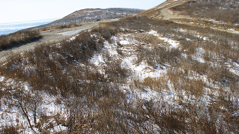

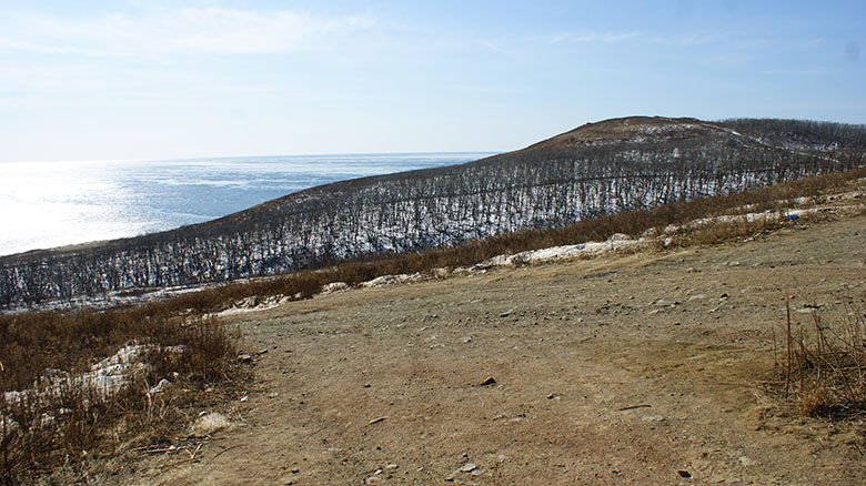

Конечно в таких траншеях весьма условно можно отнести фасы к боевым, каждый фас приспособлен как для передвижения, так и для обороны с определенного направления
index.php?t=getfile&id=34103&private=0
На последнем фото бруствер траншеи еле виден из-за кустов

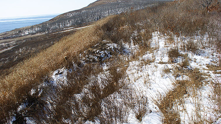

Такая система траншей позволяет также осуществлять многоярусную оборону подъема с береговой полосы
index.php?t=getfile&id=34107&private=0
index.php?t=getfile&id=34104&private=0
На последнем фото видны две траншеи, как бы нависающие друг над другом
index.php?t=getfile&id=34105&private=0
index.php?t=getfile&id=34106&private=0

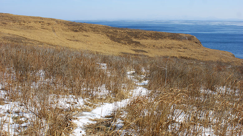

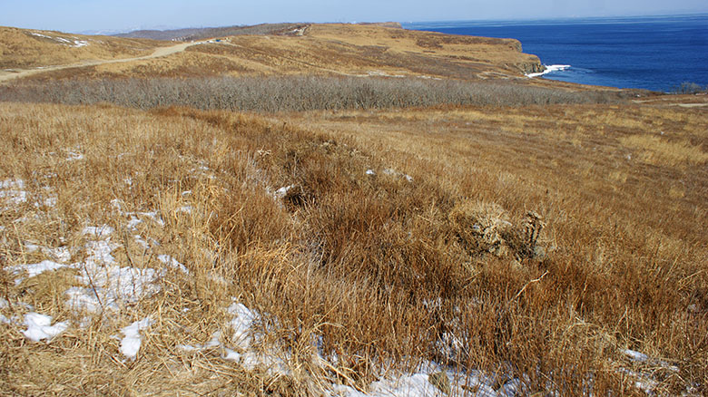

Что еще есть необычного на этой части Вятлинской позиции - это ее приспособление в советский период (скорее всего в период Великой отечественной войны) для противодесантной обороны.
На левом фланге в 200-300 м имеется длинная почти непрерывная траншея протяженностью около 300 м, предположительно того же периода конца русско-японской войны, только очень неглубокая (обозначена красным пунктиром). И уже в ней устроена довольно типовая в Красной армии позиция из стрелковых ячеек на отделение (обычно 10 ячеек). Такая же позиция из стрелковых ячеек имеется и между ярусами уже описанной системы траншей (обозначены в обоих случаях красным овалом).
index.php?t=getfile&id=34108&private=0
index.php?t=getfile&id=34109&private=0
На последнем фото вид на левый фланг вятлинского подъема

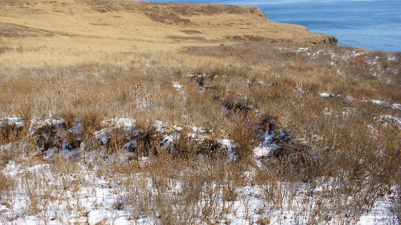

Похожая ситуация и на правом фланге на возвышенности у м. Шмидта. Помимо укрепления на высоте 44,4, фасы которого обращены как в сторону п-ва Вятлина, так и в сторону б. Карпинского (п-ва Тобизина), имеется еще вынесенный вперед дугообразный окоп (разновидность ровного фаса), уже в советское время приспособленный для стрелкового отделения (отмечен красным овалом).
index.php?t=getfile&id=34110&private=0
index.php?t=getfile&id=34111&private=0
index.php?t=getfile&id=34112&private=0
На последнем фото виден перестроенный в советское время окоп
