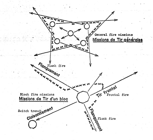

Каждое сооружение было включено в конкретную схему огня, а количество и расположение блоков зависело от характеристик местности.
Взаимодействие блоков (дотов).
Основная единица этого типа фортификации – блок, имел обычно две фланкирующих (flanks) и одну внутреннюю часть (interior partitioning), которая позволяла в то же время вести фронтальную оборону на короткой дистанции.
index.php?t=getfile&id=19865&private=0

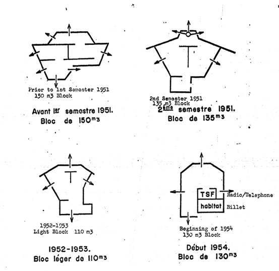

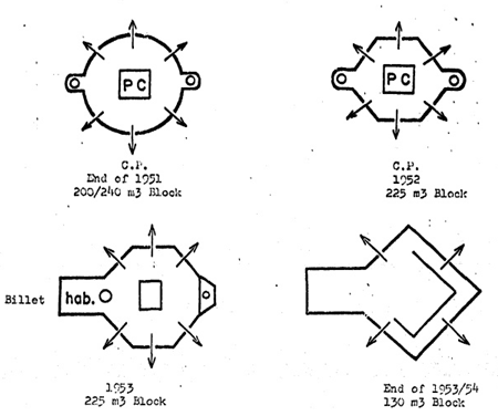

Следующие схемы показывают идею эволюции переферийного блока, эффективность которой была достигнута путем упрощения.
index.php?t=getfile&id=19866&private=0
Так как центральный дот был также необходим, то начали с круглой формы, наиболее рациональной на первый взгляд, но фактически очень трудной в строительстве, что в результате превратило его в шестиугольный тип (с дополнительными капонирами или помещениями для гарнизона), а затем и в ромбовидный.
index.php?t=getfile&id=19867&private=0
В конце последней стадии эволюции центральный блок слился с переферийным и мы пришли к стандартному блоку 53-54 гг., описанному ниже.
Опыт, в конце концов, заставил принять во внимание только три типа блоков:
- Один из них, относящийся к легкой фортификации, соответствовал степени защиты №2, что подразумевало устойчивость против множественных попаданий 81-мм снарядов или одного попадания 105-мм снаряда. Это был блок для стрельбы во всех направлениях.
- Два других объекта, относящиеся к средней фортификации, еще имели разделение на центральный и переферийный, но оба имели степень защиты №1, что подразумевало устойчивость против одного попадания 155-мм снарядов или двух попаданий 105-мм снарядов.

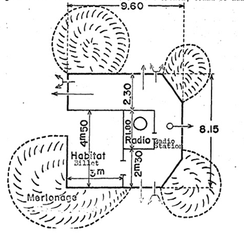

Блок для стрельбы во всех направлениях, относящийся к легкой фортификации, мог быть построен за полмесяца.
В нем было четыре направления для ведения огня (firing directions), в которых были установлены амбразурные узлы (battlements), получившие название «универсальные – высотноальпийского типа» (universal-High Alps Type), каждая из которых обычно строилась вместе с небольшой амбразурой для выбрасывателей гранат (grenade-launchers) L.G.2 (некоторые гарнизоны использовали автоматическое оружие и выбрасыватели гранат L.G.2 в случае необходимости).
Радиосвязь, телефон и койка радиотелефониста были сосредоточены в маленьком помещении, размерами 2 м на 2 м, соединенном с наблюдательным пунктом.
Сбоку был присоединен жилой блок (living quarters), рассчитанный на восемь лежачих мест. Патрубки (spouts) для выброса гранат были устроены около амбразур и проходов (accesses).
Последние были установлены под пулеметной амбразурой в тылу и в жилых блоках. Они были прикрыты дверью с двойным бронированием, с заполнением промежутка бетоном по типу «сэндвич». Кроме того, вентиляция осуществлялась через вентиляционные отверстия под потолком.
С перекрытием толщиной 30 см и стенами (piedroits) толщиной 1 метр, объект имел общий строительный объем 130,3 куб.м.
Его планировка была такой, чтобы можно было надстроить наблюдательный пункт, устанавливаемый вместе с перископом над помещением радиотелефонного поста, или танковую башню (с 37-мм, 47-мм и даже 57-мм орудием), устанавливаемую над фронтальной амбразурой и несколько позади нее.

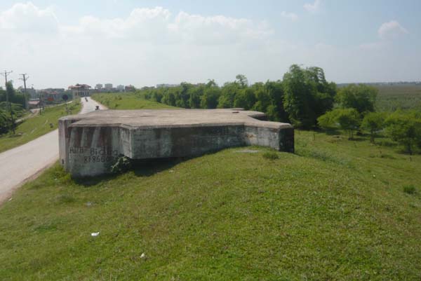

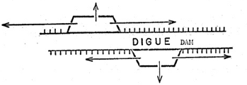

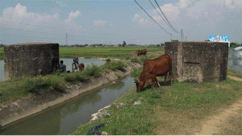

В некоторых случаях, когда было необходимо, блокгаузы располагались на одной из многочисленных дамб Тонкинской дельты. Чтобы избежать разрыва в огневой взаимосвязи мы «проводили разделительную работу» (splintered the work) (2 – Было невозможно по условиям местности разрезать дамбу из-за опасности спровоцировать затопление местности), при которой сооружение как бы разделялось на две половины, установленные на каждой стороне насыпи.
index.php?t=getfile&id=19870&private=0
index.php?t=getfile&id=19871&private=0
index.php?t=getfile&id=19872&private=0

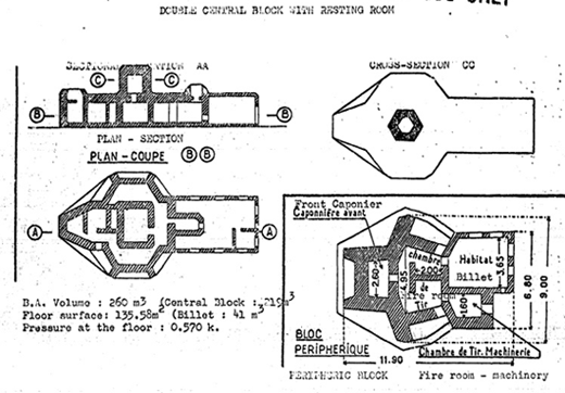

Два типа средних блокгаузов.
Прилагаемые схемы показывают план блокгаузов, построенных в 1953г. из специального бетона.
index.php?t=getfile&id=19874&private=0
Степень защиты №1 обеспечивалась 90-см перекрытием с минимальным армированием (less grillwork). Переферийный блокгауз имел объем 150,3 куб.м и был похож на промежуточный двойной каземат (double casemate) c передним капониром, оснащенным фронтальной амбразурой. Фланкирующие амбразуры были защищены небольшими крыльями длиной 1,2 м. Защищенный жилой блок для размещения гарнизона, размерами 3,60 на 4,40 м, располагался в задней части объекта.
Центральный дот имел объем 245,3 куб.м представлял собой шестиугольник с двумя капонирами, оборудованными башнями, к которым примыкали помещения для гарнизона, командный пост и машинное отделение.
Помещение связи было расположено в центре шестиугольника под наблюдательной башенкой.
index.php?t=getfile&id=19878&private=0
Машинное отделение могло быть оборудовано генератором или аккумуляторами. (1)
(1) Все амбразуры были типа «Carle» (60 градусов) или «Gatin» (90 градусов), обеспечивающими полную герметизацию.
index.php?t=getfile&id=19875&private=0
index.php?t=getfile&id=19879&private=0

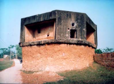

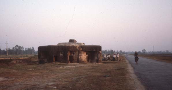

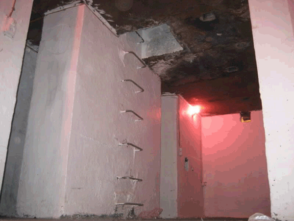

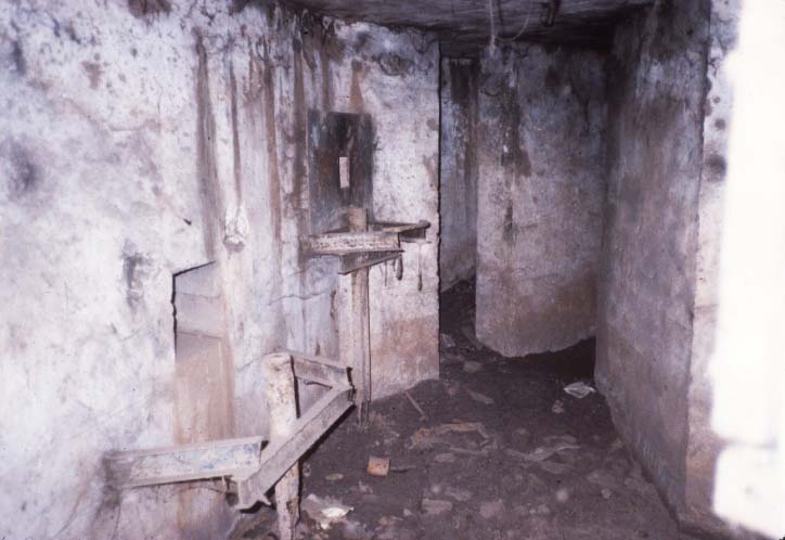

В конце несколько фотографий
index.php?t=getfile&id=19880&private=0
Общий вид переферийного дота-блока

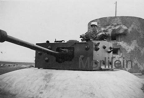

index.php?t=getfile&id=19881&private=0
Танковая башня на покрытии дота
index.php?t=getfile&id=19882&private=0
Дот-блок с танковой башней
index.php?t=getfile&id=19883&private=0
НП на покрытии блока
index.php?t=getfile&id=19884&private=0
Дот-блок в застройке

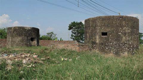

Продолжу про французские доты во Вьетнаме или к вопросу как испортить классический капонир. Самый распространенный тип сооружения в тонкинской дельте, т.е. реки Красной, пулеметный капонир с дополнительной фронтальной пристройкой, которую французы назвали фронтальным капониром. Изнутри и снаружи похож этот тип объекта на советский упрощенный одноамбразурный пулеметный полукапонир под установку НПС-3, только если бы у него было два боевых отделения, да еще боевое отделение спереди пристроили.
В каждом фланкирующем боевом отделении по одному станковому пулемету. В этих же боевых отделениях у пола расположено еще по одной амбразуре, для легкого казематного миномета, неплохая находка французских инженеров.
К фронтальной, ранее глухой стене пристраивается трапециевидный каземат, где находится еще одна пулеметная амбразура. В этом же фронтальном отделении в покрытии есть отверстие под перископ.
Помимо этого в тылу дота есть небольшая пристройка для ФВУ. Нормального входа и каких-либо сквозников нет, есть два лаза 50х60 см примерно, один в одно из боевых фланкирующих отделений, другой в помещение для ФВУ, это с целью затруднения атак пехотой. Даже подорвав броневые двери залезть внутрь сложно. Помимо этого есть в каждом сооружении есть стандартный аварийный выход через подэтажник. Противооткольного покрытия нет.
На ум приходит мысль, а не проще ли было сразу поставить дот - аналог советского начала 30-х годов, а не ждать до 1954 года.
