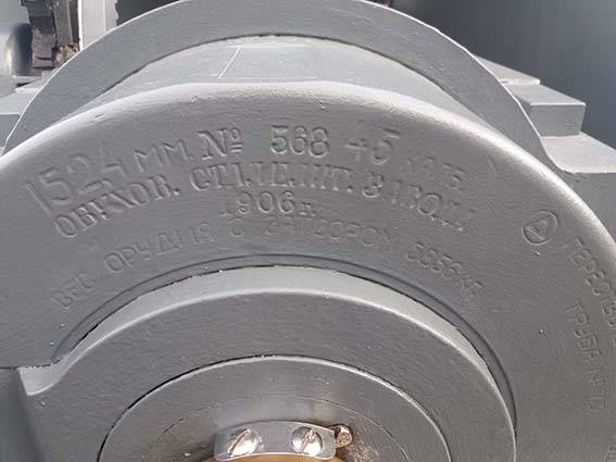

index.php?t=getfile&id=31896&private=0Alex721 писал(а) пт, 05 августа 2016 19:42
Так как фото не могу предоставить, так как не имел фотоаппарат. Решил взять мозговым штурмом. Причем наверное пошел бы теми же путями как и было предложено. Но я имею как минимум 4 аргумента против.
1. Н. Гаврилкин все же что то видел. Даже если и мог 5 искаженно прочитать как 6.
2. На фотографии, где ободрано не видно металла.
3. Орудие № 568 фигурирует на батарее №133 13 ОАД на 01.01.1941 г. Оттуда же еще два ствола.
4. Теперь, что меня особенно мучило. Какая надпись могла начинаться с 4? Технические данные... 45 калибр. Начал искать фото других казенников. Орудие 644! Фото прикладываю.
  • Вложение: 568 ОСЗ.jpg
    (Размер: 51.20KB, Загружено 1102 раза)
