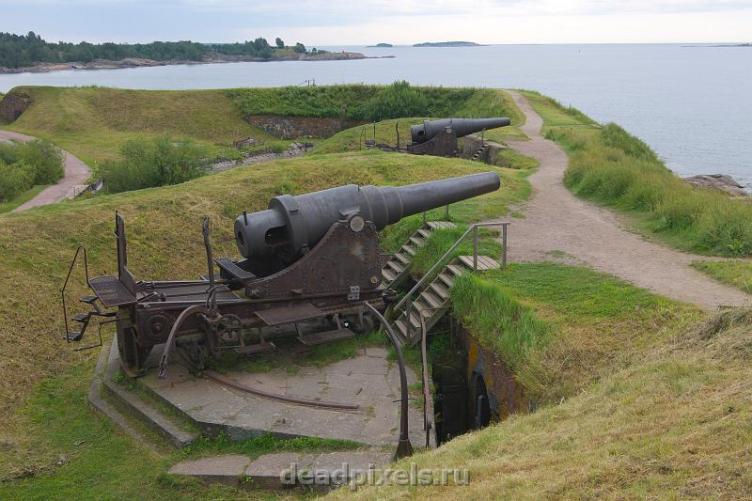

Удалось выяснить, что вышеозначенные, двухзначные номера, это орудия (тела) изготовленные у Круппа (за исключением, к примеру, ствола №13 ОСЗ).
Пушки Круппа имели скреплённый ствол только до середины, а ОСЗ изготовлял стволы скреплённые до дульного среза, что внешне можно увидеть по количеству "ступенек" выступающих скрепляющих колец. У Круппа - 3 "ступеньки", у ОСЗ - 2 "ступеньки".
В списке 11-дм орудий значатся орудия как Круппа, так и ОСЗ, а ПОЗ - не ведаю (4-х значные номера?)
В 1877 году ГАУ заказало 16 орудий Круппу обр.1877 года из-за начала войны с Турцией. Все 16 орудий прибыли в Кронштадт к октябрю 1877 года.
На фото П.Сапунова хорошо видны отличия пушки ПОЗ (на дальнем плане) от пушки ОСЗ (модерн. из обр.1867 г.).

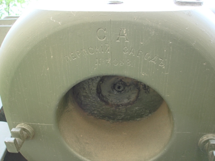

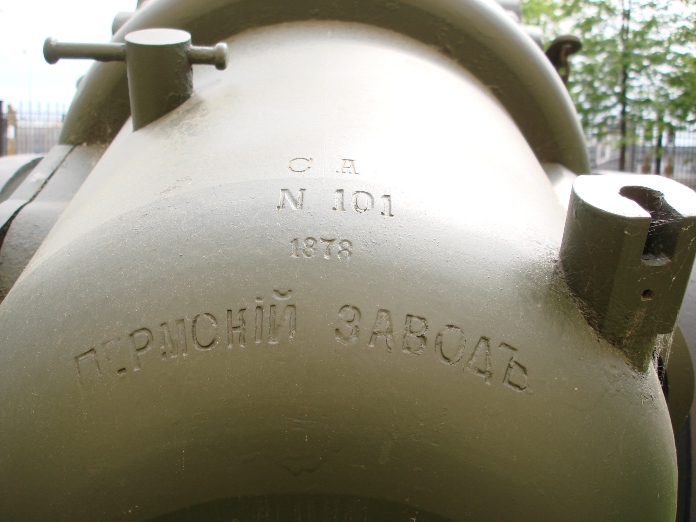

С номерами орудий ПОЗ непонятного много. Ниже фото казённых частей известных орудий стоящих при входе в Михайловскую Артиллерийскую Академию.
Все орудия ПОЗ и "СА", но номера - и двухзначные, и трёх-, и четырёхзначные. (Все фото одного из преподавателей курса Артиллерии в МАА. Фамилию могу озвучить только с согласия означенного офицера).
