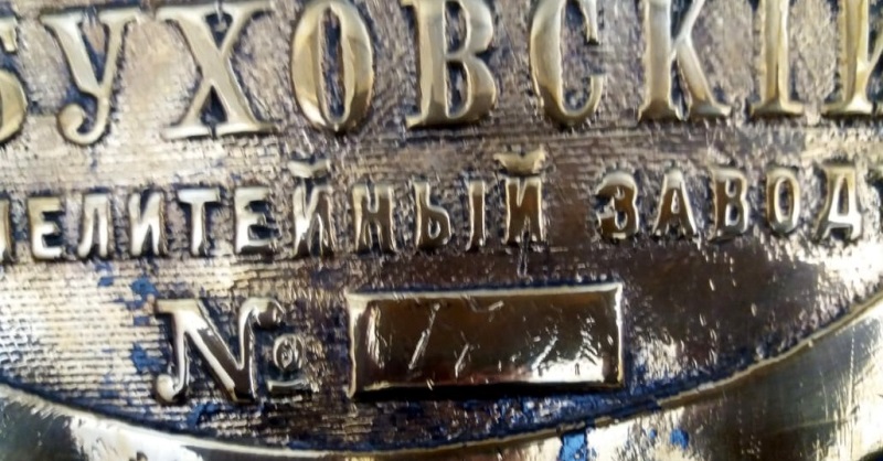

Alex721 писал(а) сб, 01 октября 2022 11:54Tor писал(а) вт, 28 апреля 2020 16:52RDX писал(а) вт, 28 апреля 2020 13:36779 - слишком много, года нет?
По моему мнению, тут номер 172. В моей базе ближайшие номера 167 и 179.
А вообще просматривается как 179. Тогда есть промежуточная позиция. Нужна фотография более четкая.
