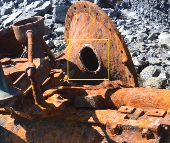

Коллеги,кто может помочь с базой номеров по 102/60 ОСЗ по СФ.
Предварительно,номер читается на шильде тумбовой,как 779.Кто-то из эсминцев.
Понимаю,что маловероятно.

779 - слишком много, года нет?

RDX писал(а) вт, 28 апреля 2020 13:36
index.php?t=getfile&id=32234&private=0

Еще
index.php?t=getfile&id=32235&private=0

Соглашусь, что 779 -- много. Я бы сказал, что больше похоже на 179. Лучший вариант -- положить фонарик рядом с шильдой и подсветить его боковым светом, тогда детали контрасней проявиться могут. И надо помнить, что это номер станка. В ЦВММ на обуховском станке № 37 находится тело 75-мм/50 № 6022, так что никакой корреляции. По номерам 102-мм/60 у меня выписаны по ЧФ, там в основном из третьй-четвёртой сотни да несколько штук с пятизначными номерами 12xxx -- наверное опять привет из Перми... )))
