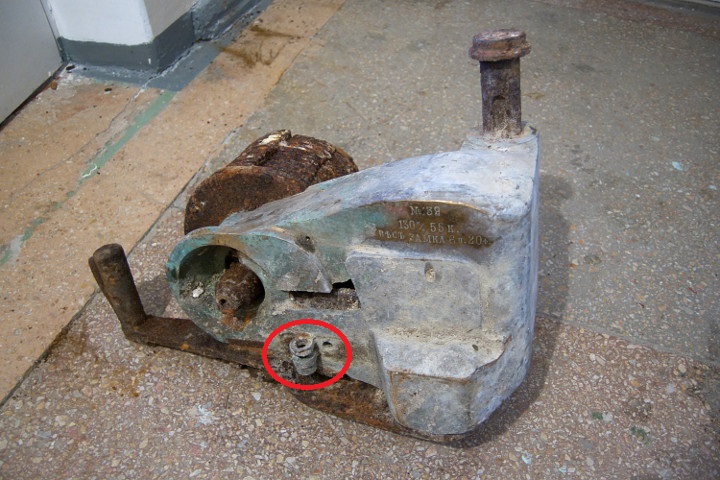

shhturman писал(а) пт, 19 апреля 2019 20:17
По чертежам Виккерса.
Вы же будете реализовывать привод спускового механизма? На фото обведён красным.
https://i.postimg.cc/1zRkBvCD/DSC-6605m.jpg

Panzermann писал(а) вс, 21 апреля 2019 09:08
[/img][/url]
Разве это привод спускового механизма? А не направляющие шпильки зарядного желоба?

RDX писал(а) вс, 21 апреля 2019 10:54
На счёт того, для чего ЭТО использовалось на 130/55 орудии ОСЗ - не знаю. Надеялся от Вас узнать.
Этот же затвор применялся на 1-с Б-13 "Большевика". И на этом месте (в этом же фрезерованном пазу рамы затвора) был собран гидравлический привод спускового механизма.
Как-то так:
https://i.postimg.cc/MGPkXg0v/130-55.jpg
В переписке АУ ВМФ РККА с заводами есть предложение вернуться от гидравлического привода к тросиковому. Вот и предположил, что на фото аутентичного затвора и есть детали "тросикового" спускового механизма.

А нет ли у Вас, случаем, графики этого узла? Хотя-бы на возмездных условиях.

Того, что обведён на фото в сообщении #58869

Я понимаю Альбом к руководству Б-13 2с у Вас есть, а в альбоме 130\55 такого узла нет.
Можно попросить напомнить откуда (с какого корабля) этот затвор?

Тот, что на фото? С лёгкого крейсера "Червона Украина". Но не в этом суть: на мой рисунок в сообщении #58871 внимания не обращайте - на нём детали спускового механизма от Б-13, "вживлены" в раму затвора 130/55. Вопрос как-раз об аутентичном, "родном" для 130/55 приводе.
На фото ниже обведены детали, как я понимаю, гидравлического привода спускового механизма (подобные им были и на ранних Б-13):
https://i.postimg.cc/zG6dB8jX/0421be5dc287.jpg
https://i.postimg.cc/fTWqqHyZ/1is-Moq-Kkts0.jpg
https://i.postimg.cc/15WCkpVF/4564035.jpg
https://i.postimg.cc/P5P3TP1R/89f147036dd0.jpg
Вот и интересно, есть ли какая-то графика на ту часть привода, что монтируется на раме затвора.
