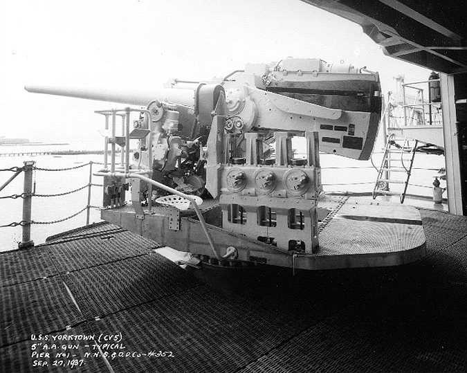

так пушка наверное выглядела в палубном варианте
index.php?t=getfile&id=14695&private=0
Вставил картинку в тело сообщения

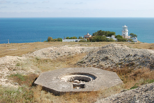

Юрий Юрьевич! А численные данные у Вас есть? С той же позиции возле Мынту - число болтов, диаметр по ним... Есть у меня парочка оснований заначенных Smile Может совпадут...

- Re: 127-мм американские орудия в советской береговой обороне [сообщение #33578 является ответом на сообщение #33566] сб, 10 декабря 2011 00:51 Переход к предыдущему сообщенияПереход к следующему сообщения
Irben
Сообщений: 223
Рулетки под рукой не было, но болты подсчитал рефлекторно - 24 штуки. Круг довольно большой, явно около 2,5 метров диаметром.
- Re: 127-мм американские орудия в советской береговой обороне [сообщение #33580 является ответом на сообщение #33578] сб, 10 декабря 2011 01:55 Переход к предыдущему сообщенияПереход к следующему сообщения
У меня получилось 24 болта диаметром 37 мм по диаметру 2410 мм.
index.php?t=getfile&id=14703&private=0
Мыс Ильи у Феодосии. В наличии два основания, пара совсем простых погребков и пара сооружений чуть посерьёзней со входами, прикрытыми сквозниками. Но там выше по склону погранзастава, может ещё что-то и на их территории осталось... Номер батареи и год постройки пока не знаю.
  • Вложение: DSC_0487_small.jpg
    (Размер: 90.53KB, Загружено 1811 раз)

- Re: 127-мм американские орудия в советской береговой обороне [сообщение #33599 является ответом на сообщение #33580] сб, 10 декабря 2011 14:57 Переход к предыдущему сообщенияПереход к следующему сообщения
Irben
Сообщений: 223
ava писал(а) сб, 10 декабря 2011 01:55
Думаю один в один "американка" Cool
