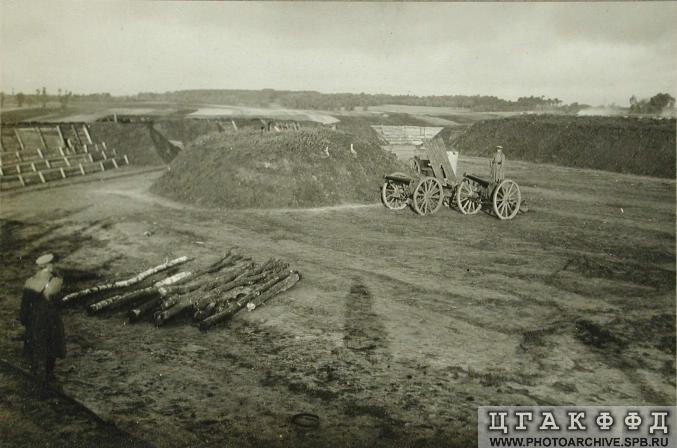

miall писал(а) пн, 01 сентября 2008 21:05
В электронном архиве ЦГАКФФД попались несколько фото с русско-австрийского фронта Первой мировой войны, датированных октябрем 1914 года.
"Вид части покинутого австрийцами форта."
index.php?t=getfile&id=830&private=0
"Вид части форта, покинутого австрийцами при отступлении; на переднем плане- артиллерийские орудия."
index.php?t=getfile&id=832&private=0
"Русские солдаты в покинутом австрийцами форте."
index.php?t=getfile&id=834&private=0
Этот ТВД мне незнаком, поэтому где это - могу только гадать... или копаться в литературе Smile

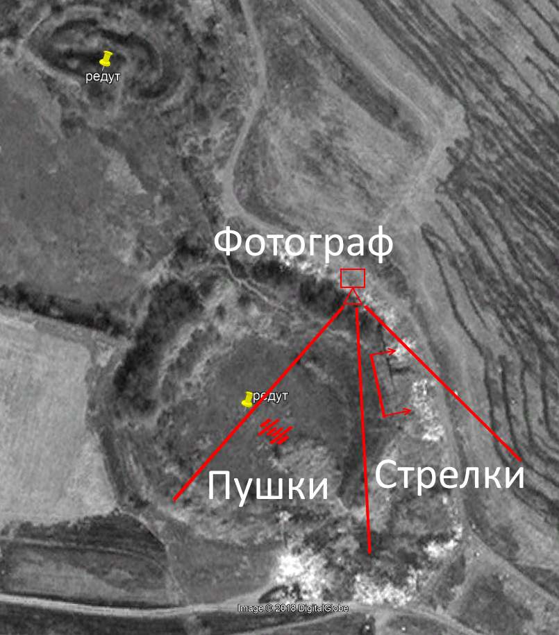

А это фото с редута у Николаева:
index.php?t=getfile&id=31406&private=0
Re: Австрийская фортификация ПМВ. [сообщение #58087 является ответом на сообщение #58086] сб, 28 июля 2018 19:19 Переход к предыдущему сообщенияПереход к следующему сообщения
Burnast
Сообщений: 304
Указанный по спутниковому снимку редут - старый периода Восточной войны, построен осенью 1855 года. Второй, в левом верхнем углу - 1880-е. На архивном фото не указанный почти наверняка, поскольку на фото видно покатый бруствер-гласис, переходящий в неглубокий ров. А редут старый имеет классический профиль, с крутым откосом вала и рвом глубже роста человека. Был на нем и полностью осматривал, потому и утверждаю.

Кстати, 1 и 3 фото - панорама, снято слегка внахлест. Дает хорошее представлние про укрепление.
Поскольку эти фото шли серией вместе с фото форта "Винная гора" (не австрийские, подписанные как Большовцы, а русское 14 года с теми же убежищами в кадре), долгое время считал, что это тоже Галич. Но ни "Медуха", ни "Гора Магса" не подходят, поскольку вблизи первой леса не было вообще, а за фортом "Гора Магса" лес был почти вплотную. По фото же он явно дальше.
На редут 1880-х не похоже, там вал хотя и был уже невысокий, но все ещё классический, а не гласисовидный.
Есть это же фото из английского (?) издания, так как подписи на английском. THE GRAPHIC, NOVEMBER 28, 1914.
Страница правда вроде аж 752-я...или это 75 в квадрате. Smile))))
В общем, там это подписано как "Русские солдаты обороняют позицию по соседству со Львовом".
Т.е. может это действительно один из Львовских фортов - например, Скнилов. Там как раз местность схожая и лес на подходящей дистанции и ракурсе.

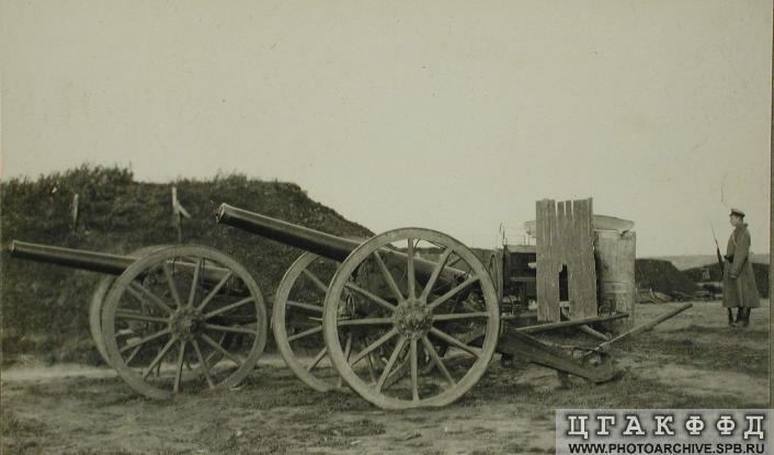

ReiT писал(а) сб, 28 июля 2018 19:30
Могу дополнительно сообщить, что орудия - это старенькие (к тому времени) 9 cm Feldkanone M.75/96
