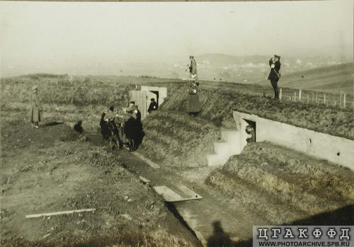

miall писал(а) пн, 01 сентября 2008 21:05
В электронном архиве ЦГАКФФД попались несколько фото с русско-австрийского фронта Первой мировой войны, датированных октябрем 1914 года.
"Вид части форта, покинутого австрийцами при отступлении."
index.php?t=getfile&id=831&private=0

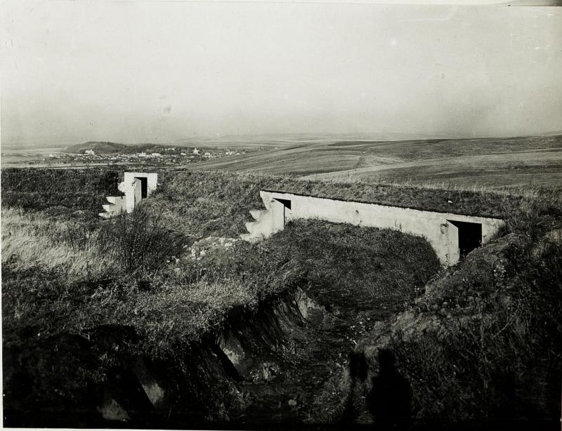

Попалось фото того же форта, ракурс почти такой же, но картинка чётче... и сделана австрийцами спустя год или два.
index.php?t=getfile&id=23833&private=0
По имевшейся привязке к фото опознан - это форт "Винная гора" передового пояса укреплений Галича. На заднем плане - село Большовцы.
Рискну предположить, что вся серия фотографий 1914 года была сделана в Галиче на северном фасе укреплений, так как там вплотную расположены ж/д станция, прикрывающие её редуты (фото с солдатами на боевой позиции на валу, и фото внутренностей редута с пушкой), и в 3-4 км от станции - форт "Винная гора".

Да, но зато земляные ступеньки к банкету подзаросли травой и хуже читаются.
Такое ощущение, что ступеньки бетонные, присыпанные землей. Точнее, "облепленные" землей.
Smile
Но это конечно, едва ли так.
Кстати, вот глянул на это фото опять и подывился: сооружения - практически один в один, что и у немцев в Меце в составе укрепления на основе Аманвильерских каменоломен.
Было бы интересно сравнить. Ибо напрашивается гипотеза о сотрудничестве в данной области.
Как ни как, союзники ведь...

К сожалению, ни одно из австрийских укреплений Галича не сохранилось до наших дней. Все срыто в ноль, за исключением нескольких бетонных построек уже периода 1916-17 годов, когда вплотную к городку проходил фронт.
От пары пехотных редутов 1880-х годов на спутниковых снимках иногда читаются слабые контуры, в натуре их не видно. И от одного из передовых "фортов" тоже просматривается слабый контур, совершенно не показательный. Но от "Винной горы" следов нет, срыт в ноль.
Поскольку эти "форты" строились одновременно со Львовскими и выглядят на фото сходно, то выглядела "Винная гора" в стиле форта "Рясне" со Львовского обвода, но судя по фото - попроще в планировке и размерах.
