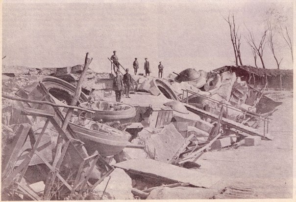

Re: Австрийская фортификация ПМВ. [сообщение #38295 является ответом на сообщение #2037] ср, 11 июля 2012 14:19 Переход к предыдущему сообщенияПереход к следующему сообщения
В соц сети в Вконтакет промелькнула следующая фотография
index.php?t=getfile&id=18410&private=0

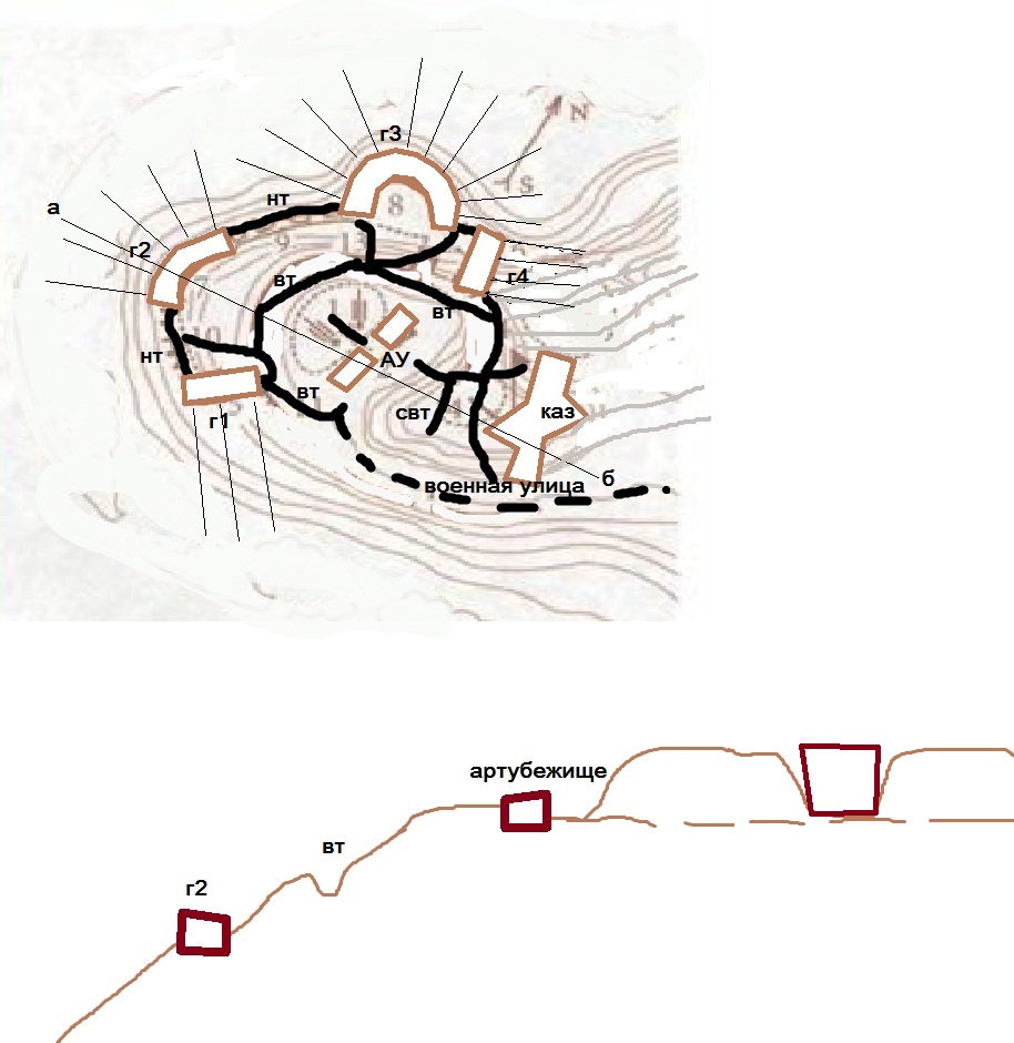

Продолжим тему.
Заметка о втором сохранившемся форте обвода Львова - №11 "Брюховичи":
http://kiurowed.livejournal.com/3240.html

Re: Австрийская фортификация ПМВ. [сообщение #46372 является ответом на сообщение #46357] чт, 12 сентября 2013 21:03 Переход к предыдущему сообщенияПереход к следующему сообщения
Сообщений: 6801
Вот бы еще схемку хоть какую-нибудь примитивную... Confused
А так, очень интересно, спасибо.
Re: Австрийская фортификация ПМВ. [сообщение #46373 является ответом на сообщение #46372] чт, 12 сентября 2013 21:14 Переход к предыдущему сообщенияПереход к следующему сообщения
Burnast
Сообщений: 304
По ссылке - 5-я страница темы этого форта на Реликфиндере: http://relicfinder.info/forum/viewtopic.php?f=66&t=12&am p;start=80
Там выложен скан статьи про форт, есть и его грубая схема.
Детальную схему буду делать, измерения галерей и отрисовку всех остальных сооружений уже сделал.
Re: Австрийская фортификация ПМВ. [сообщение #46376 является ответом на сообщение #46373] сб, 14 сентября 2013 21:06 Переход к предыдущему сообщенияПереход к следующему сообщения
Сообщений: 6801
Спасибо, интересно.
При взгляде на эту схему, у меня возникло ощущение, что эти две наклонные галереи в первую очередь являлись коммуникациями, соединяющими верхнюю траншею с нижней. А стрелковая ее функция - второстепенная.
После беглого прочтения текстов, не понял, в какую сторону ориентированы амбразуры? На запад?
Re: Австрийская фортификация ПМВ. [сообщение #46378 является ответом на сообщение #46376] сб, 14 сентября 2013 21:35 Переход к предыдущему сообщенияПереход к следующему сообщения
Burnast
Сообщений: 304
Ориентация на запад - у всего форта. А в галереях амбразуры суммарно охватывают сектор от юго-восточного до северо-восточного направлений. С промежутками, правда.
Для коммуникации были и обычные траншеи с деревянной обшивкой, поэтому думаю, что боевая функция галерей - изначальна.
Верхние обычные траншеи "срезали" ряд выступов нижней боевой траншеи, позволяя быстрее добираться между галереями, не проходя по ним.
Re: Австрийская фортификация ПМВ. [сообщение #46380 является ответом на сообщение #46378] сб, 14 сентября 2013 21:45 Переход к предыдущему сообщенияПереход к следующему сообщения
Сообщений: 6801
Burnast писал(а) сб, 14 сентября 2013 13:35
На всякий случай. Я имел в виду, что все эти преорететности решались на стадии проектирования.
Получается, что эти галереи вели огонь в тыл передовой траншее. Само по себе такое их расположение, если полагать, что главное их назначение - именно стрелковое, а не коммуникационное, выглядит довольно странно.
И если честно, не совсем понял...
Точнее, совсем не понял, что значит: "Верхние обычные траншеи "срезали" ряд выступов нижней боевой траншеи..."
Embarassed
Судя по схеме, верхняя и нижняя траншеи никак не пересекались.
Re: Австрийская фортификация ПМВ. [сообщение #46381 является ответом на сообщение #46380] вс, 15 сентября 2013 00:32 Переход к предыдущему сообщенияПереход к предыдущему сообщения
Burnast
Сообщений: 304
Схема в журнале, скажем так, немного неточна. Изменил рисунок, всё равно коряво, но уже ближе к реальности:
index.php?t=getfile&id=22058&private=0
г1, г2, г3 и г4 - галереи. Риски - направление стрельбы из них.
нт - нижняя траншея
вт-верхняя траншея
свт - самая верхняя траншея. НП видимо там были, для стрельбы неудобны. Smile
ау - артиллерийские убежища
казарма - место для деревянной казармы в гребне. Форма именно такая сложная.
Чёрным цветом навёл траншеи и хода собщений форта.
Профиль аб поясняет перепад по высоте.
