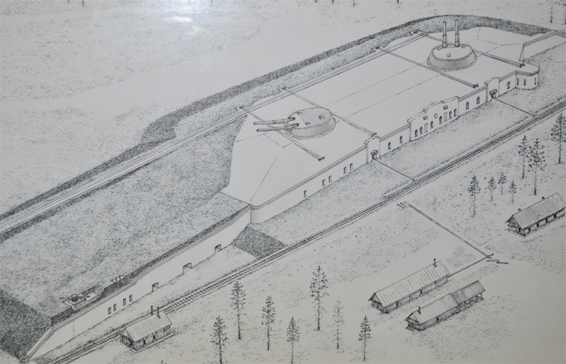

А где этот путь ж/д, если по рисунку смотреть?
index.php?t=getfile&id=23656&private=0
Рисунок ВФТ
____________
Таки по поводу рисунка вопрос - я правильно понимаю, что на фланге казармы нарисован дальномер Shocked ?

Александр Павлов писал(а) вс, 11 мая 2014 14:32
Броневой пост там точно был.
[Обновления: вс, 11 мая 2014 15:12]
Re: Форт "Ино" [сообщение #49062 является ответом на сообщение #49060] вс, 11 мая 2014 19:49 Переход к предыдущему сообщенияПереход к следующему сообщения
karjala писал(а) вс, 11 мая 2014 15:12
Но броневой пост и оптический дальномер - две большие разницы Smile.
РГА ВМФ, ф.1342, оп.2. д.163 - Форт "Ино", Броневой наблюдательный пость для перископического угломера на левом флагнге 12 дм. башенной батареи. Утв. ... Мая 1917 г.
Крыша броневого поста вровень с бетонным покрытием, над ним возвышается только колпак для перископа.
Это совсем не то, что нарисовано на картинке ...

Тогда есть железнодорожный вопрос по обсуждаемой картинке.
От барака ведет узкоколейка - в конце она идет перпендикулярно "нормальной" колее. От входа в бетонный массив батареи тоже ведет узкоколейrа и тоже перпендикулярно "нормальной" колее. Но эти две узкоколейки не стыкуются, а разнесены на несколько метров. Нелогично как-то получается - из барака на батарею (или обратно) груз без перегрузки не доставить. Почему так?
И что было в бараке?

На вопрос "смотрящего" выдвигаю такую версию:
Те, которые к блоку идут (стационарные) - для боезапаса и прочего стратегически важного груза. Та, что к бараку ("декавилька", похоже, там секции на стыках валяются) - для провианта, обмундирования и т.п. "обозного". Всё лучше, чем вручную таскать. Даже если поворотных узлов для тележек не было.
А там, за нормальной колеёй, как помню, скат в "горжевую" часть идёт.
Кстати, между стационарными узкоколейками и ж/д НК тоже приличный перепад по высоте. Предполагаю, что в этих местах был разгрузочный пандус. Степень его капитальности предположить не берусь. Но на месте чего-либо фундаментального не видел.

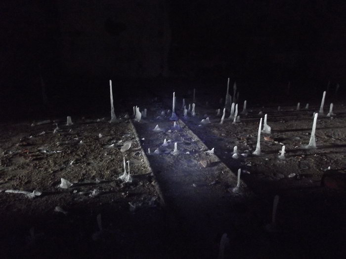

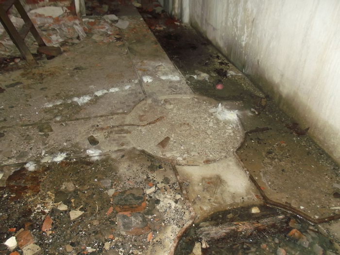

Не так уж и сложно. Вот как это было сделано на "Милютине" ("Южный №3"); правда, сделано на бетонном основании в казематах, а не на шпалах, но идея вполне реализуема и для сборно-разборных дорог:
index.php?t=getfile&id=23673&private=0
index.php?t=getfile&id=23670&private=0
index.php?t=getfile&id=23671&private=0
Темное пятно в центре разворотного кольца - лед, замерзший в понижении бетона.
Немного оффтопом. В конце зимы эти пути кое-где там выглядят фантастически красиво:
index.php?t=getfile&id=23672&private=0
Кстати, внутри ББ на Ино тоже были рельсовые пути - года четыре назад под обломками бетона нашел кусок рельса узкоколейки...
