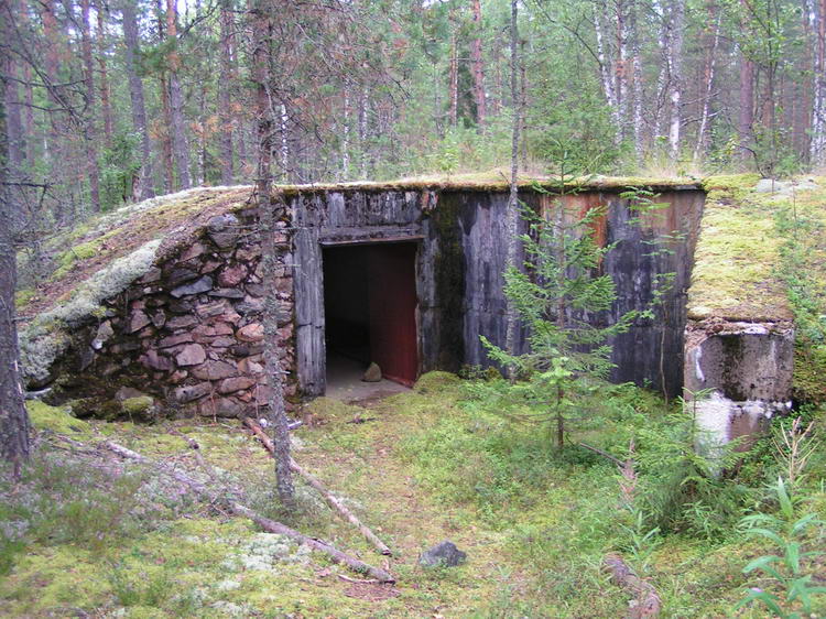

Бат. Карнайоки - 4х 152/45 во время Зимней войны. Во время 2МВ вроде ничего. 4 жб блока - круглые дворики со свесом, стандартный жб склад для снарядов - с арочной крышей (подорван), д/з убежище (вероятно, рядом с бывшей вышкой КП).

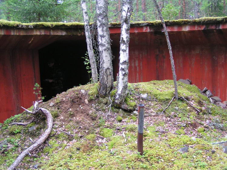

В этом дворике - насыпана (насыпалась?)целая куча земли; в других - такого нет.
index.php?t=getfile&id=590&private=0

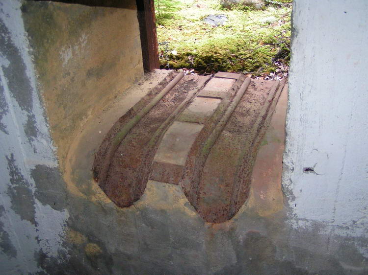

Лотки для подачи снарядов - прекрасно сохранились.
index.php?t=getfile&id=591&private=0
index.php?t=getfile&id=592&private=0

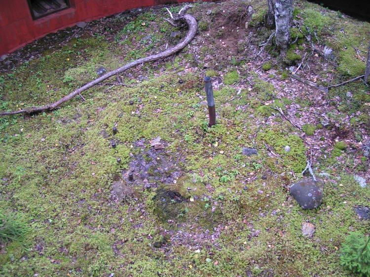

Из всех оснований - торчит стальная оцинкованная труба (забитая в разные места относительно центра, под разным углом наклона). Зачем - пока ломаем голову.

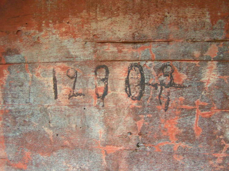

Надпись на внутренней стене дворика.
index.php?t=getfile&id=594&private=0

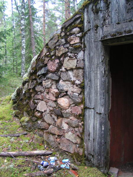

Гранитными камнями входы у всех двориков отделаны только у отной из стен.
index.php?t=getfile&id=595&private=0

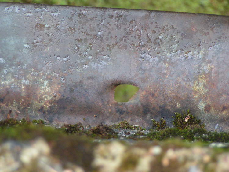

Над входным проемом - сохранился козырек из тонкого металла (никогда не думал, что материал, подобный оцинковке, может прожить лет 70). В нем - осколочная или пулевая пробоина.
index.php?t=getfile&id=596&private=0
