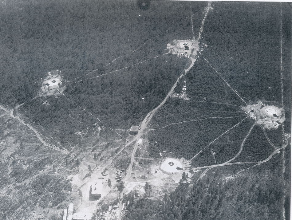

Вот тут попалась финская аэрофотография батареи Каарнайоки. Орудийные дворики отлиты, пушки установлены. Обваловка выполнена еще не у всех двориков, маскировки батареи в целом еще нет. Видна наблюдательная вышка в центре, казарма и другие строения. Пусть это аэрофото будет и тут (в уменьшенном варианте):
index.php?t=getfile&id=33070&private=0
Как при такой наглядности наши прохлопали ее строительство - вопрос интересный....

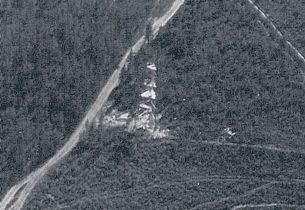

Сообщений: 7251
Район казармы крупнее. Хорошо видно 5 - 6 автомашин.
index.php?t=getfile&id=33071&private=0
Вышка имеет 5-6 ярусов, высота вышки получается минимум 15 - 18 м (хорошо видно, что значительно выше деревьев). Высота местности в этом месте 25-30 м, высота Ладоги порядка 5 м. Итого возвышение над зеркалом воды получается 35 - 43 м. При этом видимый горизонт составит 22,4 - 24,8 км , дальность обнаружения кораблей с высотой надстроек 2 м составит 27,7 - 30,2 км. Ладога и низменная прибрежная местность на том берегу реки Тайпален-Йоки (р. Бурная) - как на ладони. Будет ли видна гавань в Саунаниеми - ??? Хорошо бы квадрокоптером проверить...
index.php?t=getfile&id=33072&private=0
Была ли эта или подобная вышка в зимнюю войну? Если была - то почему ее не заметили?
