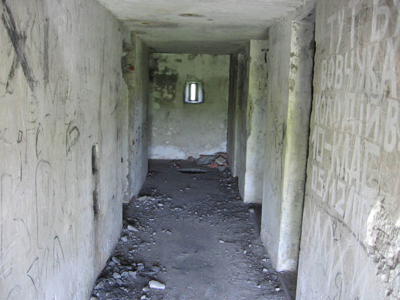

В стене верхнего каземата два сквозных отверстия. В полу верхнего каземата вроде бы никаких отверстий не было, как и отверстий в стенах к каким-либо внутрестенным трубам. Я завтра выложу сюда фото.

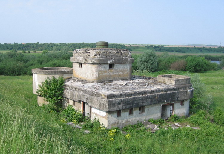

Эскизик левобережного блокгауза (рисунок был для польских коллег, по сему подписи на польском)

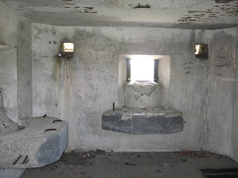

Верхний каземат левобережного блокгауза. Пулеметная амбразура и два отверстия под потолком. Других отверстий в стенах я и не помню, и на фото не видно.
index.php?t=getfile&id=25997&private=0
Отверстие в стене, на стыке стены и покрытия. Средняя амбразура - пулеметная,оборудованная польскими инженерами (см. эскиз).

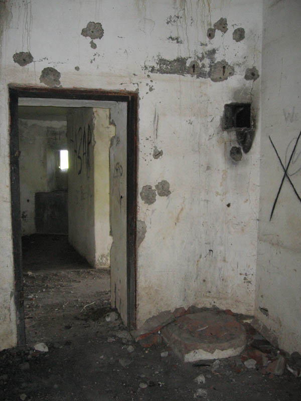

Коридор блокгауза (снято от двухстворчатых дверей). Слева в стене видно два отверстия к дымоходу.
index.php?t=getfile&id=25999&private=0
Место печки в новопостроенном ж/б помещении. Это то место, где в стене, описанная выше, труба диаметром 16-17 см с асбестовой изоляцией. Справа за стеной кухня и колодец кирпичной части блокгауза.

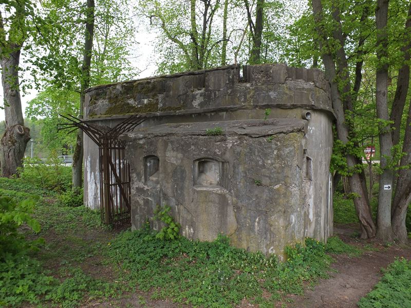

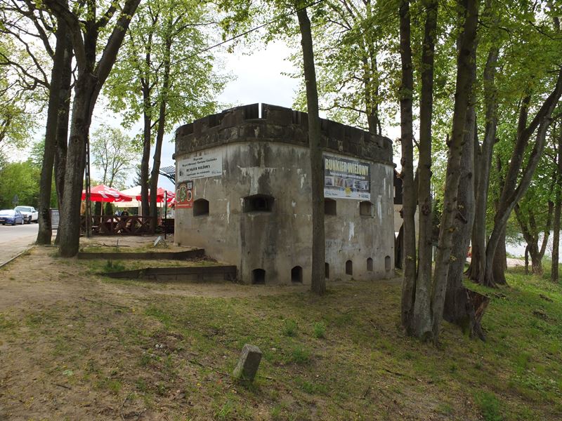

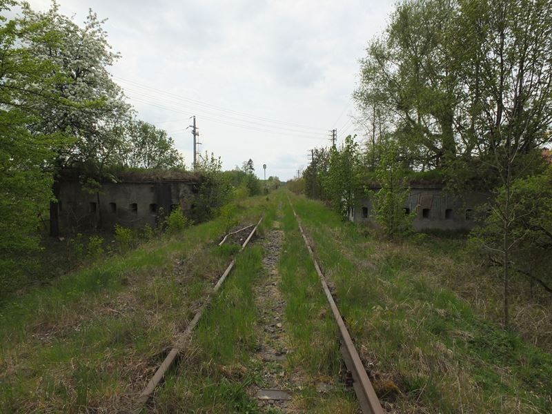

Просто, чтобы поднять интересную тему - несколько немецких железнодорожных блокгаузов в Польше (бывшей Восточной Пруссии):
index.php?t=getfile&id=33449&private=0
index.php?t=getfile&id=33450&private=0
index.php?t=getfile&id=33451&private=0
index.php?t=getfile&id=33452&private=0
index.php?t=getfile&id=33453&private=0

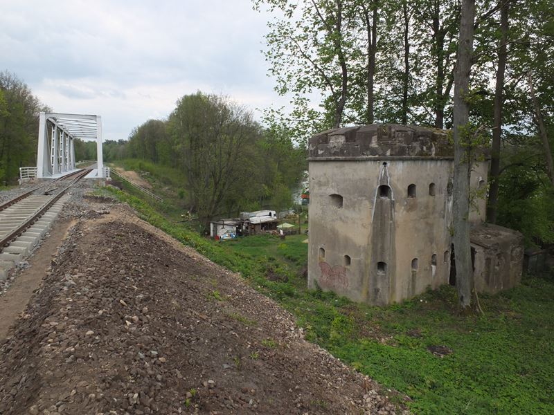

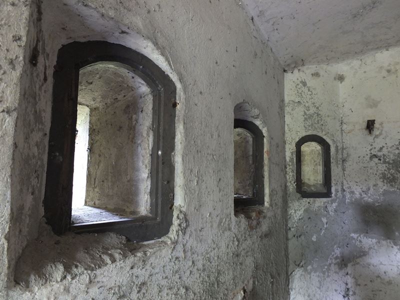

Re: Железнодорожные блокгаузы [сообщение #61035 является ответом на сообщение #61034] чт, 06 мая 2021 22:54 Переход к предыдущему сообщенияПереход к предыдущему сообщения
Сообщений: 327
index.php?t=getfile&id=33454&private=0
index.php?t=getfile&id=33455&private=0
index.php?t=getfile&id=33456&private=0
index.php?t=getfile&id=33457&private=0
index.php?t=getfile&id=33458&private=0
Координаты объектов указаны в названиях фото.
