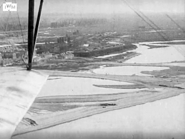

Нашел, я тут у Хумуса интересный снимок Батума, и при увеличении видна батарея береговая.
https://humus.livejournal.com/6233454.html#cutid1
35. Общий вид от Соук-Су.
Что это за батарея. Фотографии, судя по всему, до постройки молов в гавани, и батарея, вроде как на месте этой гавани и есть. Это наследие Османского периода?
http://f24.ifotki.info/thumb/81b9edc2a3dbc356bd4b86ab6924c2ecc3d197330211165.jpg
http://f24.ifotki.info/org/db5fa72b54644e471e3f93211ef4f4efc3d197330211229.jpg
И она же, но уже при постройке молов.
https://humus.livejournal.com/6235358.html#cutid1
3. Общий вид при въезде
http://f24.ifotki.info/thumb/99b5fc7c13dc0c3bfdee2c7993e128f8c3d197330211594.jpg
http://f24.ifotki.info/org/6d60e0f99bbcf18cfd91a63856f20eb1c3d197330211669.jpg
Видно несколько траверсов, судя по всему с каменными погребами, и некая конструкция - казарма?
На следующих снимках молы достраиваются, гавань расширяется и батарея срывается.
http://f24.ifotki.info/thumb/866206dff1e9b277f149303dd3d5568ac3d197330211916.jpg
http://f24.ifotki.info/org/edd0078bf123c480c7fabbf8a4b9f07ac3d197330211968.jpg

<VDV> писал(а) вт, 15 января 2019 11:19
Батарея на 8 орудий "Сары-Су". "Фортовед" №6 стр.13
