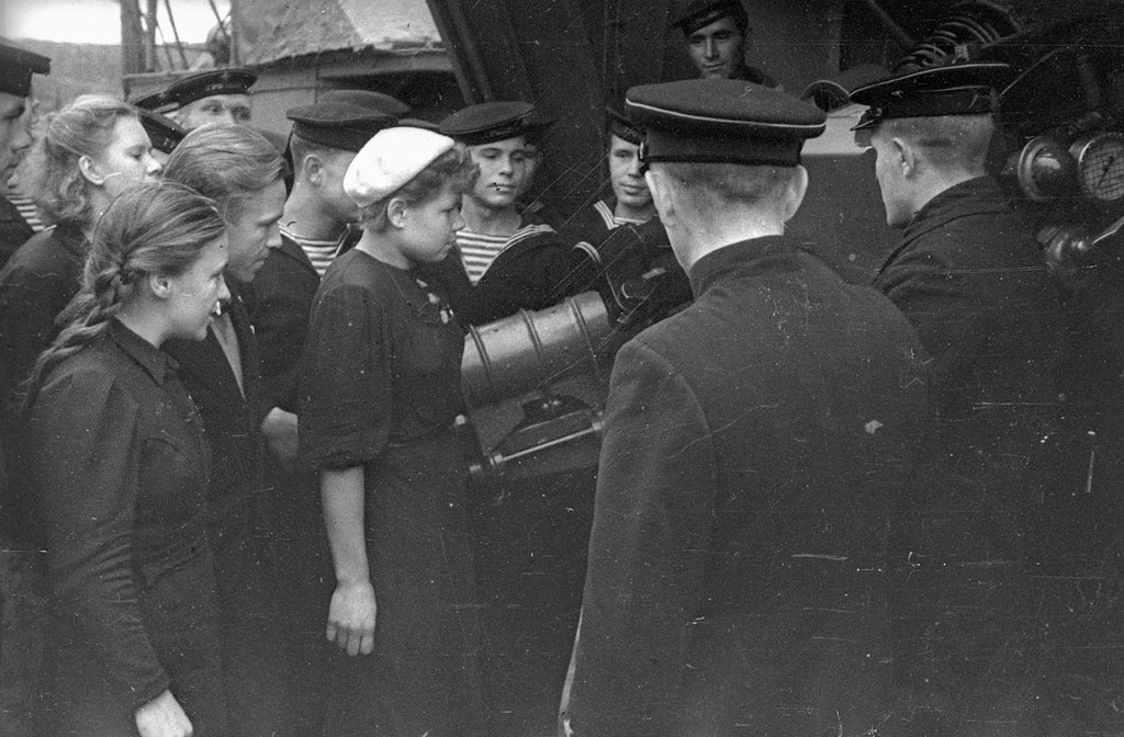

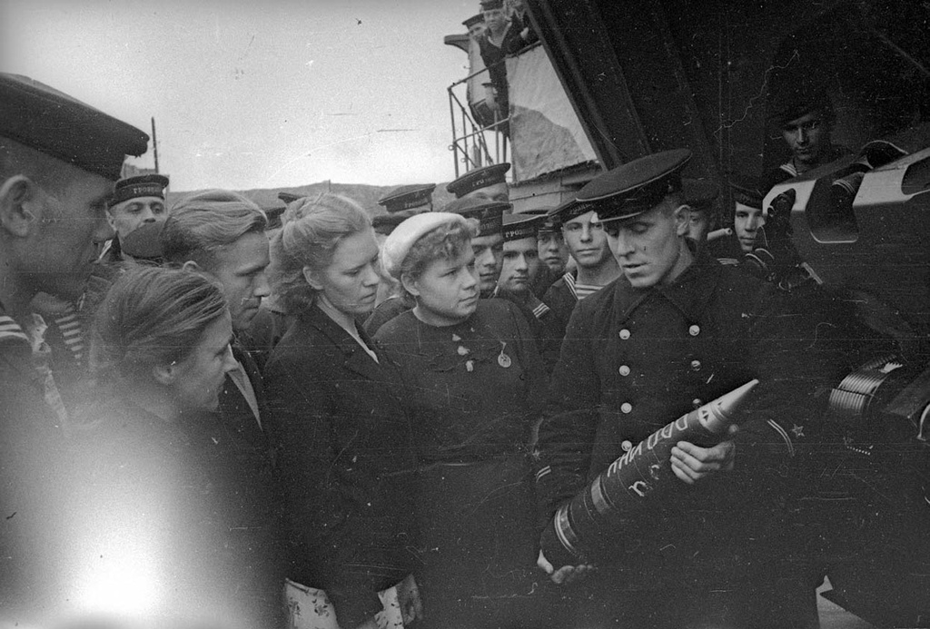

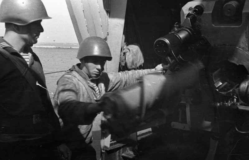

- Re: Пушка Б-13 [сообщение #58970 является ответом на сообщение #28423] пн, 17 июня 2019 23:08 Переход к предыдущему сообщенияПереход к следующему сообщения
Panzermann
Сообщений: 123
Зарегистрирован: мая 2017
Фото по большей части взяты с forums.airbase.ru из темы "Эсминцы проектов 7 и 7У".
На фото ниже установки Б-13 2 серии выпуска 37-38 г.г. (и, возможно, начала 39-го), часть фото приведены в правильный вид (в источнике - отзеркалены):

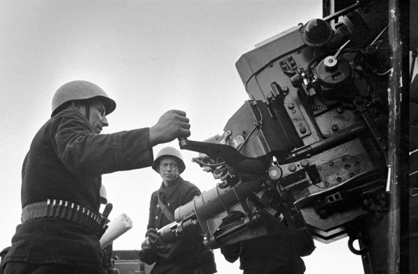

А это фото интересно тем, что на стволе орудия размещённ противовес, который ставился после монтажа в ствол вкладного ствола (45-мм) для учебной стрельбы:
https://i.postimg.cc/s2SC5bXm/image.jpg

- Re: Пушка Б-13 [сообщение #58974 является ответом на сообщение #58970] чт, 20 июня 2019 20:09 Переход к предыдущему сообщенияПереход к следующему сообщения
Panzermann писал(а) пн, 17 июня 2019 23:08
Нет ли упоминания, что за пароход на крайнем снимочке? Полистал книжку по "семёркам" -- вроде такого извращения, как пара ДШК на юте, да ещё прямо на минных рельсах левого борта, не попалось... На СФ ставили на юте 37-мм 70-К, но по диаметральной плоскости, _между_ минных рельсов правого и левого борта.
[Обновления: чт, 20 июня 2019 20:11]
- Re: Пушка Б-13 [сообщение #58975 является ответом на сообщение #58974] пт, 21 июня 2019 01:12 Переход к предыдущему сообщенияПереход к следующему сообщения
Сообщений: 286
есть ощущение что ДШК стоят то ли на тележке то ли на неком основании не связанном жёстко с палубой
- Re: Пушка Б-13 [сообщение #58976 является ответом на сообщение #58974] пт, 21 июня 2019 20:40 Переход к предыдущему сообщенияПереход к следующему сообщения
Panzermann
Сообщений: 123
ava писал(а) чт, 20 июня 2019 20:09
Взято отсюда. Что за "семёрка" - там не упоминают: https://forums.airbase.ru/2018/02/t69987_7--esmintsy-proekto v-7-i-7u.html
Кстати, баррикадская установка Б-13 с № 15, что сохранилась в Сеть Наволок, таки 1938-го года выпуска. Подтвердилось перепиской. Вся партия этого года предназначалась для строящихся ББ ГВМ ТОФ, вводимых в эксплуатацию в 1939-м. Можете смело править в Вашей таблице.
[Обновления: пт, 21 июня 2019 20:40]
- Re: Пушка Б-13 [сообщение #59012 является ответом на сообщение #58975] пн, 08 июля 2019 17:10 Переход к предыдущему сообщенияПереход к следующему сообщения
Сообщений: 458
ЛеонК писал(а) пт, 21 июня 2019 01:12
Похоже основания ДШК прикреплены к минным рельсам.
В этом случае, конечно, они должны быть съёмными, "временными".
- Re: Пушка Б-13 [сообщение #59013 является ответом на сообщение #59012] пн, 08 июля 2019 17:43 Переход к предыдущему сообщенияПереход к следующему сообщения
Сообщений: 286
на увеличении видно что тумбы стоят на тележках которые стоят на рельсах и чем то пригружены , возможно тележки закреплены стопорами аналогично собственно минам
- Re: Пушка Б-13 [сообщение #59014 является ответом на сообщение #59013] пн, 08 июля 2019 18:04 Переход к предыдущему сообщенияПереход к следующему сообщения
Сообщений: 458
ЛеонК писал(а) пн, 08 июля 2019 17:43
О! Пошёл на Авиабазу http://www.balancer.ru/g/p5978337 , а там в комментах "03.03.2018 04:17, kkg1960: +1: Редкое фото - ДШК на ходу от минных тележек."

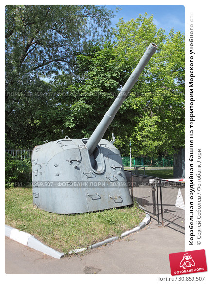

- Re: Пушка Б-13 [сообщение #59111 является ответом на сообщение #28423] сб, 03 августа 2019 22:38 Переход к предыдущему сообщенияПереход к предыдущему сообщения
Panzermann
Сообщений: 123
Может для кого-то не новость, но для меня неожиданно обнаружилась ещё одна Б-13 со скреплённым стволом - теперь в Москве, на территории Московского морского учебного спортивно-технического центра ДОСААФ России:
https://i.postimg.cc/3r2B4cy8/20160528-193755.jpg
https://i.postimg.cc/wM5cC1Ky/korabelnaya-orudiinaya-bashnya-na-territorii-morskogo-0030859507.jpg
Очень бы хотелось увидеть это орудие с казны - вдруг у него не только ствол раритетный?

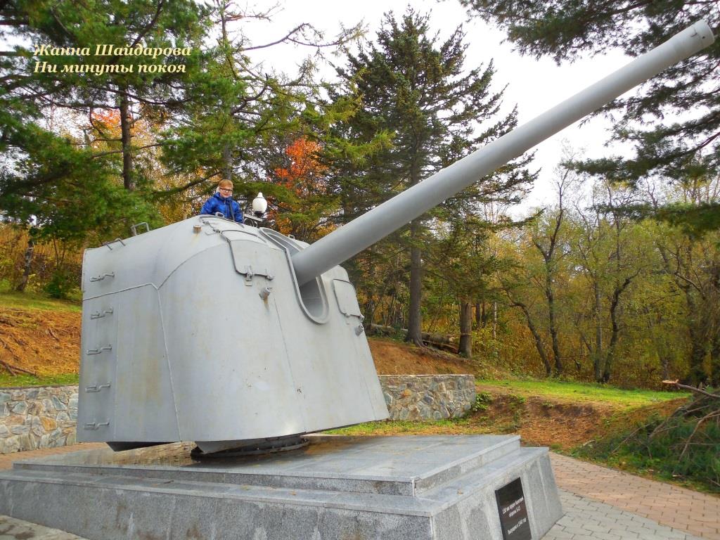

И ещё одно орудие Б-13 2-й серии (судя по дульной гайке) в Южно-Сахалинске. Конечно, не дефицит, но также хотелось бы увидеть казну - вдруг не модернизированное? Тогда довольно редким экземпляром будет.
https://i.postimg.cc/wv4dhj4N/DSCN2264.jpg
