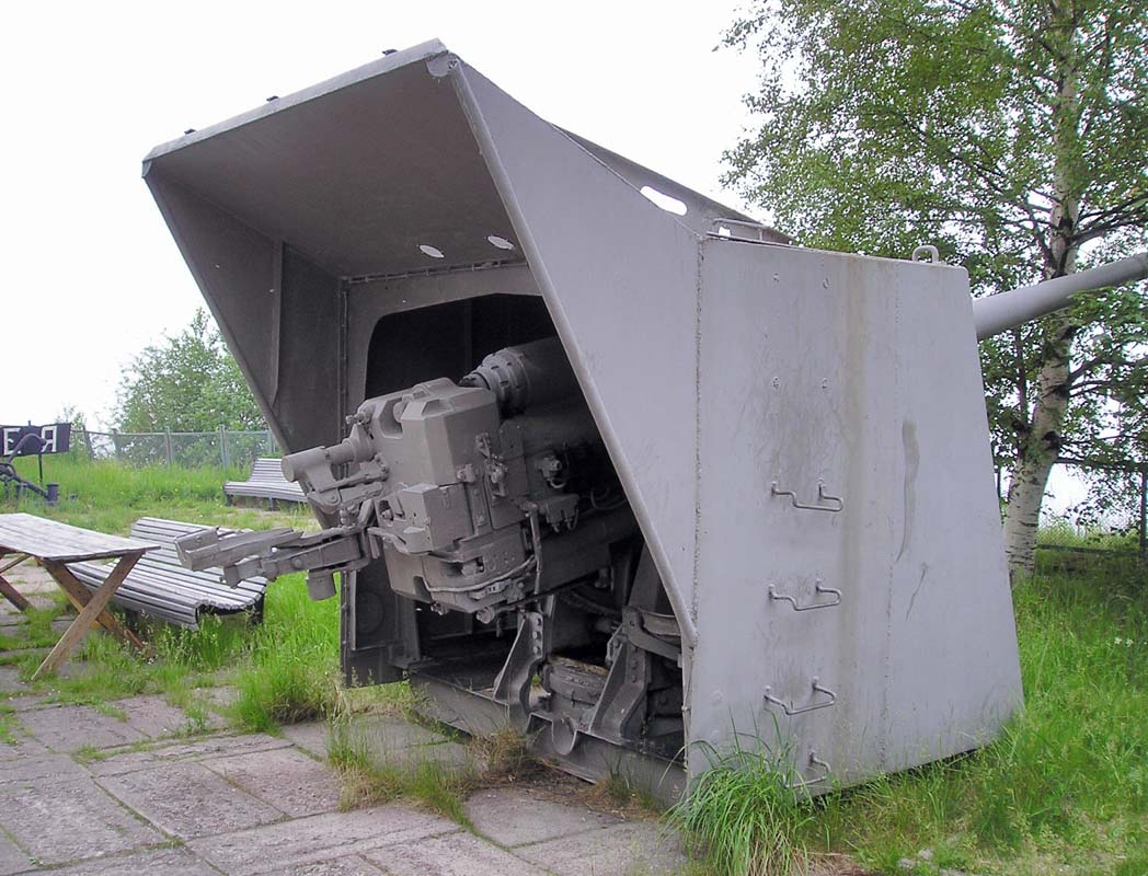

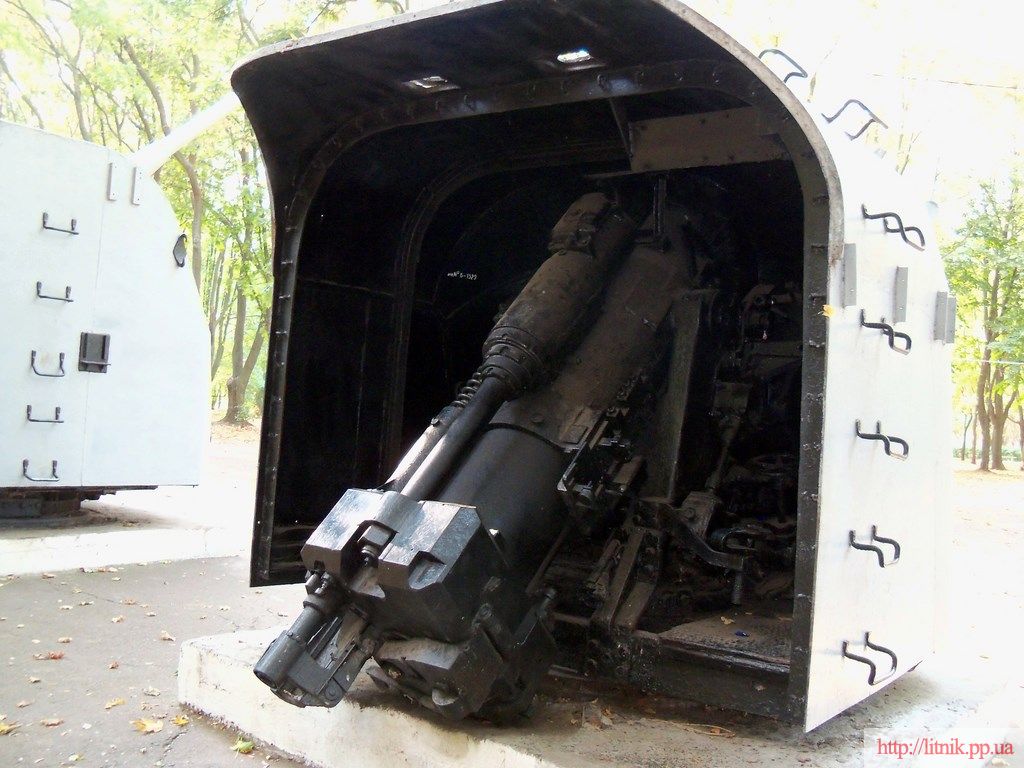

- Re: Пушка Б-13 [сообщение #58710 является ответом на сообщение #28423] вт, 12 марта 2019 23:05 Переход к предыдущему сообщенияПереход к следующему сообщения
Panzermann
Сообщений: 123
Зарегистрирован: мая 2017
Владимир, да, отличить установки 1-й серии от 2-й не сложно. Главные отличия:
- кованая люлька с характерным "бандажом" в районе цапф;
- корпус тормоза отката выполнен отдельной деталью и крепится к люльке гужонами;
- щит "узкий", с нишей в правой стенке;
- разделка пазов казённика под места крепления штоков тормоза отката и накатника полукруглая;
- отсутствие крышки шахты задержника на левой стенке казённика;
- основание (тумба) ниже на 25 мм;
- отсутствуют кожухи, закрывающие погон (стык между неподвижным основанием и поворотной рамой);
- "высокие" кронштейны сидений;
- гидравлический спуск (имелся также на ранних 2-с);
- итальянские прицелы;
- и пр. пр.
Это по памяти. В качестве примера можно посмотреть на сохранившуюся установку "Баррикад", но с оговоркой, что эта установка ещё во время производства, до сдачи флоту, была доведена до уровня 2-с 37-г.в.
Коробчатый щит, как я писал выше, у 2-с был свой, без ниши, расширенный на 100 мм в каждую сторону. В производстве встречался до 39-го включительно. Причём уже в процессе эксплуатации меняли швеллеры, крепящие его к раме (по памяти) с № 16 на № 20. Кроме этого часть коробчатых щитов получила вместо нижних задних труб поперечный швеллер.
То, что стоит в музее на Ладоге - не 1-с, а 2-с раннего выпуска (37-38 г.г.). Конкретно эта - скорее всего 38-го. У них отличий от 2-с позднего выпуска немногим меньше, чем от 1-с:
- только на них были указатели отката (характерные площадки на правой стороне корпуса тормоза отката и казённике);
- пополнитель без контрольных пробок;
- дополнительный лоток, поворачивающийся в продольной плоскости орудия (на 2-с с 39-го дополнительный лоток другой, поворачивающийся в плоскости задней стенки казённика)
- на установках 37-го лейнер АНИМИ (как и у раннего, у него "короткая" дульная гайка);
- четырёхсекционный распределитель (на поздних 2-с пятисекционный);
- гидроспуск;
- и пр.пр.
Эти установки можно увидеть кроме упомянутого выше музея так же на дальневосточных батареях (о. Фуругельма, Камчатка, Магадан).
После снятия блокады производство возобновилось и в серию пошли установки уже с пружинным досылателем, взводимым при откате, и литой балкой с параллелограмным лотком (44-45 г.г.). Кроме указанного с них убрали лишнее: манометр досылателя и его площадку с левой стороны люльки, промежуточный баллон и его площадку на люльке, убрали дополнительный лоток (хотя разделка пазов под него сохранилась и на 3-с вплоть до конца производства, что вызывает удивление). Распределитель вновь стал 4-хсекционным, но иной формы (перекочевал на 3-с).
На данный момент живы в разной степени комплектности 3 установки: две в неплохом состоянии на "батарее Зубкова" под Новороссийском и одна, сильно разукомплектованная, у китайцев в Порт-Артуре.
С 45-го в серию пошла 3-с:
- пружинный досылатель, взводимый при накате, переделан прибойник досылателя;
- иная (горизонтальная) разделка гнезда под гидравлический буфер досылателя в казённике;
- литая поворотная рама (на всех 1-с и 2-с сварная);
- изменена дульная гайка;
- на поздних 3-с появились упрощенные корпус пополнителя и сальник корпуса тормоза отката, окончательно ликвидировали все "лишние" приливы и площадки на люльке;
- крышка шахты задержника - литая (на 2-с сварная).
Этих установок - как грязи. Большинство музейных экспонатов как раз 3-с раннего и позднего выпуска.
Это очень обобщённо. Подробно будет в.. ээээ... назовём это пока "книгой". Как только допишу/дочерчу, потерпите )))

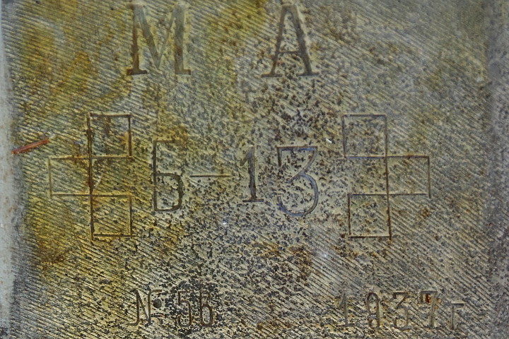

- Re: Пушка Б-13 [сообщение #58714 является ответом на сообщение #58710] сб, 16 марта 2019 10:03 Переход к предыдущему сообщенияПереход к следующему сообщения
Panzermann писал(а) вт, 12 марта 2019 23:05
Спасибо большое за столь подробные разъяснения! Была у меня дурная мысль добыть руководство 1939 года -- может там отличия I и II серий описаны, скажем так, официально. Надеюсь, что этот коварный план получится реализовать. )))
37-го. В прошлом году перед открытием экспозиции после ремонта установки немного привели в порядок, почистили казённики и даже в соответствии с правилами хранения помазали почищенные места разведённым солидолом или чем-то вроде того. Если говрите, что это II серия, буду исправлять у себя.
index.php?t=getfile&id=31682&private=0
Хорошо, потерплю, а Вы же, как только будет готово, обрадуйте пожалуйста местных обитателей. )))
  • Вложение: IMG_2150f.jpg
    (Размер: 169.91KB, Загружено 824 раза)
- Re: Пушка Б-13 [сообщение #58716 является ответом на сообщение #58714] сб, 16 марта 2019 16:14 Переход к предыдущему сообщенияПереход к следующему сообщения
Panzermann
Сообщений: 123
ava писал(а) сб, 16 марта 2019 10:03
Что до руководства - попробуйте, хотя маловероятно что там что-то о 1-й серии найдёте. Во временном описании установки 2-с 37-го (чертежи 36-го с изменениями по состоянию на 38-й) этого нет. С 39-го установка выпускалась вплоть до 41-го без значительных (по крайней мере - внешних) изменений.
За номер установки из Осиновец - спасибо: по тем особенностям, что сохранились, установку 37-го от 38-го не отличить.
